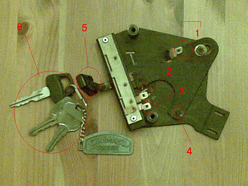

Bien voilà,
Comment ai-je pu ne pas comprendre le fonctionnement plus vite... il est simpliste.
Effectivement, il y a bien deux fils, et la commande au tableau de bord les met l'un après l'autre (et jamais les deux en même temps) à la masse.
Ceci permet de "fermer" le circuit d'alimentation du moteur de soufflerie. Dans la première position, le circuit contiens la fameuse résistance si bien photographiée par un grec Célèbre (Alexios, pour ceux qui ne connaissent pas, un type du forum qui touche au niveau Land pour ceux qui ne connaissent vraiement pas le monde Land Rover !). Cette résistance fait baisser la tension d'alimentation, et le moteur tourne "au ralentis".
En position 2, la résistance n'entre plus dans la composition du circuit ! Le Moteur est alimenté directement. Et là c'est plein gaz au niveau de la soufflerie.
Bien. Pour mon problème : Je me trouver avec les deux fils bien alimentés en 12v au niveau de la commande de tableau de bord. Le "chassis" de la commande étant lui bien à la masse du véhicule (0v).
En position 1 : tout va bien. Conclusion : Le moteur est OK, la résistance est OK, et l'ensemble des fils électriques aussi.
Conclusion : Défaut au niveau de la commande... on démonte.
La fameuse commande de "chauffage"
Voici la commande de chauffage incriminée :
Description rapide :
1 connecteur de masse
2 connecteur petite vitesse
3 connecteur pleine vitesse
4 là ou se position le câble de commande de ventilation.
5 C'est la molette de commande.
6 clefs du véhicule incriminé
Note : Désolé The Pater, j'ai eu la flemme de sortir le D50, un objectif macro, et le flash. Donc cela a été pris avec mon téléphone, un pauvre E65 par faible lumière.

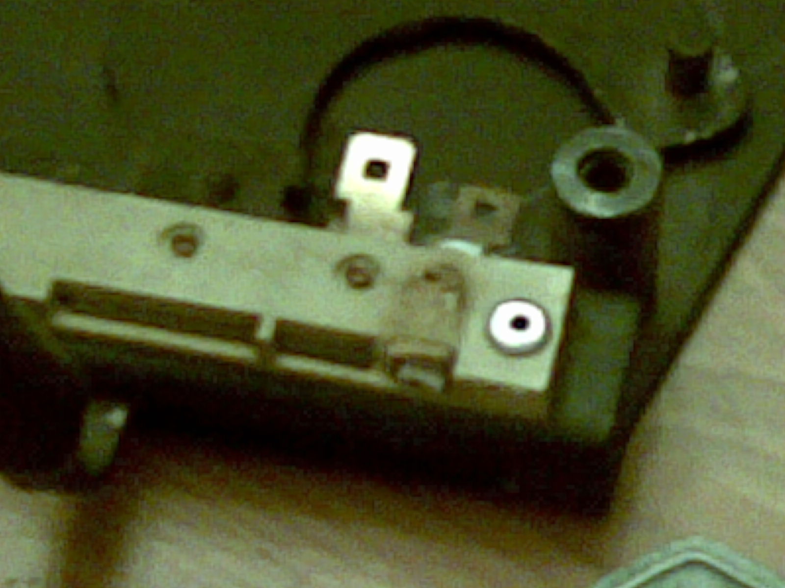

Mon problème est qu'après 18 ans de bon et loyaux services, la commande en position "full trottle" a dû chauffé, sans faire fondre le fusible (20A). Résultat, le plastique s'est déformé au niveau de la position 2, et à force d'utilisation, le contacte métal à métal n'a plus été possible.
Une réparation de fortune pour lutter par les grands froid a été faite, mais il faudra changer la pièce !
Une autre vue de la chose :
Le défaut
Le défaut

boorce.com a écrit : Mon problème est qu'après 18 ans de bon et loyaux services, la commande en position "full trottle" a dû chauffé, sans faire fondre le fusible (20A). Résultat, le plastique s'est déformé au niveau de la position 2, et à force d'utilisation, le contacte métal à métal n'a plus été possible.
C'est le problème des contacteurs en général.A la longue ils charbonnent et il se produit alors une étincelle sur le contact.Au début seulement au moment du contact, puis en continu.Cette étincelle produit une forte chaleur qui fait fondre tout ce qui peut fondre autour du contact.Le fusible lui ne fond pas, car tout le courrant est absorbé par l'étincelle.
Le remède, c'est de garder les contacts le plus propre possible en les nettoyant de temps en temps avec une bombe de produit de rénovation des contact électriques.Ca se trouve dans les magasins d'électronique.
