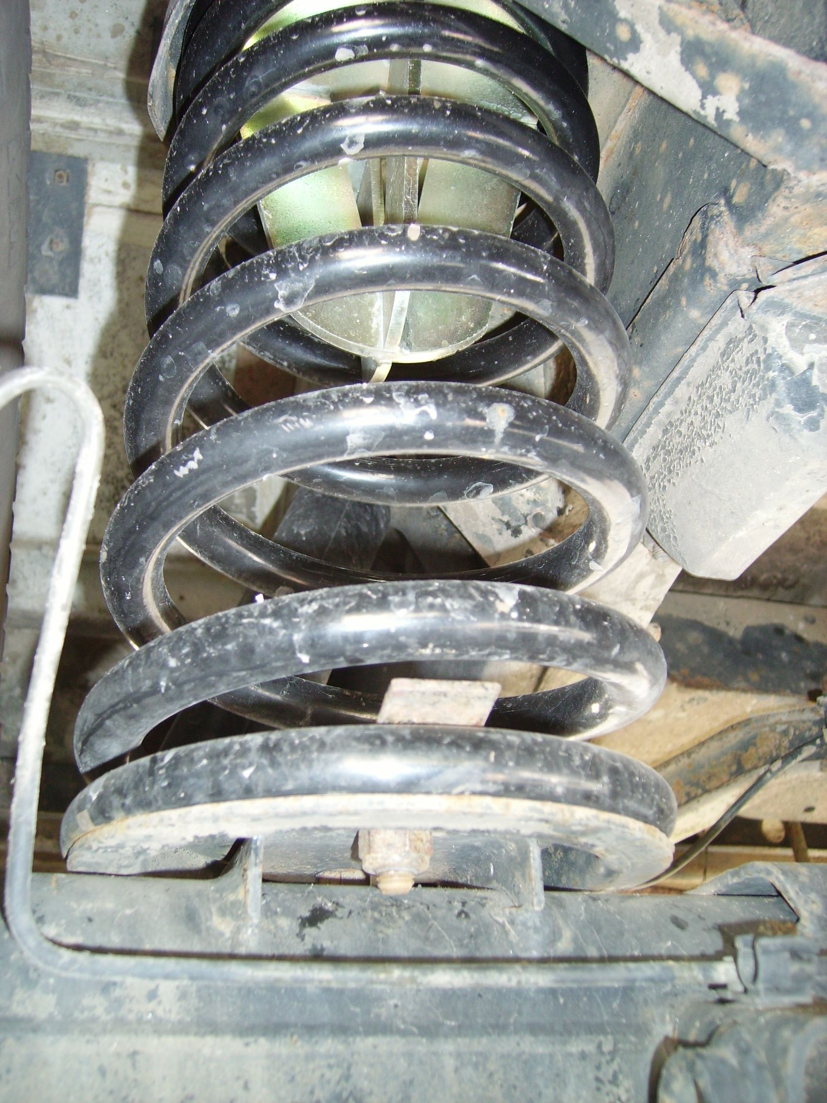

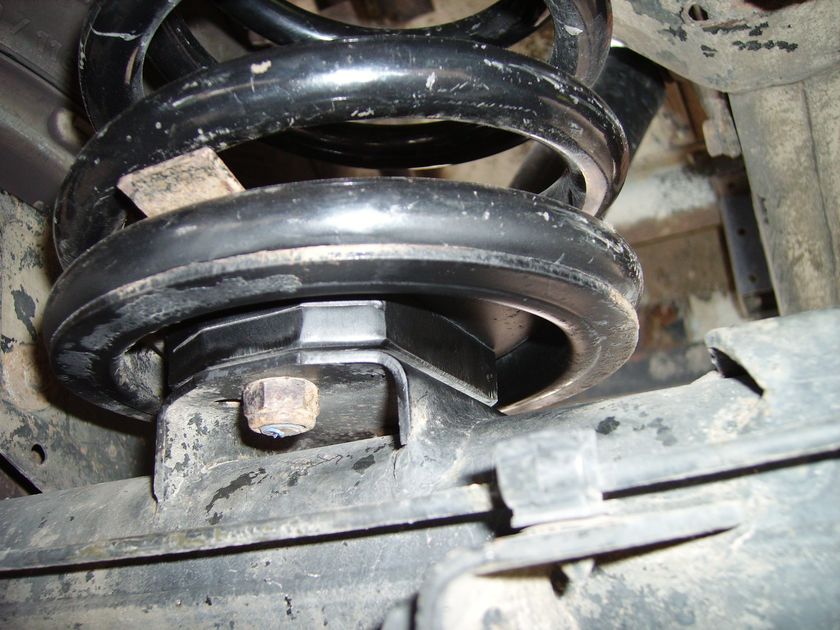

ben voila c est fait ,je me suis fait une cale en alu de deux cms hier aprem et le def et nickel !! je posterais une photo des que possible :wink:
defender 110 td5 sw
dav06
Messages : 115
Enregistré le : 18/02/2006 19:32
Localisation : mandelieu (dept 06)
Re: Inventaire des ressorts et de leurs caractéristiques
Message non lu par dav06 »
voila une photo du montage .
defender 110 td5 sw

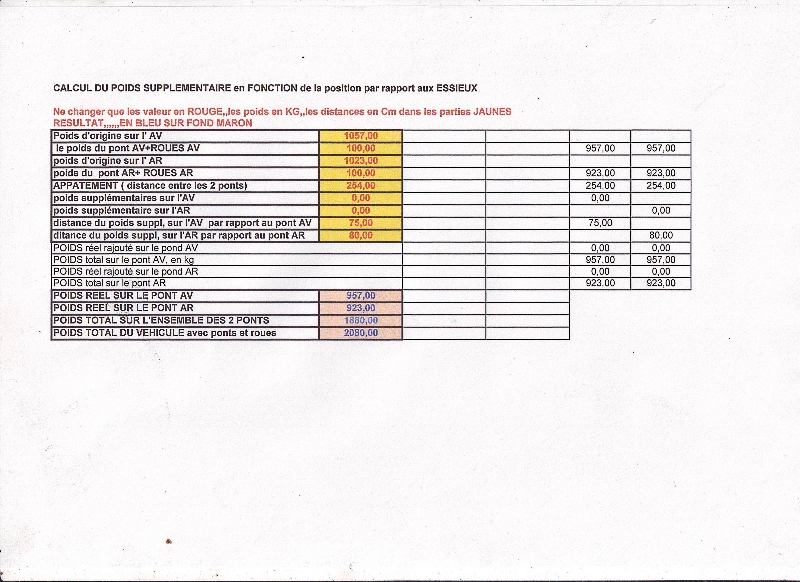

1- le poids de votre land tant à l'avant qu'à l'arrière....?
2- celui des roues et ponts...?
3- l'indice de charge et la hauteur à vide des ressorts à tester...?
4- Les poids suplémentaires à l'av et/ou à l'ar, et leurs distances (si entre les 2 essieux avec le signe (-)..) par rapport aux Ponts, s'il y a...?
5- les hauteurs de cales de rehausse, s'il y en a...?
Quelques info y sont données sur quelques ressorts.....dans les tableaux...
......ne MODIFIER que les valeurs INSCRITES EN ROUGE et RIEN QUE CELA ....dans les tableaux proposés.... :)
A-) "Répartition de poids" sur les 2 ESSIEUX.
1a-
calcul1: Répartition du poids au dessus des 2 ponts, sur un DISCO 200tdi<br />BRUT de FONDERIE sorti USINE
1b-
calcul1 du poids pour un disco1.xls
Calcul1, sous Excel pour un Disco1
Brut de Fonderie sorti Usine

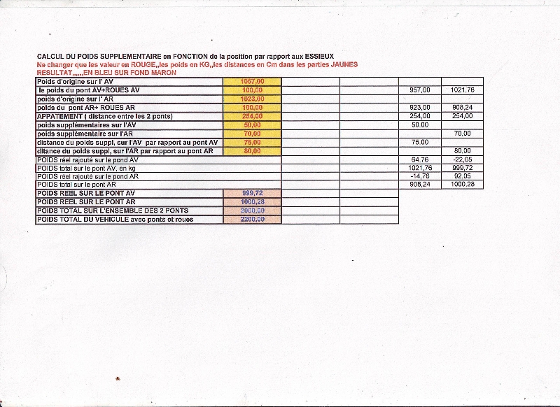

2a-
calcul3:  Répartition du poids au dessus des 2 ponts, sur un DISCO 200tdi<br />équipé de 2 treuils
équipé de 2 treuils
2b-
calcul3 du poids pour un disco1 avec supplément.xls
Calcul3 sous Excel pour un Disco1
équipé de 2 treuils
(26 Kio) Téléchargé 254 fois

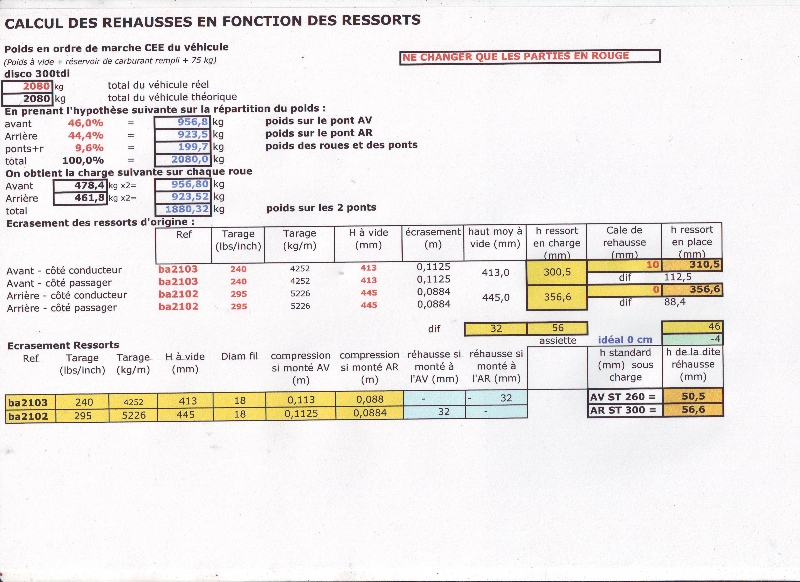

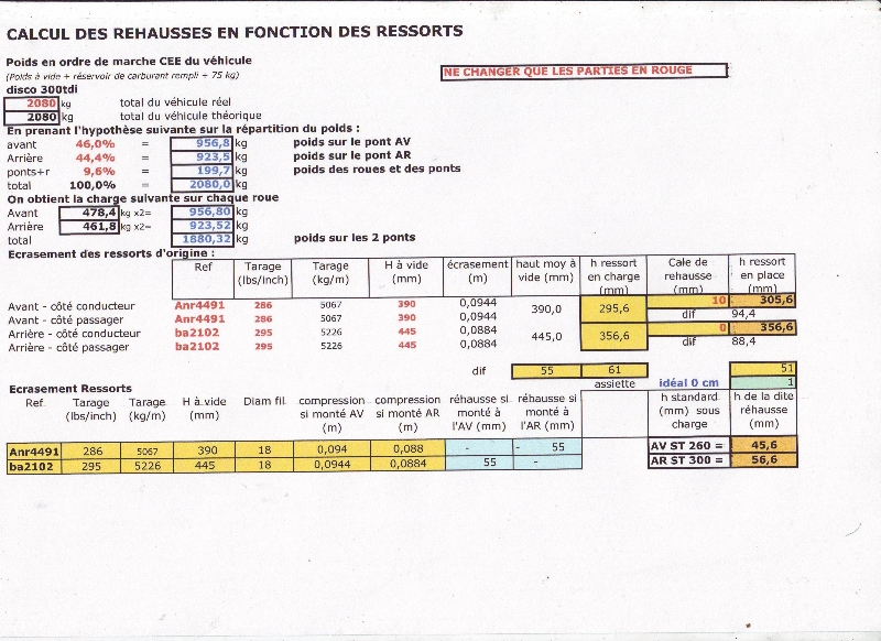

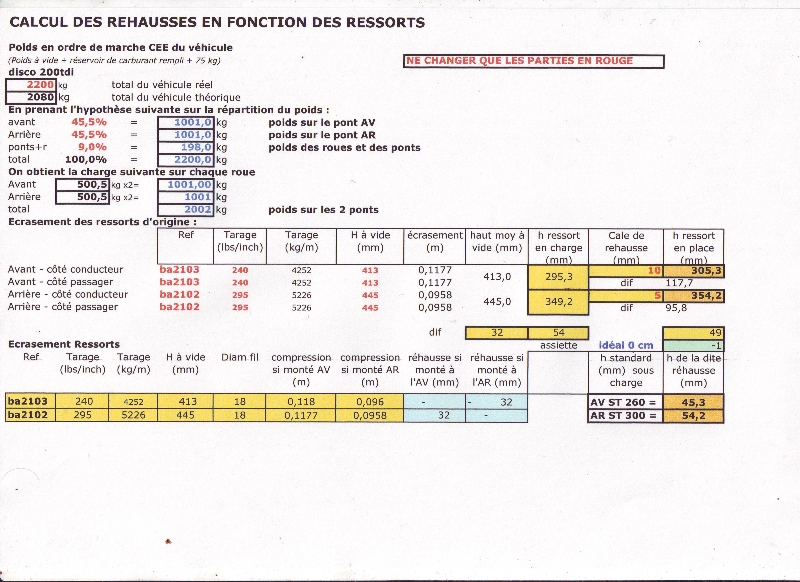

B-) Et "Calculs de Rehause ou non, en Fonction des Ressorts"
3a-
Calcul2: Rehausse ou non en fonction des Ressorts, sur un Disco 200tdi<br />Brut de Fonderie  sorti Usine
3b-
calcul2 de ressorts pour disco1 avec baxxxx.xls
Calcul2, sous Excel d'un Disco1
(29 Kio) Téléchargé 320 fois
4a-
Calcul4: Rehausse ou non en fonction des Ressorts, sur un DISCO 200tdi,<br />équipé de 2 Treuils
équipé de 2 Treuils
4b-
calcul4 de ressorts pour disco1+2treuils avec baxxxx.xls
sous Exel d'un Disco1
équipé de 2 treuils
(29 Kio) Téléchargé 327 fois

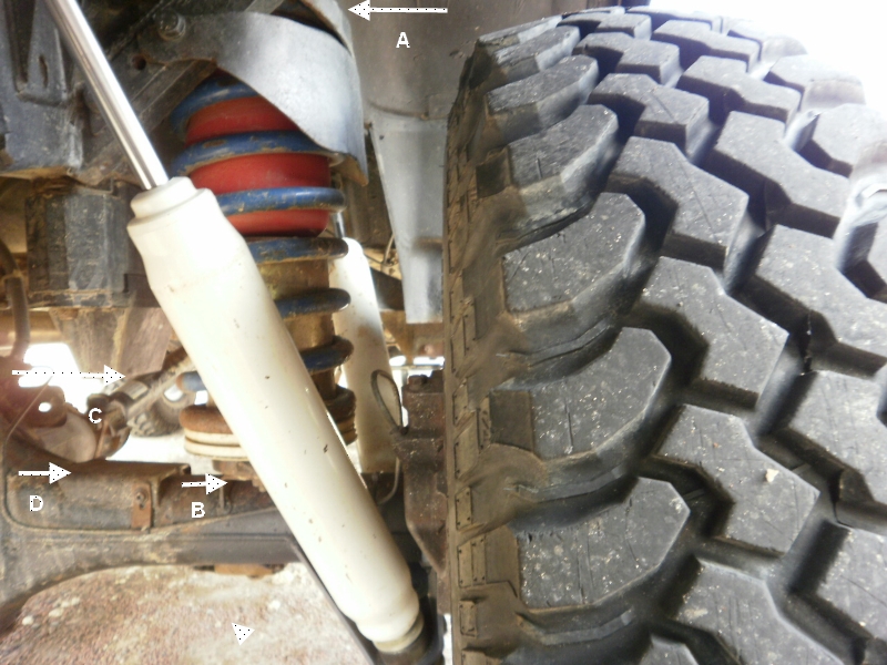

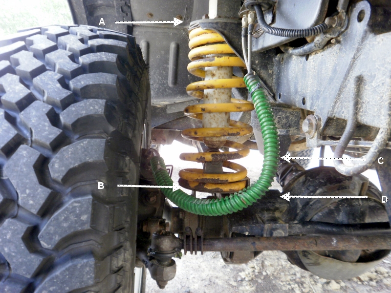

Par rapport aux Tableaux Excel donnés ci-dessus, pour en comprendre les valeurs dites de REHAUSSES ou NON.
la seule Mesure de REFERENCE possible commune à tous les LANDs à RESSORTS HELICOÏDAUX permettant de comprendre correctement la hauteur Totale dite des "RESSORTS EN CHARGE" ne serait -être celle communément prise bêtement:
du centre de moyeu de roue à bord supérieur de l’aile. :sm4:
Celle-ci ne veut rien dire en soi, puisque la forme extérieure des ailes varie suivant que l’on prenne un DEF un RRC ou un DISCO….et il en est de même pour les silentblocs entre châssis et caisse de certain Land , comme sur les DEF par exemple qui n'en disposent pas…...
Mais bien comme indiquée sur les 2 photos ci-jointes : :D
Mesure à effectuer sur le coté du Land,
Face à la Roue,
Juste derrière celle-ci,
De leur coupelle basse de RESSORT, coté PONT à leur Support Haut de RESSORT, coté Châssis……
et dont aussi il faudra tenir compte dans la mesure dite "Totale" : des cales de rehausses, si elles existent, et /ou Anti-Bruit (d’épaisseur 5mm) comprises, ainsi que de celles fixant les chapelles à l’av (d’épaisseur 10mm)….
Les distances A-B :
Qui sur un LAND BRUT de FONDERIE USINE ont pour valeur de REFERENCE autour de :
26cm à l’avant et
30cm à l’arrière
Les distances C-D:
dans le même temps, l’espace entre BUTEE de PONT et PONT, toujours sur un LAND BRUT de FONDERIE USINE auront pour valeur, autour de :
9cm tant à l’avant à l’arrière…dû aux 13cm de course en compression possible des amortisseurs d'origine installés sur les Land.
Sans cela, l’interprétation des valeurs résultantes des tableaux Excel ne seraient que pure fantaisie.
Hauteur des Ressorts en Charge<br />avec cales comprises si rajoutées,<br /> coté pont av
coté pont av
Hauteur des Ressorts en Charge<br />avec cales comprises si rajoutées,<br /> coté pont ar
coté pont ar

Ah bon, comment cela est FAUX?????????
Pourtant cela me paraissait Clair.... :sm11: ...pas besoin de sortir de "Science Pô"..... :) .
Il suffit de regarder de quelles manières sont conçus mes fichiers sous Excel......
et observer mes 2 Photos.......avec les repères A et B..........
La "Hauteur dite sous Charge" propre aux ressorts n'est qu'un des éléments influençant la distance TOTALE entre Ponts et Châssis.
Il faudra donc tenir compte de l''ensemble de tous les éléments, si des cales seraient présentes en plus sur le LAND en question fixées soit au dessus ou en dessous des ressorts....., dont celles dites Anti-Bruit (d’épaisseur 5mm) si présentes ainsi que de celles fixant les chapelles à l’av (d’épaisseur 10mm) toujours présentes…...entre pont et châssis,.........
c'est pour cela que dans les fichiers Excel est prévue la possibilité ou non d'y rajouter la valeur de ces cales, bien que celles-ci ne puissent être qu'incompressibles, n'étant pas des ressorts mais des blocs inertes........le calcul tient compte de cela.....
et 2 cases donnant les valeurs de la dite Rehausse réellement réalisée...av et ar....
et 2 autres donnant les valeurs de compression des ressorts par rapport à leur valeur d'origine à vide...av et ar...: Land au repos sur une surface plane,...ces 2 valeurs résultantes indiquées dans les fichiers Excel (par l'appellation de: "dif") devant rester dans une fourchette autour de 100mm à + ou - 20mm....
et 1 case donnant l'aplong du châssis....
Dès que l'ENSEMBLE "ressorts en charge" avec ou sans "cales de rehausse" dépasserait les valeurs dite " REFERENCE.....d'un BRUT de FONDERIE sorti USINE": soit autour de 26 à l'av et de 30cm à l'ar entre Ponts et Châssis...LAND à l'ARRÊT SUR UNE SURFACE PLANE...il y aurait "apparition d'une rehausse" à partir de ce moment là.....
L'utilisation de ces programmes n'est à prendre que comme une "aide supplémentaire" théorique...bien que proche de la réalité.... et non pour "argent comptant".... dans le but d'une comparaison possible entre divers ressorts, dans le "même 'état", mis sur un même véhicule dont on connaitra avec précision sa répartition de charge av ar au dessus des essieux......
"Théorie" et "Pratique" peuvent être..... parfois.... fort différents...., en terme de résultats finals....... :sm11: :oops: :mrgreen: ....
[i]Le Meilleur des Compromis restant à tout jamais le LAND d'origine, conçu tel quel par LR:...dit: "BRUT de FONDERIE sorti USINE".....[/i]

Cela, SANS AUCUNE CALE DE REHAUSSE….juste en tenant compte dans le calcul théorique des ressorts mis en place, des rondelles d’origine LR supports de chapelles de 10mm d'épaisseur à l’av et de la répartition des charges av et ar au dessus des ressorts.
A-) Avec pour ressorts AR des BA2102 NEUFS,
cela aurait dû donné une rehausse théorique de 56,6mm
mais dans la réalité la rehausse ar fût de 70mm
soit l’ar 13,4mm plus haut qu‘en théorie
B-) Avec pour ressorts AV des ressorts ar BA2103 NEUFS,
cela aurait dû donné une rehausse théorique de 50,5mm .
mais dans la réalité la rehausse AV fût de 90mm.
Je rassure: le moteur 300tdi était toujours présent à sa place en état de marche, sur ce land.
soit l’av 39,5mm plus haut qu‘en théorie... :sm4:
Pour essaie: 2 personnes ayant pris pieds "temporairement" sur le pare-choc av d'origine, soit un surplus autour de 150kg, ont permis de constater un affaissement d'environ 3cm de ces ressorts mis à l'av,....passant ainsi cette rehausse av de +9 à +6cm.....
C-) Avec pour ressorts AV des ressorts ar ANR4491 mais NON NEUFS,
cela aurait dû donné une rehausse théorique de 45,5mm .
mais dans la réalité la rehausse AV fût de 60mm.
soit l’av 14,5mm plus haut qu‘en théorie
1-) Calcul 5..."A et B" ne peuvent pas convenir d’être associés ensemble….dans la Pratique même si la théorie serait convenable...
l’avant se trouvant plus haut que l’ar de 20mm dans la réalité.
L'av étant aussi beaucoup trop souple par rapport à l'ar.
soit une rehausse av NON adaptée au reste de l’équipement mis en œuvre sur ce disco
Calcul 5<br />Disco300tdi dit +5 équipé de:<br />Ba2103 à l'av<br />Ba2102 à l'ar
Calcul 5
Ba2103 à l'av
Ba2102 à l'ar
2-) Calcul 6...."A et C" étant Préférable... même si suppérieur à la théorie ...…l’av se retrouvant 10 mm plus bas que l’ar dans la pratique.....
Soit une Rehausse av et ar mieux adaptée au reste de l’équipement mis en œuvre sur ce disco.
L'Indice de charge de ces derniers (A et C)) et de leur hauteur à vide mis à l’av et à l’ar étant plus en harmonie entre eux, et vis à vis des charges supportées av et ar de ce disco…
Même si entre « Théorie et Pratique »… 14mm supplémentaire se retrouve en moyenne
Calcul 6 <br />Disco300tdi dit +5 équipé de:<br />Anr4491 à l'av<br />Ba2102 à l'ar
Calcul 6
Anr4491 à l'av
Ba2102 à l'ar
