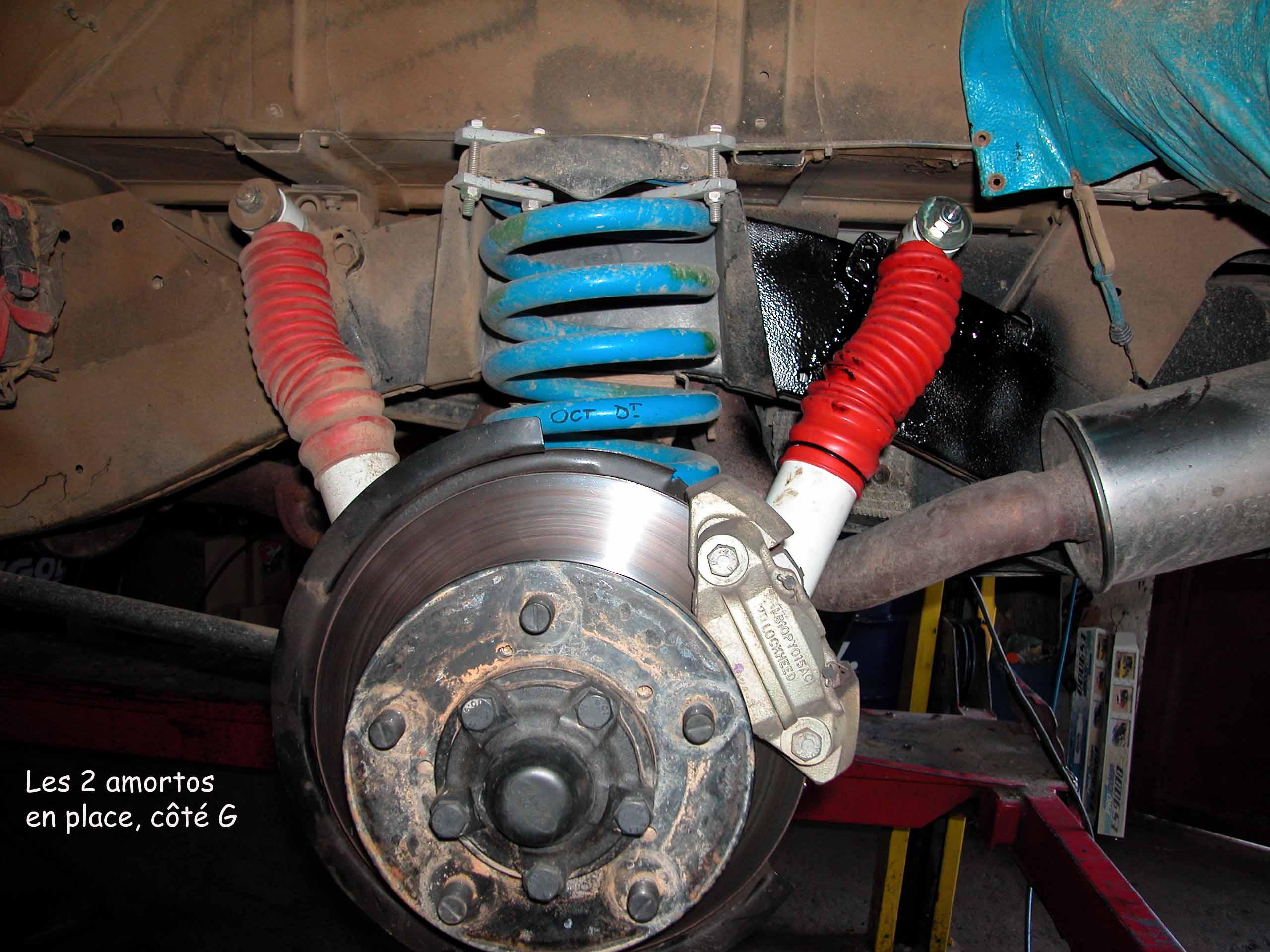

Bonjour à tous ; je ne prétends pas donner un avis technique mais j'ai fait ce montage il y a 6 ans et je l'ai soumis à rude épreuve : 2600 kg à vide et jusqu'à 3400 kg en charge avec plus de 400 L de gazole, 5 voyages en Afrique et beaucoup de TT en Europe, 150.000 km en tout.
Lorsque j'ai cassé un ressort avant (voir mon post de 12/2008) je me suis dit que c'était l'occasion de commander 2 amortisseurs AR neufs, des Procomp 9000 comme les précédents : surprise au démontage, ils paraîssaient neufs, aussi durs à étirer que les nouveaux ; je les avais ; donc je les ai changés mais plus par devoir que par nécessité.
Par contre, avant de les doubler, j'avais cassé un Procomp 9000 , arrachage du côté tige...
[attachment=0]amorto le trou.jpg[/attachment]
Pour ce qui me concerne et l'usage que je fais de mon Land, cette solution est parfaite tant sur le plan du résultat que de la longévité et donc de l'économie.

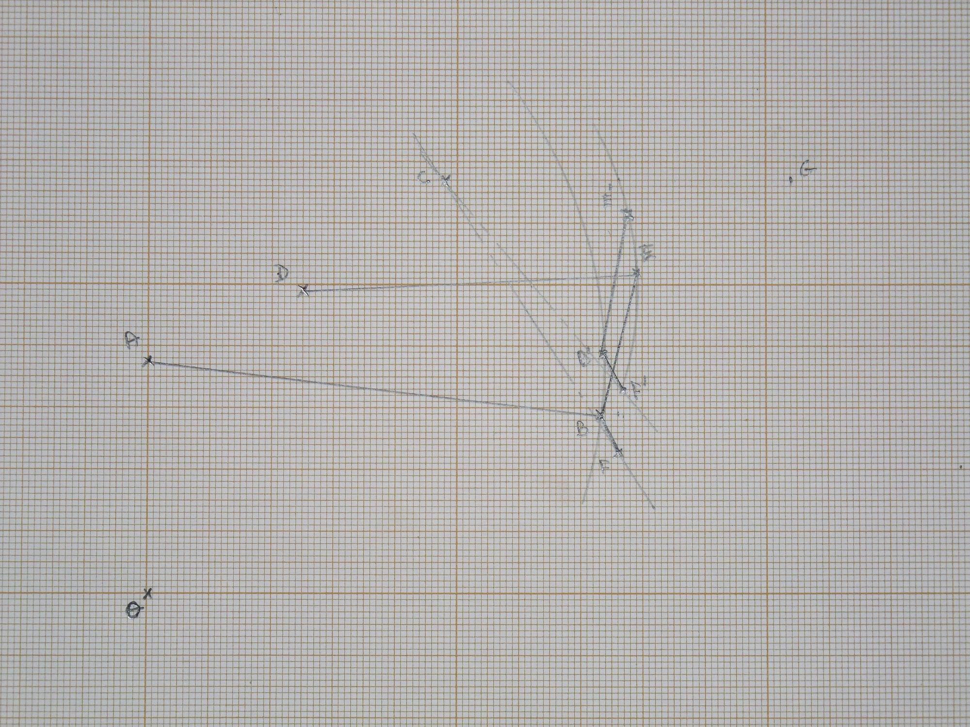

Je suis allé mesurer les positions des divers points importants de mon Def à vide. Un peu pifométrique, je dois l'avouer.
Si le 0;0;0 est la projection vers le sol de l'articulation du tirant arrière fixé sur le châssis et l'axe de abscisses la projection au sol de l'axe du tirant, on a :
A : articulation au châssis de tirant : 0;0;370
B : articulation au pont du tirant : 730;0;290
C : articulation au châssis de l'amortisseur : 480;10;670
D : articulation au châssis de l'A-frame : 250;210;490
E : rotule de l'A-frame : 790;450;520
F : articulation au pont de l'amortisseur : 760;-155;230
G : articulation au châssis de l'amortisseur supplémentaire positionné en V
Les E', B' et F' sont les positions en butée.
Je dois donc revoir ma position au sujet des montages en V :sm11:
disco200tdi

The Pater a écrit :Je suis allé mesurer les positions des divers points importants de mon Def à vide. Un peu pifométrique, je dois l'avouer.
Et tu crois qu'avec ton diagramme ca va être plus clair ???????????????????????
Atterris Philippe, t'es pas à un contest d'ingénieurs catégories Old Star ici :lol:
Je n'ai même pas idée de ce que représente ton analyse, ni de comment ca se lit :shock:
Messages : 13982
Re: Doublage des amortisseurs ar...... ou pas
Frédéric_Dept79 a écrit : Je n'ai même pas idée de ce que représente ton analyse, ni de comment ca se lit :shock:
Mets toi à coté de ton Def, coté conducteur et regarde ta roue arrière. Mets toi dans l'axe du pont arrière.
AB est le tirant arrière
DE est l'A-frame. La rotule se trouve en E.
CF est l'amortisseur, C le point de fixation au châssis et F le point de fixation au pont.
A, D et C ne bougent pas, ils sont fixés au châssis
Quand tu charges ton véhicule (je n'ai pas pris en compte le croissement de pont):
B est obligé de se déplacer sur un arc de cercle de rayon AB et de centre A
E est obligé de se déplacer sur un arc de cercle de rayon DE et de centre D
Si tu arrives en butée de suspension B devient B', E devient E'. B, E et F sont des points solidaires du pont, donc F devient F'.
L'idée est de voir comment travaille le silent bloc de la fixation basse de l'amortisseur. On peut en avoir une idée en regardant la variation de l'angle entre CF et BF en fonction du déplacement vertical du pont.
Tu peux faire la même chose avec le deuxième amortisseur. Il faudra seulement créer un point de fixation au pont, le point de fixation au châssis, je l'ai estimé en G.
Sans faire de croquis supplémentaire, seulement en comparant les courbes de déplacement du pont et les points de fixations des amortisseurs au châssis, je me rend compte que le silent bloc inférieur l'amortisseur arrière supplémentaire est soumis à moins de contraintes que je ne le pensais.

Frédéric_Dept79 a écrit :Tu te poses des questions que 99.9% des gens ne se posent pas,
Et nous avons le risque que l'erreur se propage et devienne vérité.
au pire si je me loupe, je vais flamber un ES9000 à 40€, voir la paire à 80€ :lol:, pour commencer à raisonner théorique comme ton exemple il va me falloir une semaine pour décider ce que je vais mesurer et comment, bref, trop de théorie pour moi ca va me gonfler ou me décourager avant 5 minutes, je gagne du temps à coup sur avec la pratique (et donc l'échec potentiel) ou le constat in situ (des essais en statique).
Décision avec un dessin :
30 minutes pour prendre les côtes
10 minutes pour le dessin
0 euros
Décision avec la pratique :
80 euros d'amortisseurs
? euros de supports avec soudure au pont et perçage du châssis (le mien n'a pas de trous prévus)
3 heures ? de montage. J'oublie le temps passé pour trouver/concevoir le support inférieur. D'ailleurs, la position du support inférieur sera fait un peu au pif, en se basant sur celui, avant, existant sans prendre en compte les différences du déplacement du pont entre les deux points de fixation au châssis. Néanmoins des essais en statique peuvent donner une idée.
Suivant la pratique (route, TT, piste, vitesse, poids), les résultats de tenue peuvent varier énormément et même ne pas se rendre compte que le montage n'est pas adéquate.
C'est comme dans l'aéronautique.
A début, les études étaient sommaires par manque de moyens. C'étaient principalement les essais de validation qui faisaient l'avion, avec souvent des pertes humaines. De plus, de nombreux avions ont montré des défauts après avoir été mis en service car le défaut apparaissait dans un domaine de vol qui n'avait pas été exploré durant les essais, ou la fatigue prématuré d'un élément apparaissait qu'après un certain nombre de centaines d'heures de vol.
Aujourd'hui, grâce aux études poussées permissent par les ordinateurs, l'A380 vol bien dès son premier vol.
Bien entendu, si tu es complètement réfractaire aux calculs et/ou au dessin, il te reste la pratique...ou mieux demander l'aide d'une personne qui n'est pas réfractaire, non ?
