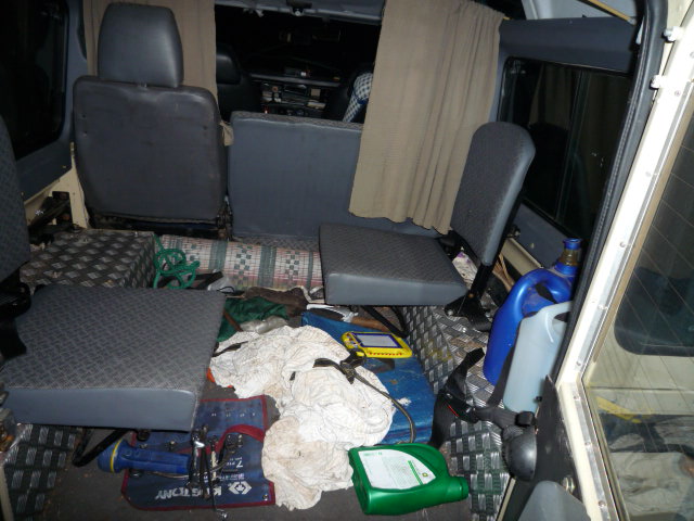

Salut, comme JM Barrie j'ai fait l'adaptation dans une benne de 300Tdi SW initialement prévu avec des banquettes. Quelle photos, pour illustrer tout ça
1) C'est bien ça dont on parle. Initialement il y avait les quatre sièges. Pour les longs trajets avec le bordel plus Léo, Léon. Il n'a été conservé que deux sièges en quinconce, de façon a ce qu'ils puissent étendre leur jambes. Les ceintures sont fixées sur les barres de renfort latérales. Le bordel
. Tout le monde sait qu'un land c'est une voiture à vivre et puis de nuit par -7°C, je ne me sentais pas de tout vider pour une séance photo, excusez moi M'sieur

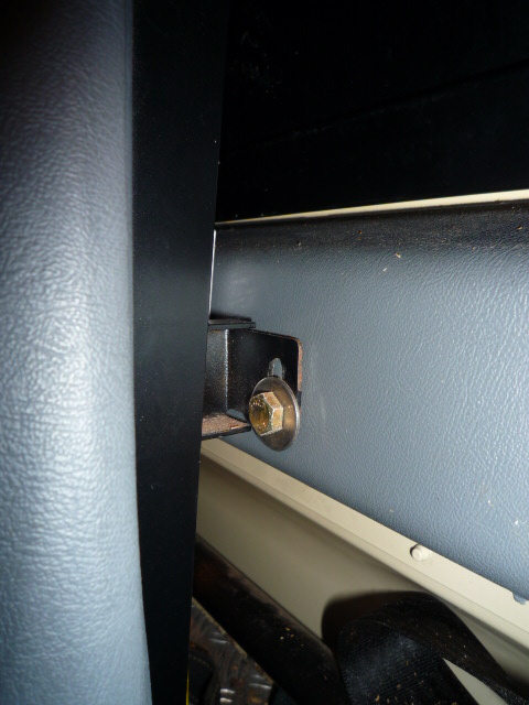

5)Fixation du dossier, par deux vis de 10 avec rondelle + entretoise + écrou platine.

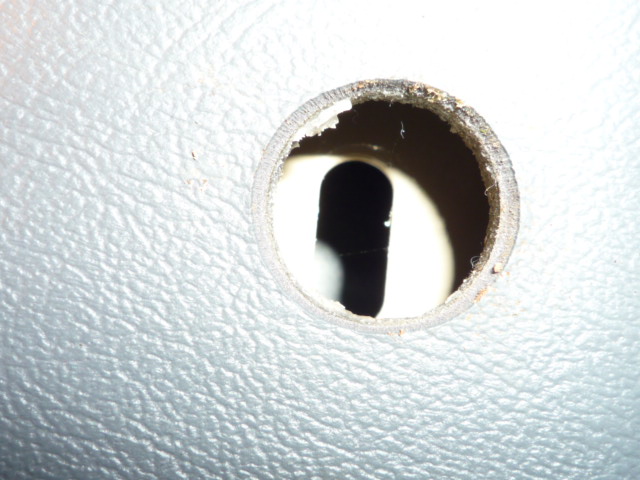

6) L'un des trous d'origine de la banquette, qui n'est pas réutilisé. Comme on peut le remarquer d'origine, il y a un accès qui permet de maintenir l'écrou platine de fixation ou un écrou avec une rondelle et de glisser une clef pour le maintien lors du serrage.
7)On peut remarquer au fond le trou de la garniture le trou oblong d'origine dans le renfort de caisse.

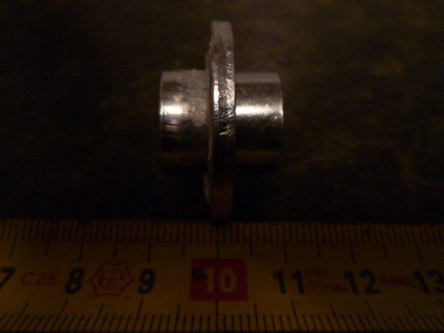

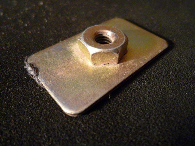

9) Platine fileté: Prévoyant le démontage fréquent, j'ai fait 2 trous sur les cotés afin de les riveter en position. Sinon, ces petites platines sont les mêmes que celles qui servent à fixer la baie de pare-brise au toit. Sur le coté gauche mes sièges sont montés avec des vis et des rondelles de 13 ce qui m'a obligé à agrandir les trous oblongs de fixation du dossier car ils sont prévus pour des tiges de M6 et non de M8. 10)Entretoise. Elles permettent d'éviter d'écraser la garniture. D'origine, elles sont fixés à la garniture par de la silicone. Si ton land était ou est préalablement équipé de banquette il faut récupérer la centrale pour l'une des fixations de siège au centre. mais il t'en manquera une par coté. pour fixer une banquette il en faut 3 pour fixer les dosserets il en faut 4. Donc bricolage, ou brocante, ou neuf... Très souvent ceux qui démontent leurs sièges finissent par retrouver ce truc la au fond de la benne sans trop savoir a quoi cela sert, car la silicon les maintenant en place n'est pas violente. 11) Une idée pour bricoler? 12) Bah non, j'en avais d'avance

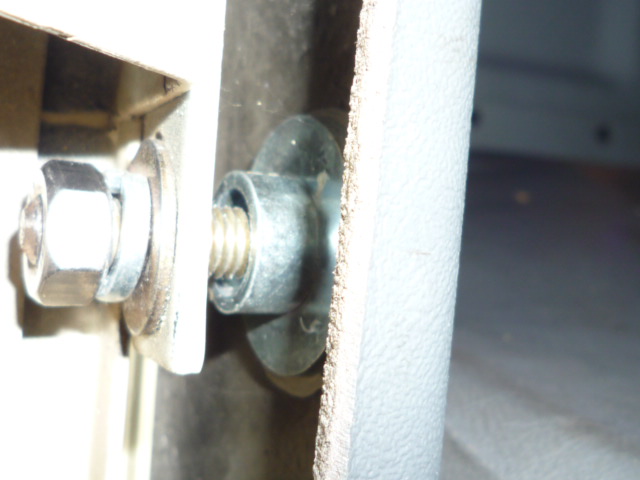

15) Fixation des pieds du dossier. Là il ne faut pas se rater pour le trou. Faire le pointage en ayant fixé à blanc les vis du haut. La position du trou influe sur l'inclinaison du dossier, trop raid bof, trop incliné on ne peut plus ouvrir la fenêtre et dans le cas d'un habillage, plaque de goudron recouvert d'aluminium antidérapant, comme tu peux le voir sur la photo 5) limite de fixation.

Attention! Pour les sièges de l'arrière un des perçages tombe en limite extérieur de ces renforts. A 1mm l'écrou était galère à mettre, je ne parle même pas de rondelle. De l'autre coté j'ai du jouer du marteau burin pour positionner correctement l'assemblage tellement j'étais tombé prés du bord du renfort
Voir l'écrou à gauche servant de fixation au dosseret coté goulotte. 19) Fixations de l'assise.

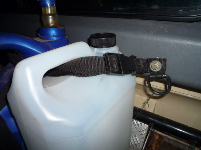

23) Utilisation des fixations de dossier non utilisées pour une petite sangle de maintien des bidons, et des petits anneaux d'encrage.
Pour les ceintures, elles sont fixées les barres de renfort latérale, ce modèle n'était pas sur le véhicule. Là aussi il a fallu repercer. Elle est à fixer avant les dosserets.
Étant seul pour le montage, j'ai utilisé une pince étau, pour tenir les vis par dessus et serré par dessous; des rallonges sur la clef à cliquet et par la fenêtre ouverte on arrive à tenir les platines et à serrer les vis. Mais c'est sur pour le montage 3 mains c'est beaucoup mieux. Le siège le plus galère à monter c'est celui au dessus de la goulotte à cause de l'accessibilité par en dessous et le sens d'ouverture de la porte arrière.

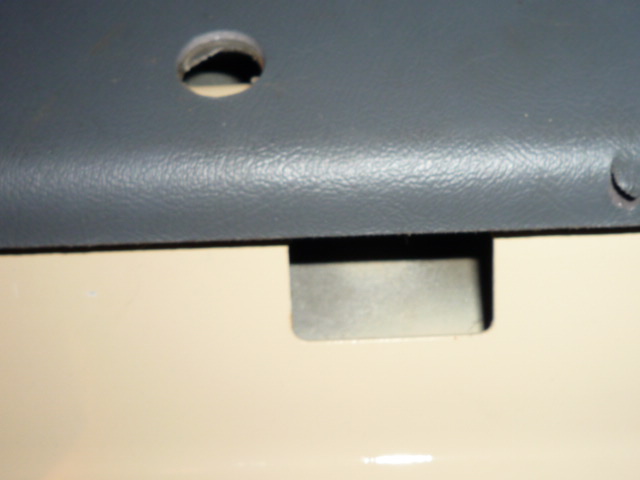

Découpe d'une petite trappe d'accès. Avec un mini lapidaire à air. Pour les fixations extrêmes, pas de problème réutilisation des trous de fixations de la banquette, cela permet également de ne pas trop se poser de question quand au positionnement... Bien que du coup cela engendre un petit piège pour l'une des vis du bas. Pour les deux trous au centre donc il faut repercer la garniture et le renfort de caisse et la petite trappe d'accès.JM Barrie a écrit :prévoir une très fine baguette ou une antenne télescopique pour la faire glisser latéralement dans la rainure arrière).
