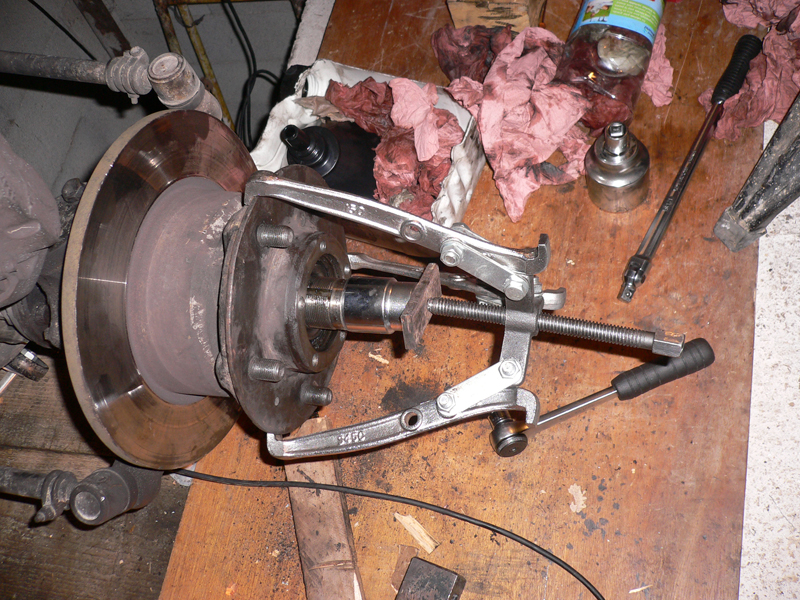

J'ai trouvé un ancien chemin de roulement venant de ma BV d'un diamétre de 32 et d'une vieille douille de 32, ces deux éléments venant en appui sur la fusée en laissant l'arbre à l'intérieur. Dessus vient une plaque d'acier ou vient prendre appui l'extracteur. Malheureusement, le moyeu ne vient toujours pas et mon extracteur (qui n'est pas un facom commence à montrer des signes de faiblesse : l'axe central commence à se courber.
Ce soir, j'essaie un chalumeau sur le chemin de roulement et une bombe de froid sur la fusée.
Si cela ne vient toujours, j'essaierais de me concevoir un extracteur de roulement avec de la tige filetée qui viendront prendes le roulement par l'intérieur.

Petrone a écrit : Ce soir, j'essaie un chalumeau sur le chemin de roulement et une bombe de froid sur la fusée.
Considère la fusée HS. Alors n'hésite pas à chaffer au rouge le roulement.
Sinon, la bague intérieure du roulement est en acier trempée et donc se fend facilement sous choc bien placé.....

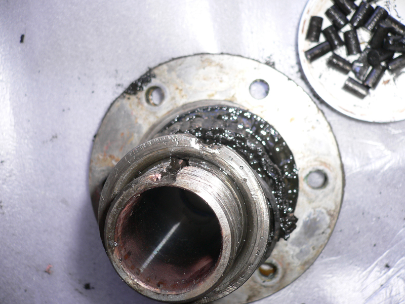

Après avoir essayé çà sans résultat :
Après confection d'un extracteur et d'une première série de griffres :
qui n'ont pas tenues et rien données.
J'ai confectionné une nouvelle série de griffe qui n'ont rien donné dans l'extraction du roulement :
Mais qui a cassé une partie de la bague intérieure me permettant de sortir les cylindres d'acier du roulement.

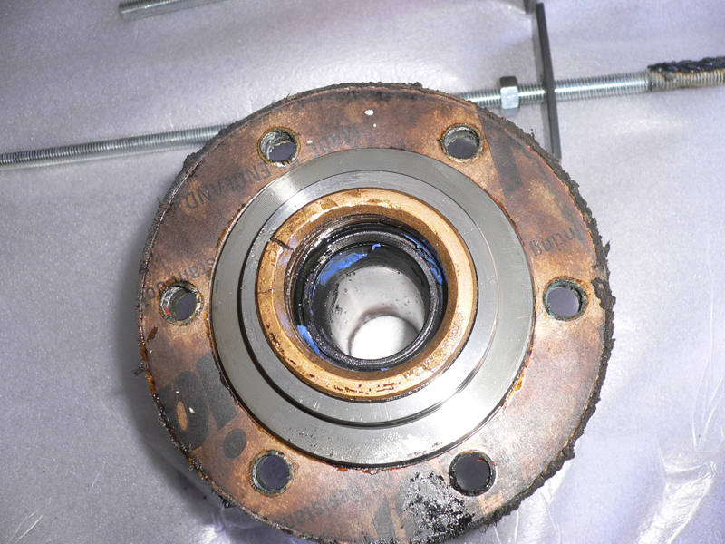

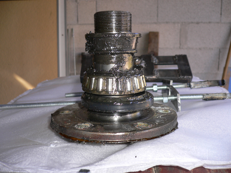

J'ai pu ensuite sortir le moyeu et extraire la fusée.
Sur le roulement exterieur, il n'y a plus de bague qui retenait les rouleaux.
Pour les dégats dû à mes bêtises, le joint homocinétique ne semble pas avoir été touché : aucune marque ni jeu par contre c'est la bague intérieure de la fusée en bronze qui a pris :
J'ai déposé les deux chemins de roulements, devinez lequel était celui du roulement extérieur :
