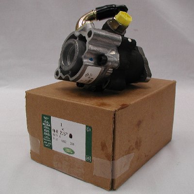

Molusk a écrit :alors pour me faire la main je depiote la pompe qui ne va pas (celle d'un def 300tdi d'apres la ref HES dessus).
Toutes les pompes de DA de Defender / Disco / Range 300TDI portent la référence ANR2157. Hors une ANR2157 ça ressemble à ça :
Je crains donc qu'il n'y ait pas de pompe de DA de 300TDI dans les photos que tu as posté sur LM...

Revenons à nos pompes: la pompe sur ma photo est marquée HE 26215/10017/3, et apres recherche là:
http://www.pumphydraulic.com/fr/browpro ... mid=0&sro=
j'en deduis que nous sommes en presence d'une NTC8287. Surtout qu'une autre recherche chez mon fournisseur preferé me mene là:
http://www.lrseries.com/shop/product/li ... EMBLY.html
la photo confirme bien que c'est la meme pompe, et qu'elle etait montee sur les def 300tdi du S/N FA389633 à JA918387.

Molusk a écrit :Revenons à nos pompes: la pompe sur ma photo est marquée HE 26215/10017/3, et apres recherche là:
J'ai 3 x 300TDI et un 200TDI dans mon jardin, et j'ai retourné le problème de la pompe de DA dans tous les sens quand celle de mon 200TDI était HS ... j'affirme qu'une pompe de 300TDI ne peut pas se monte pas sur un 4 cylindre Land Rover de génération précédente sans adaptations assez substantielles...
D'ailleurs, si tu regardais un peu plus loin que les conneries qui sont écrites sur la boutique de ton "fournisseur préféré" tu te rendrais compte que la NTC8287 n'est jamais listée chez les autres revendeurs comme une pièce pour 300TDI - et que d'ailleurs le n° de chassis JA918387 qui marque d'après ta boutique la fin de l'installation de cette pompe sur les 4 cylindres LR correspond à l'année 1992, alors que le 300TDI est sorti à partir de mars 1994...
Mais bon, encore une fois, je vais pas me battre pour te faire comprendre que tu te trompes - si tu n'as pas envie de comprendre fais ce que tu veux c'est toi qui est en rade pas moi.
