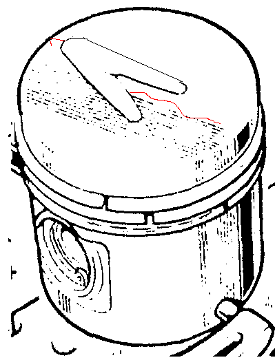

Est-ce qu'un légère fissure sur le dessus d'un piston veut dire piston à changer impérativement ou y a t il une tolérance en fonction de ladite fissure (profondeur, grosseur... :roll: ) ?
Je rencontre ce problème sur land 90 Td de 1990 avec 175 000 kms.
Vu sur un ptit dessin pour essayer de schématiser le problème, ayant un app photo de m.. cela ne rendrait rien :
les lignes rouges matérialisent là où j'ai une légère fissure ; au bout de la "flèche de combustion" du piston, celle-ci redescend légèrement sur la jupe du piston sur environ 1 mm
J'ai ce probème sur seulement 2 des pistons.

Il n'y a aucune tolérance.
Change le piston.
A la limite profite en pour vérifier les ovalisations des cylindres et peut être changer tous les pistons après un réalésage.

Salut , comme "The pater" ; aucune hésitation !!!! :lol:

Je pensais pourtant que les pistons des 2.5TD dernière génération été renforcés par rapport aux premiers ; le mien est de août 90 et à 175000 km une légère fissure est déjà apparente :?: :?: Cela m'étonne quand même,malgré la preuve que j'ai sur l'établi... :sm1:

Salut , souvent les fissures apparaissent si un injecteur est fuyard ou pisseux !! donc verifier au remontage les pressions des injecteurs !! a+ Stef

moi aussi j'aivais ce pb sur mon moteur td, mais moi en plus la fissure traversé de l'autre coté et cela commencé sur les autres pistons.J'ai hésité a remplacer le ou les pistons mais cela coute assez cher sutout si tu fais un réalesage, et en plus la culasse était trés fatigué car les chambres de précombustions commencées à ce fisurer et même entre les soupapes il y avait une legère fissure. Donc vue les travaux et le prix on reste sur un moteur "léger" donc j'ai préféré passer au 200 tdi :sm2:
Ps mon td avait plus de 350 000 kms

J'en reste perplexe, contrôle à faire des injecteurs..
