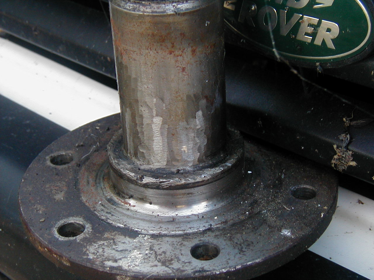

attends la foto du coup de lime pour rigoler, tout est dans l'interprétation de la méthode et la concrétisation de la mise en oeuvre
Foto postée ce soir

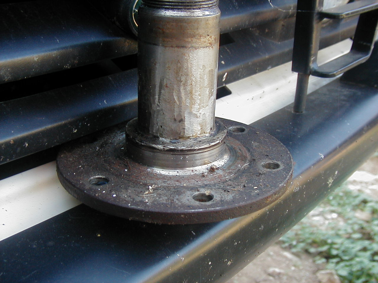

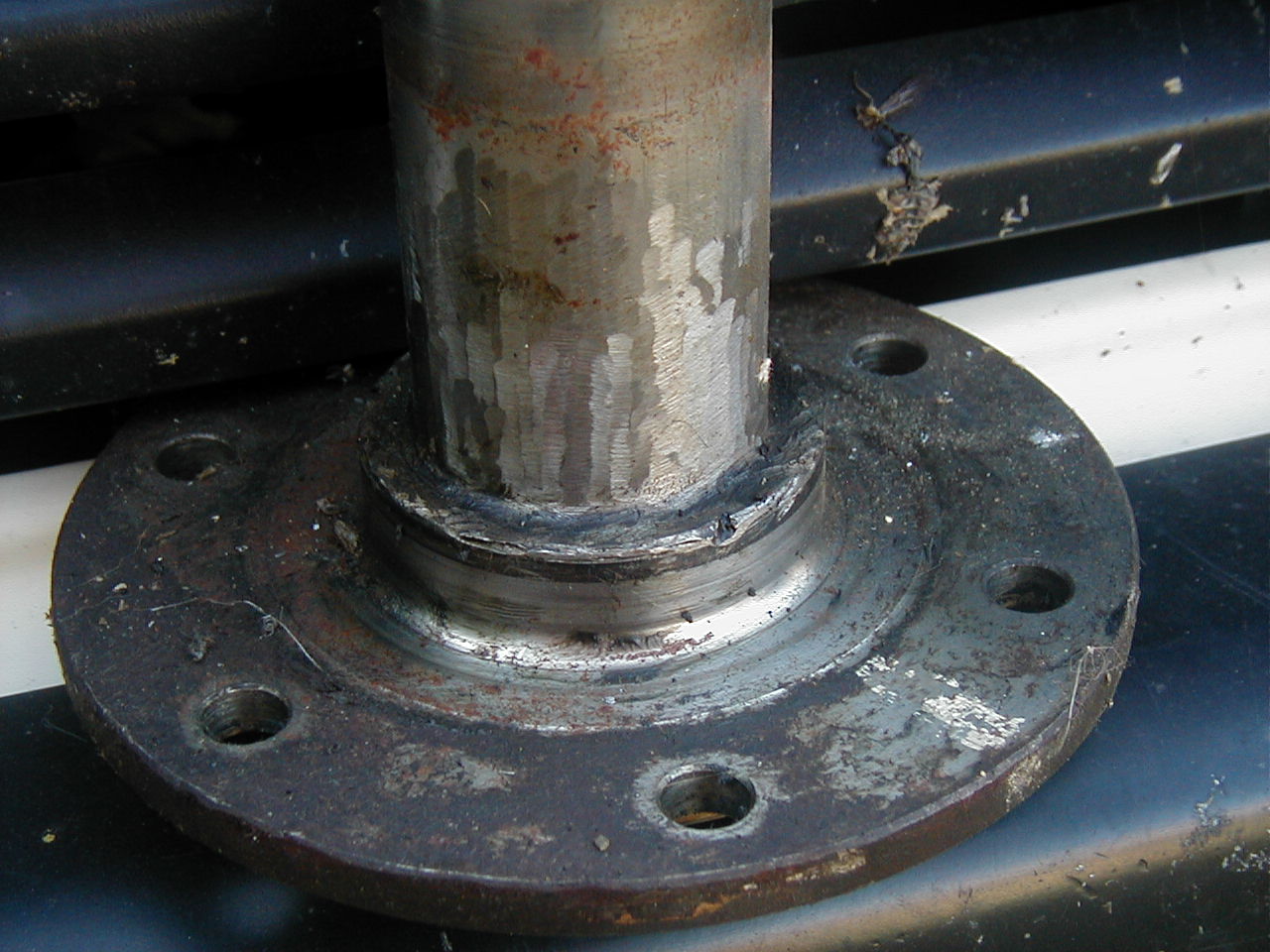

Horror Muséum
Valà les tofos de la technique coup de lime du Pater, bon le "détail" est dans la mise en oeuvre de la technique
A vos commentaires éclairés

En effet,
La zone de charge est dans la partie basse de la fusée et non la partie haute.
Cela devait être le choc psychologique de la méthode moudj et la dose de Knockando qui a fait que j'ai inversé la zone de charge.
Je sais reconnaître mes erreurs moi, bisque bisque rage.....
Donc revenons à la technique :
Donc, c'est le 270° inférieur que la portée doit obligatoirement être reprise pour éviter des parties bosselée ou saillante[/size], la partie du dessus a moins d'importance (zone non chargée).
Maintenant quand un roulement tourne et qu'il n'y a pas seulement usure, mais grippages (dont échauffement) c'est souvent plus de 270 ° de la fusée qui est abîmée, donc la tourner de 180° n'est pas suffisant.
Maintenant, si vous désirez faire une connerie en essayant de rattraper le jeu avec des bourelets de coup de pointeau, libre à vous messieurs.
Et après cela vient pleurer que "cela ne tient pas 50 000 km ou deux ans". Et cela remplace bêtement sans se poser de question sur les causes réelles des détériorations (eau, mauvaise lub, choc contre le trotoire, lavage haute pression, mauvais dépannage sans connaître les conséquence réelles par manque d'information, etc...).
Ce qui m'amuse dans cette histoire, c'est qu'un bidouilleur (qui a souvent de bonnes idées) et un dépanneur à coup de burin (qui sait se passer de pièces d'origine par des pratiques mélant le bon et le pire), sachent plus sur le roulement que les services techniques des roulementiers. Continuez....au moins on est sûr que nos ventes de roulements ne sont pas près de décliner.
Je quitte ce sujet donc avec le sourire.
Mais si vous avez des remarques techniques sensées, et non des remarques à la con de mecs qui ce la joue et ne veulent pas être remis en question de peur de perdre la face, c'est avec plaisir que je continuerai ce sujet.
Voilà voilà, à vous de voir.

Oui oui, tu as du progrès à faire dans la mise en oeuvre.
Tu ne dois pas limer dans le même plan sur toute la longeure de la lime. Tu nous fais des facettes.
Il faut que la lime suive la courbe de la fusée, en ajustant l'effort, tel un sculpteur.
Allez un petit effort, ne bâcle pas le travail pour démontrer que ce n'est pas faisable.
Si tu n'y arrives pas, envoie moi la pièce.
Ce qui aurait été bien, cela aurait été d'avoir des photos d'avant et après, pour voir les défauts que tu voulais enlever.
Personne ne pleure... quelques centaines ou milliers de km suffiront.
Franchement, à 120€ la fusée (sans chercher au moins cher), ce genre de bidouille est absurde tant qu'on n'est pas pris à la gorge.
Il est juste question de cela.
Et puis, en ce qui me concerne, changer les roulements de moyeu à 50 000 bornes, ça m'en bouge même pas une, et surtout pas l'autre. Un gromono en TT bouffe ceux d'origine en 5000 bornes. Alors...
Fred > c'est le roulement intérieur qui morfle le plus (logique). Et ça agrave le problème si on augmente encore le jeu. C'est celui qui est le plus proche du joint spi. L'eau va entrer, si elle ne l'a déjà fait. Mais comme il y a TOUJOURS de l'huile qui vient du pont, on crépit son disque.
Et puis, la lime est plate, et on crée des facettes, et par conséquent des arêtes. Il est EXTREMEMENT difficile de limer de façon régulière une surface courbe.
PS : on se la pète pas. On a juste déjà bouffé des fusées, et comme on est en écrou contre écrou, on n'est pas emmerdé par les cales de réglage à chaque changement de roulement. Et puis, franchement, les roulements...

Houlà, z'avez pas bien lu mes posts, la "horror Muséum Stub Axle" est bien issue d'un démontage, et elle était dans cet état sur mon 90" avant que je la démonte, et j'ai une facture d'un "Pro" de remplacement des roulements de la roue avant gauche (d'ou vient cette fusée) pour le précédent proprio.
C'est donc bien du travail de sagouin patenté, encaisseur de TVA et de MO, et effectivement ca à du être fait à l'ébardeur ou à la meulette, en tout cas c'est pas heureux du tout
Le "gag" de mon inter visait à démontrer que la méthode expliquée par the pater, mise en oeuvre par un gonze qui ne sait pas ce qu'il fait ni dans quel but, qui plus est pas prédisposé naturellement pour la chose mécanique, peut être catastrophique, CQFD.
Donc en résumé, mieux vaut une bidouille improvisée bien réalisée, que l'application bestiale d'une technique connue de réparation de fortune
