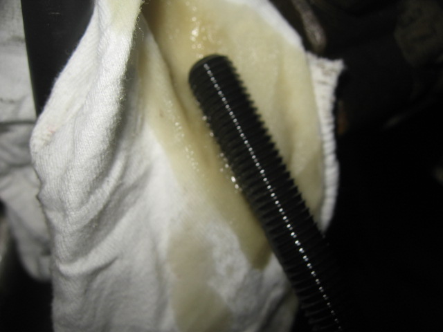

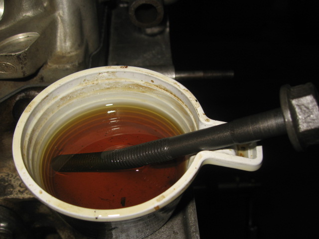

408) Avant le grand jour, un petit bain d’huile s’impose, je dirais des pieds jusqu'à la tête ou de moins jusqu'au cou. Pour éviter que le dessous des têtes de vis en contact avec la culasse n'introduisent une différence sur les forces serrage, si elles ne sont pas lubrifier pareil.
409) Point trop n’en faut tout de même, on essuie l’excédent dans un chiffon propre.

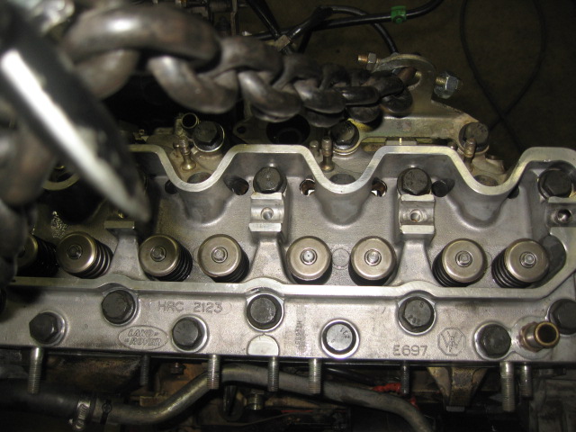

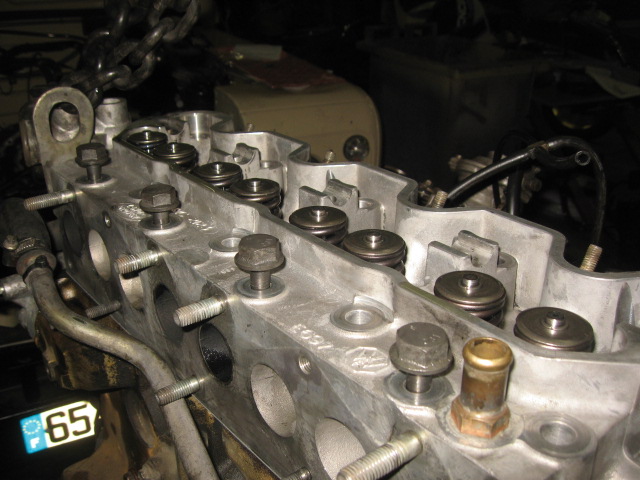

410) Évidement, il faut placer les vis de bonnes longueurs au bon endroit, sur la photo, il y a 4 vis longues placées. Il n’y a guère de risque d’erreur, si on place les vis longues sur l’emplacement des vis courtes, elles dépassent trop. Sur la photo, il y a un ou deux filets d’amorcés, on peut bien voir le dépassement de 2 ou 3 cm. On voit tout de suite aussi, que du côté des injecteurs, la culasse est moins épaisse, donc les courtes et les petites iront vers ce côté.
411) Toutes les vis sont en places, on voit sur la photo la chaine de maintien du moteur mise là en sécurité. Cette chaine est fixée sur le moteur par une patte support de levage du moteur maintenu avec 2 vis de culasse M12 courtes. Sur le 200tdi du defender elle est de forme différente et prise sur le coté de la culasse(30)

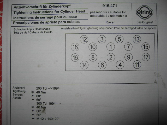

412) Bon, que nous dit la petite fiche fournie avec le joint de culasse ? Apparemment la même chose que le manuel d’atelier Land Rover, mais ce n’est pas pareil sur la RTA, où ils ont inversé l’ordre de serrage des vis repérées 1 avec la 2. Décidément la RTA n’en rate pas une. On peut remarquer que pour les 300Tdi, il faut faire une passe supplémentaire de 20° de plus sur les vis M12 longues. Ben oui, s'est les mêmes joints de culasse sur les 200 et les 300 Tdi ERR 5261 pour le 1 trou, ERR5262 pour le 2 trous, ERR5263 pour le 3 trous. Le nombre de trou indiquant l’épaisseur du joint respectivement de 1,30mm ; 1,40mm ; 1,50mm. Le choix dépendant de la hauteur maximum du dépassement des pistons du bloc voir épisode VIII photo 192).
La fiche nous indique aussi le serrage : Donc pour le 200 tdi un serrage à 4kg/f à la clef dynamométrique puis un premier serrage angulaire à 60 degré, puis un deuxième serrage angulaire à 60 degrés.

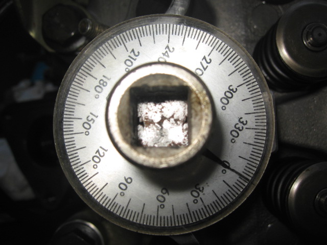

416) Maintenant il faut passer au serrage angulaire. Pourquoi le serrage angulaire au fait ? De mon temps on serrait à 12 ou 13 kg en trois passes et basta. Depuis on a fait des progrès, ce serrage était bien, à plusieurs conditions que toutes les vis soient rigoureusement identiques ; que la lubrification des filets et têtes de vis soit identiques, que l’état des surfaces des portées des têtes de vis soient rigoureusement identiques, que la culasse ne soit pas trop sensible à la dispersion de serrage genre fonte et d’épaisseur égale …
Le serrage angulaire permet de s’affranchir de pas mal de ces inconvénients. Dans notre cas on a trois sortes de vis:
Les M12 longues et courtes puis les M10. Initialement, on les a toutes serrées à 4kg/f puis 2x60°d’angle on s’aperçois qu’a la fin les vis M10 se retrouve serré a environ 11kg/f, les M12 longues à 12kg/f et les M12 courtes à 13kg/f . Tiens tiens ? Oui Pater …J’attends ta remarque. Cela me rappel que sur les 3,5 V8 il y a des couples de serrages différents selon les vis de culasses. Ces différences de couple de serrage résultantes sont duent à la déformation des vis, plus elles sont longues ou fines plus elles vrillent et s’étirent. D’autre part cela nous permet de nous affranchir de l’état de surface entre la tête de vis et sa portée, qui lors d’un serrage peut présenter une résistance dut au grippage ou un ripage variable d’une vis à l’autre. De même que l’homogénéité de la lubrification d’une vis à l’autre peut influer, ainsi que l’état des filetages, même l’utilisation d’une rallonge sur la clef engendre une variable supplémentaire. On peut dire que le premier serrage à 4kg/f n’est pas trop influencé par ces défauts. Le deuxième serrage à 4kg/f + 60° commence déjà à amener une différence de 7,5 à 8,5 kg/f selon les dimensions des vis.

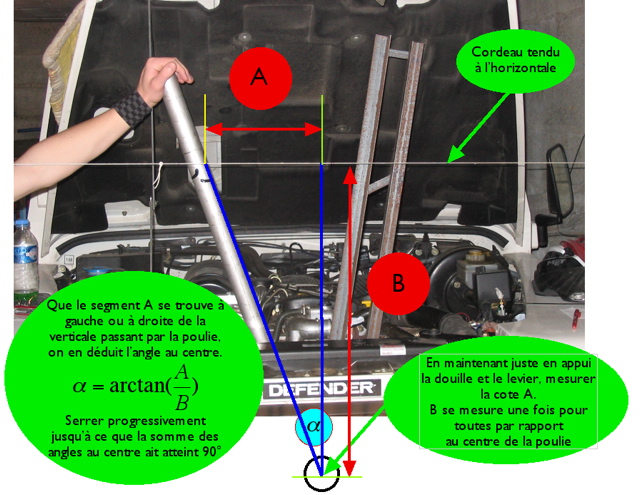

Enfin bref venons en au fait, pour effectuer un serrage angulaire, il y a qu’une méthode ou un principe et des outils autant qu’un curé pourrait en bénir :

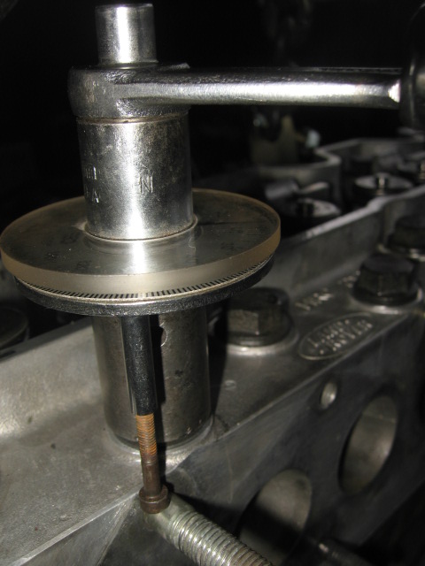

Le premier un beau Facom gradué de 0 à 360° qui s’intercale entre le carré de la clef et la douille. Le cadran transparent ou l’aiguille est gravée, est mobile par rapport aux graduations, il est entrainé par la rotation de la clef. Sur ce modèle les graduations peuvent tourner en forçant légèrement dessus, cela facilite l'opération d’initialisation et permet de placer l’aiguille en face du zéro degré avant de commencer le serrage.
417) Le blocage en rotation du cadran gradué s’effectue l’aide d’un ergot situé sous le cadran dont on peut prolongé la longueur suivant le besoin ou plus exactement suivant l’endroit ou on peut le coincer sur la culasse, cela dépend de l’endroit ou se situe la vis à serrer et son environnement.

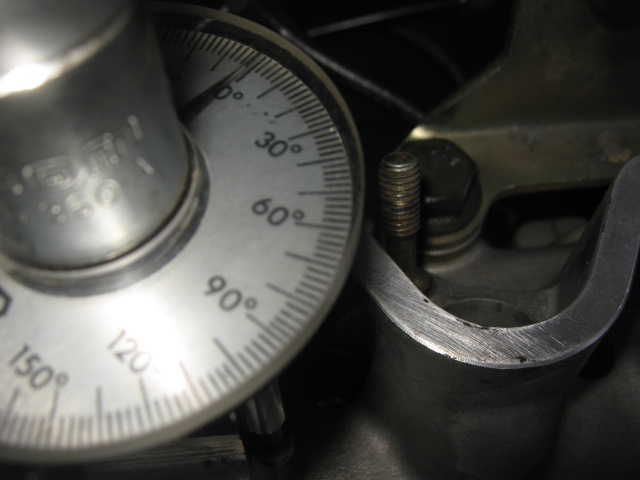

Sur la photo, le blocage se fait sur le bord de la culasse pour cette vis, mais pour la vis qui est juste derrière au dessus du logo land le blocage se fera sur le bord en alu sur lequel vient de cache culbuteur. Ce qui veux dire que l’on est constamment entrain de régler cette petite vis pour trouver le bon coin de blocage du cadran gradué, étant donné qu’il faut respecter un ordre de serrage on ne peut pas conserver le réglage d’une vis à l’autre.

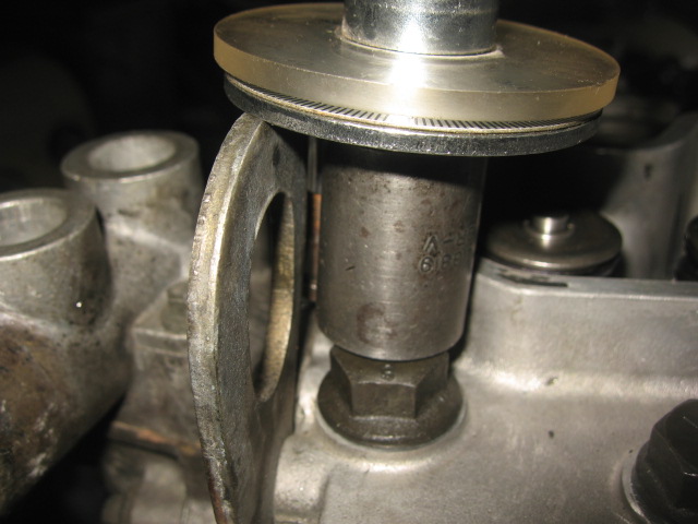

418) L’outil spécial land rover Normand fait tout aussi bien l’affaire, il suffit de reporter un angle de 60° à l’aide d’un rapporteur ou d’un compas, découper au centre un carré un peu plus petit qu’un demi pouce (12,7mm)de côté de façon à ce qu’il n’y ai pas de jeu entre la clef et la boite de camembert au lait cru, très important au lait cru car, le fromage et la boite sont de meilleur qualités.
Enfin du fil de fer pour servir de curseur : on replace provisoirement les vis de cache culbuteur pour venir fixer dessus en les tortillant les bouts de fil de fer qui serviront d’indice pour le déplacement angulaire de la clef.
419) La rallonge de la clef fini de bloquer l’outil spécial.
420) Le principe est simple : le fil de fer sur le petit land rouge défini la ligne d’arrivée, pour effectuer un serrage angulaire de 60° il suffit de tourner la clef dans le sens horaire et de s’arrêter lorsque le trait devant le land marteau se retrouve devant le fil de fer.

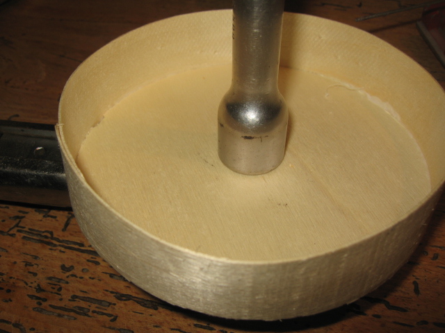

421) Un troisième outil, rien ou plutôt un système de marquage quelconque. On peut remarquer que chaque angle d’une vis six pans est espacé de 60 degrés, 6 X 60°= 360° ce qui représente un tour complet. Donc en faisant une marque sur l’extérieur de la douille au niveau d’un angle, en faisant une marque sur la culasse sur un angle de la vis, là ou il est pratique de faire un repère, on place la marque de la douille sur l’angle à gauche de celui qui est marqué sur la culasse et l’on sert jusqu'à ce que la marque sur la douille corresponde à celle de la culasse. Avec un minimum de soin on s’en sort très bien. Pour un 300Tdi, il faut effectuer un marquage supplémentaire à 40°.
Sur la photo, une marque a été effectuée après le serrage au couple de 4 kg afin de ne pas se perdre lors du serrage angulaire et de visualiser instantanément là où on en est même si on est distrait ou interrompu.
Un quatrième outil réalisé par kebir31: ICI, magnifique.
Un cinquième outil ou plutôt méthode réalisé par Normand 1400: ICI, redoutable! Mais concrètement, je ne me vois pas tendre des ficelles tout au tour de la culasse sachant qu'il y a 18 vis :sm27: .

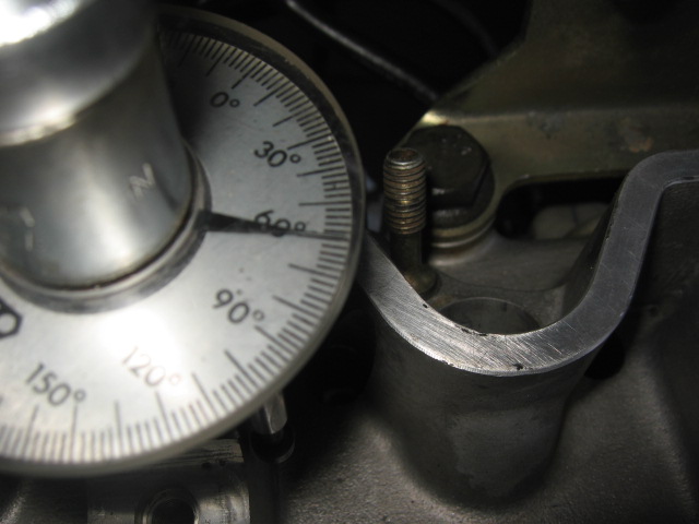

422) C’est juste pour la beauté, on voit bien sur la vis de droite que 60° dans le sens horaire ramène la marque vers la position 8 heure là ou est situé l’angle du pan non marqué le plus à gauche. Ah zut! La photo est hébergé à l'envers donc on va plutôt dire que l'on voit bien que la vis de gauche arrivera à la position 2h30 après une rotation de 60° :? . je ne sais pas retourner une photo hébergé :( .

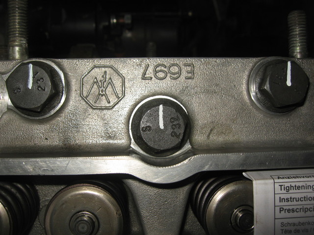

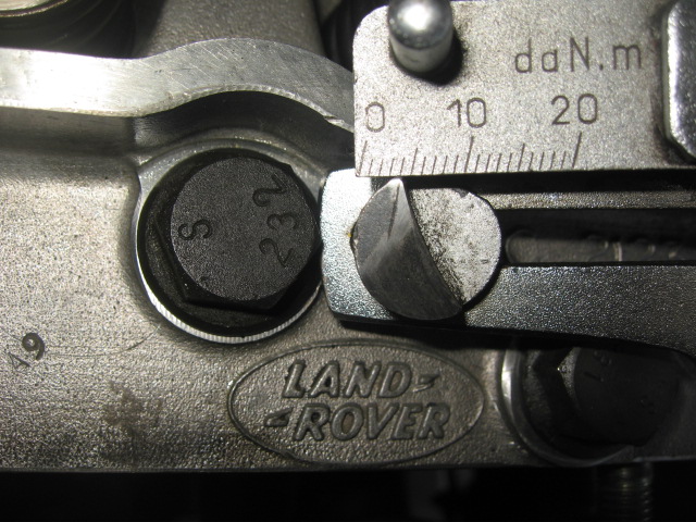

423) Une autre. Quelqu’un sait il à quoi correspond le symbole de fonderie W ? J’ai le même genre sur une plaque de cheminée qui date du XVIe ?

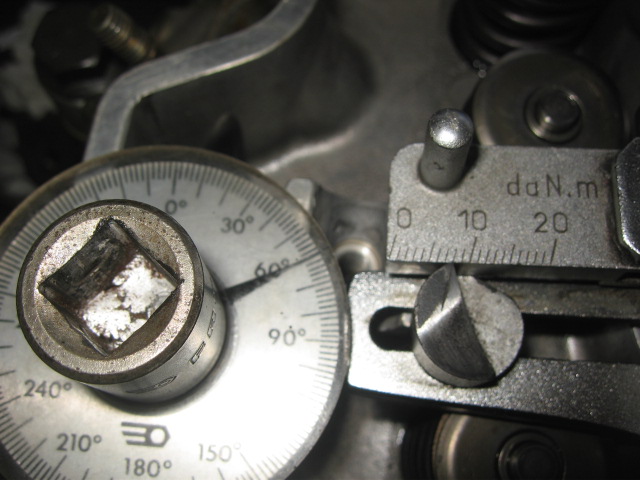

424) Position initiale 0°
425) Position finale 60° pile poile. Le cadran gradué en degré ne bouge pas on est en butée sur le dessous par la petite vis. Le cercle en plexi sur lequel est gravée l’aiguille se déplace avec le manche et la douille.
426) Le petit papier fournis avec le joint de culasse bien en évidence au milieu de la zone de travail. On peut facilement remarquer, grâce aux marquages, que les vis repérées de 1 à 6 on déjà eu leurs 60° par rapport au vis repérées 7 à 10, donc la prochaine à passer à la casserole après la photo c’est la 7.
