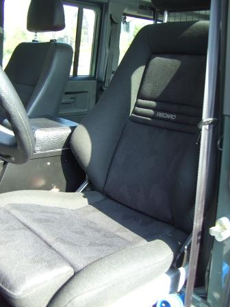

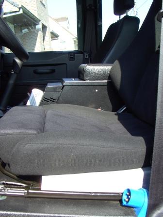

Merci encore pour l'envoi des platines et voici les photos
Recaro
Recaro
Pose des platines Extec
Mon defender
Mon defender
Re: Platine pour recaro
Euh..... tu mesures combien si c'est pas indiscret ?
Perso, le siège surélevé comme ça j'ai la tronche dans le ciel de toit, le haut de la vitre de porte au niveau du nez et plus jamais besoin de pare soleil...
