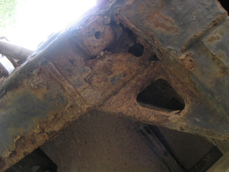

Je suis en train de faire le tour de mon châssis pour voir un traiter les zones corrodées.
La partie la plus abîmée est bien sûr la traverse arrière avec une petite perforation quand même. Le reste sonne plein et ne s'effrite pas.
A gauche :
A droite :
Le reste du châssis est ponctué de tâches comme celles-ci :
Je ne pense pas que ce soit très grave à ce stade.
Pour la traverse: Nettoyage et grattage de la rouille, "Frameto", peinture anti-rouille et peinture ?
Pour le châssis : Gros nettoyage au "karcher"de tout le châssis, grattage de la rouille, "Frameto", peinture anti-rouille et peinture ?
Vos avis m'intéressent. Merci.

Jardeheu a écrit : Je ne pense pas que ce soit très grave à ce stade.
Ce n'est en effet pas trop grave, mais il ne faudra pas tirer une grosse remorque par exemple. On ne sait jamais.
La traverse est vendue en pièce détachée. Très cher en origine LR (vers les 2000 Euros), vraiment pas cher et de piètre qualité chez les indépendants. Il faut manier disqueuse et poste à souder.
Tu feras là les choses à moitié. AMHA, ce n'est pas la bonne méthode.
Soit tu fais quelque chose de léger en attendant, c'est à dire : gros nettoyage puis pulvérisation de "Rustol", ce qui permet de garder un œil sur l'évolution de la rouille dans les parties visibles; soit tu mets le châssis à nu, sablage, soudure de "pansements" et une bonne peinture anti rouille.
J'appelle "pansements" des morceaux de tôle d'acier de 2 mm d'épaisseur minimum.
Note qu'il y a des entreprises qui vendent des châssis complets.

Et bien après lecture des différents posts, ce sera : Nettoyage de tout le chassis au 'Karcher®', réparation de la perforation dans la traverse arrière par soudure d'une pièce en acier d'épaisseur égale à la traverse, et traitement de tout le chassis au "Rustol®".

Le rustol est loin d'être un produit miracle.De plus ce n'est pas non plus le produit à passer sur un chassis présentant de la corrosion même légère.
Ce qu'il faut d'abord c'est stopper la corrosion qui n'aura pas pu être éliminée par grattage, ponçage, ou autre procédé.Pour cela différents produits existent à base d'acide phosphorique (on en parlait rescement dans un autre post).Ce sont des passivateurs, ils attaquent la rouille mais pas l'acier sain.Ensuite, je passerai plutôt un primaire époxy que du rustol, mais le rustol peut être suffisant.Je finirai ensuite par une couche de noir à chassis bien épaisse.
