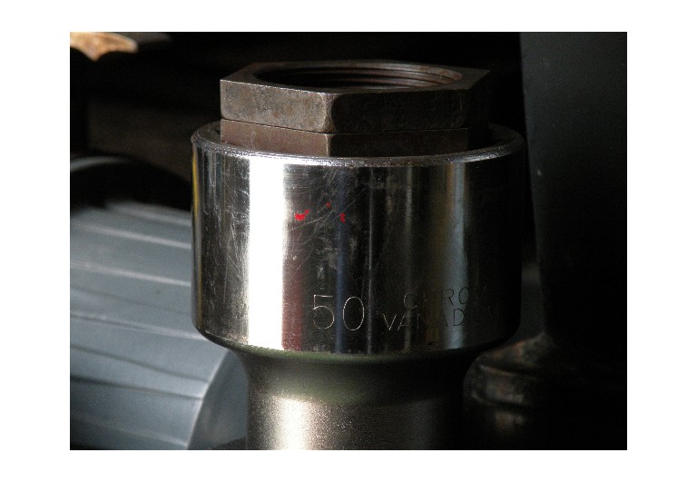

En vue de mon control technique et pour contrôler mes précharges de roulement, j’ai commandé un jeu d’écrous de moyeux en concession Land Rover.
Quel ne fut pas ma surprise et ma satisfaction de constaté qu’ils étaient de section 50 et non plus 52.
Exit le burin pour débloquer et la douille en tôle malléable.
Le démontage propre et la précharge précise, si n’est pas cela le bonheur ? :wink:
Defadonf
La vie est belle.
Messages : 13973
Re: Douille de 52
DEFADONF a écrit : Quel ne fut pas ma surprise et ma satisfaction de constaté qu’ils étaient de section 50 et non plus 52.
Ce sont des écrous comme ceux des anciens montages (deux écrous + rondelle frein) ou des écrous déformables comme pour les Td5 ?
Pourrais tu faire une photo avec un de tes anciens écrous et un nouvel écrou côte à côte, surface d'appuis visible ?
Notons que c'est bien que LR passes à une côte plus usité. Ce sont les vendeurs d'outils de 52 mm qui vont être déçus
DEFADONF
Messages : 287
Enregistré le : 08/11/2005 12:39
Localisation : CALVADOS
Re: Douille de 52
Message non lu par DEFADONF »
Salut a tous.
Merci Mauresque :wink: .
Voila les écrous Land Rover calibre 50 ( La rouille est d'origine, même pas une option :twisted: ).
Defadonf
La vie est belle.
Messages : 13973
Re: Douille de 52
DEFADONF a écrit : Voila les écrous Land Rover calibre 50 ( La rouille est d'origine, même pas une option :twisted: ).
OK, maintenant, je comprend bien.

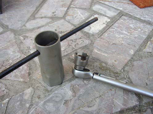

Re: Douille de 52
Salut, en trainant sur un site land Hollandais, je suis tombé la dessus, vu que c'est la douille dont je dispose, l'idée m'a séduit.

Re: Douille de 52
Message non lu par titof26 »
Salut Lolo ,
Sauf que sur le Td5 où c'est serré à 210Nm , j'en ai ouvert la clé tube la premiére fois ! d'ou l'achat de la douille ( pis pour le serrage au couple c'est quand mieux :D )...par contre en restaurant le 90 Atmo , je me suis aperçu que la douille n'était pas assez profonde pour atteindre l'écrou de 52 :| ...rachat d'une tube pour ce dernier :mrgreen:
