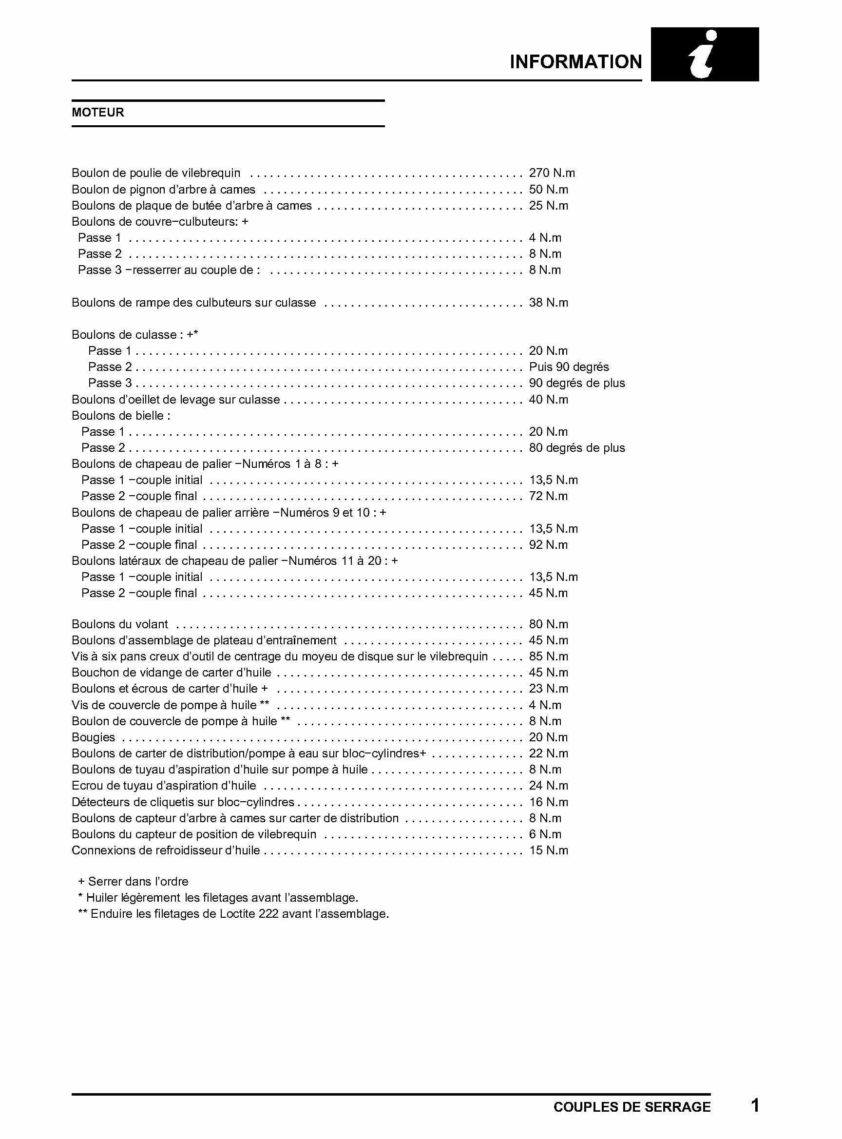

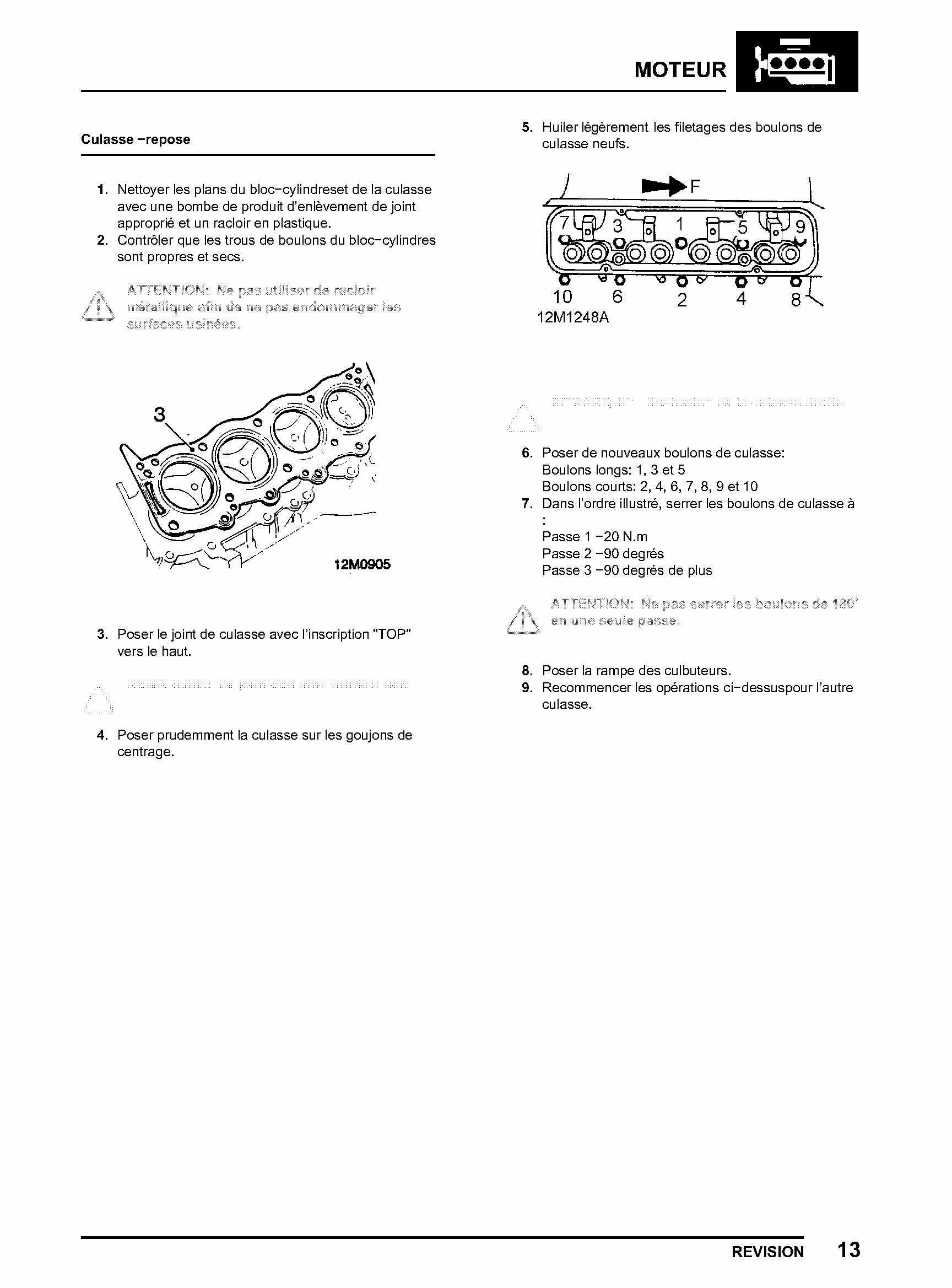

Le Manuel de révision Moteurs V8 de 3,5, 3,9 & 4,2 Litres évoque les couples de serrage des BOULONS de culasse (pas de "vis") (images clicables)
Le même manuel, un peu plus loin, évoque l'ordre de serrage des BOULONS de culasse
C'est pareil pour le couple de serrage dans le Manuel de révision Moteurs V8 de 4,0 & 4,6 Litres
et l'ordre de serrage
On évoque toujours des "BOULONS".

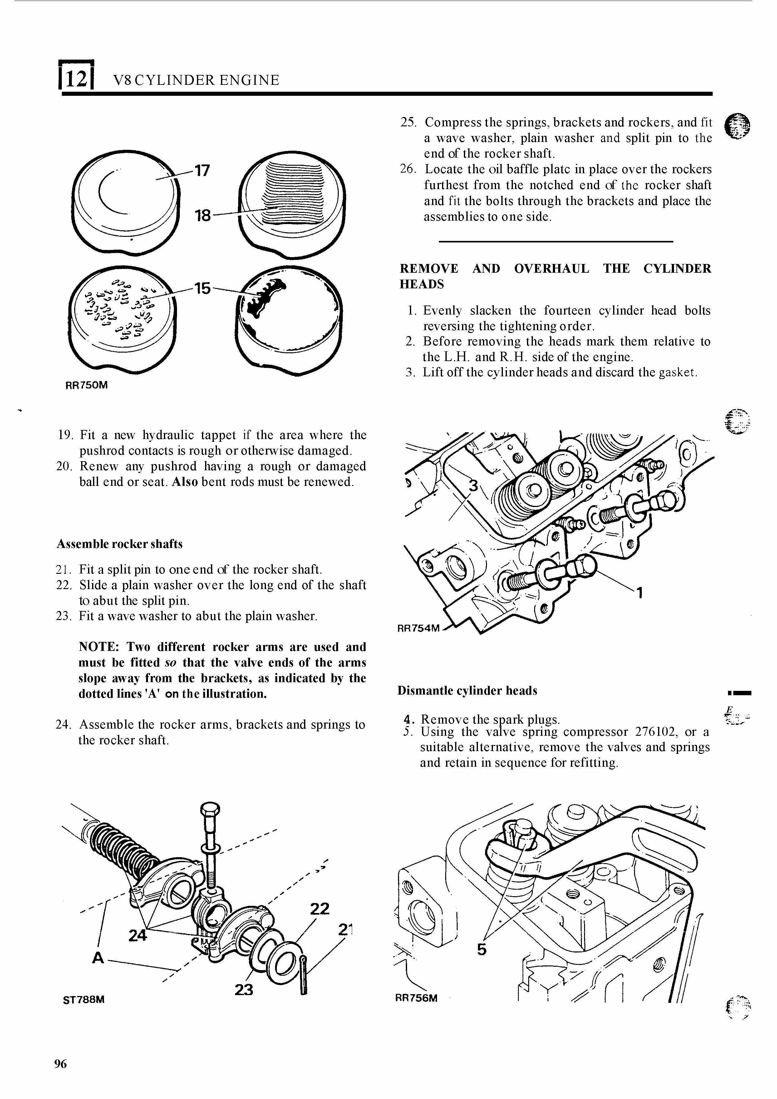

Dans mon Workshop Manual Def 90 110 en anglais, c'est bien de BOLT dont il est question avec le dessin de vis:
