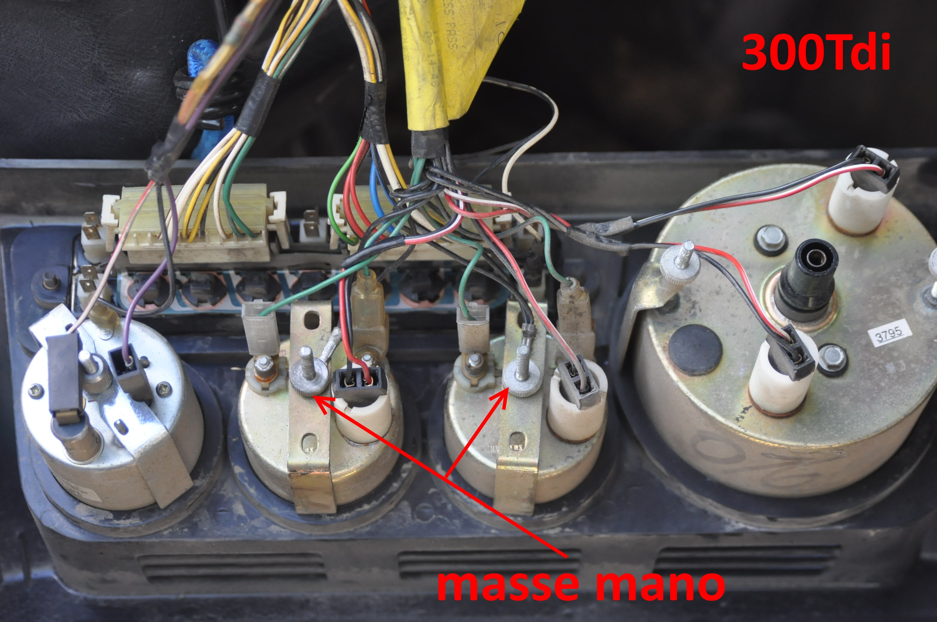

Cela ressemble fort à un mauvais contact aléatoire, soit dans la sonde; soit au niveau de la cosse de la sonde; soit sur le fil ( vert liseré bleu ) de liaison entre la cosse de la sonde et le mano du tableau de bord ce sont les hypothèses les plus probables suite au changement du calorstat qui fait que tes mains ont trainé dans le secteur.
J'y crois peu, mais également contrôle l'alimentation en 12 v du mano de température, le mauvais contact pouvant se situer à ce niveau là également, c'est un fil vert de + 12 V après contact, la cosse peut-être desserrée (vis), ou avoir pris du jeu. Il y a également la possibilité d'une mauvaise masse sur le mano lui même, la masse est réalisée par une cosse à œil sur la vis de fixation. Ce n'est pas le mano de température, mais c'est le même principe sur tous les mano avant ceux des tableaux de bord électronique des Td5, voir des tout dernier 300, ceux montés avec les châssis de Td5 ( rare ). Comme il n'y a pas de connecteur et qu'ils sont montés sur un cadre en plastique, il y a ce système de guirlande de cosses à œil depuis le temps des séries. Il faut vérifier aussi, que l’extrémité de la guirlande, soit effectivement relier a une bonne masse, mais je pense que dans ce cas d'autre dysfonctionnement apparaitrait. Sur un 300: A+

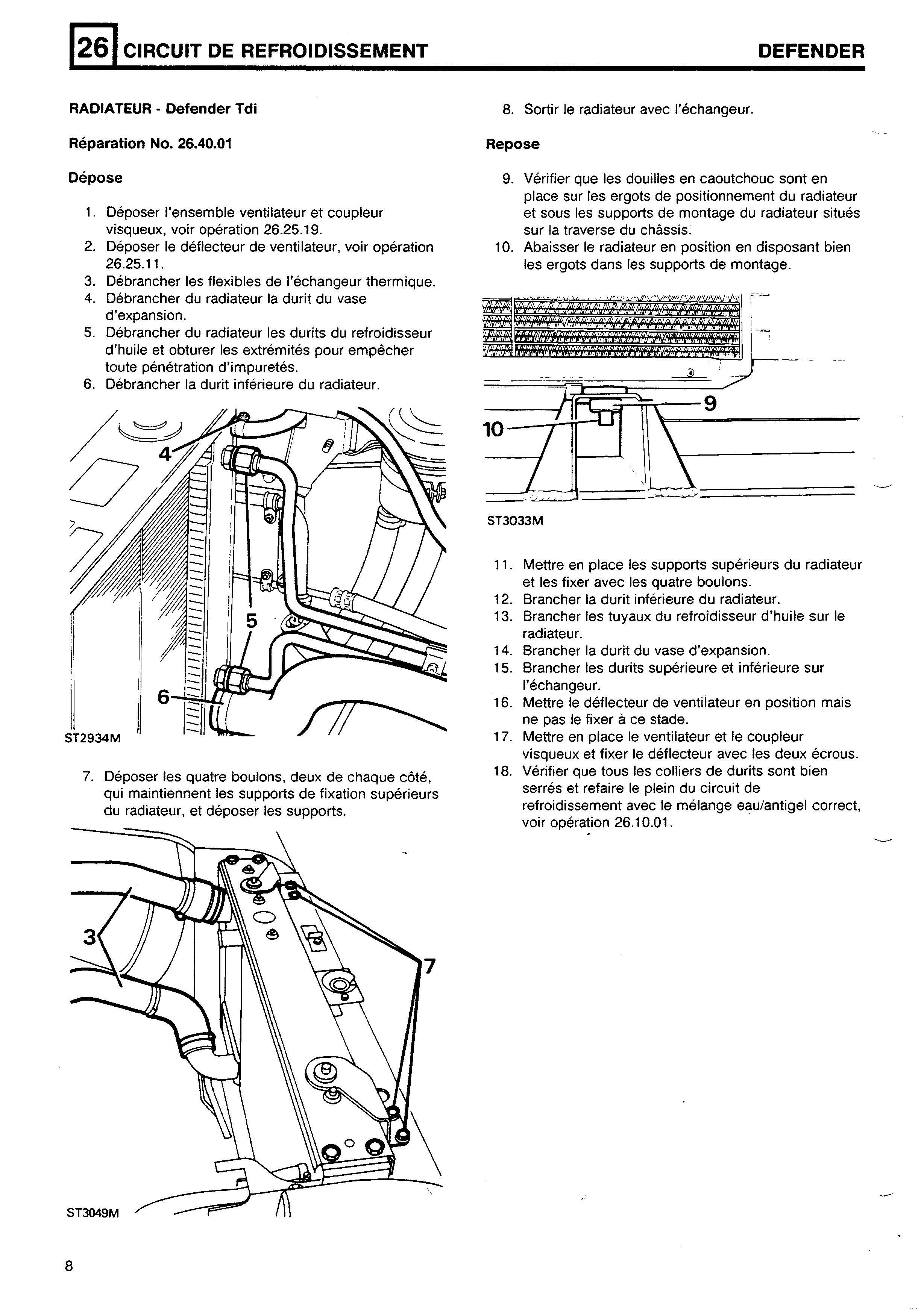

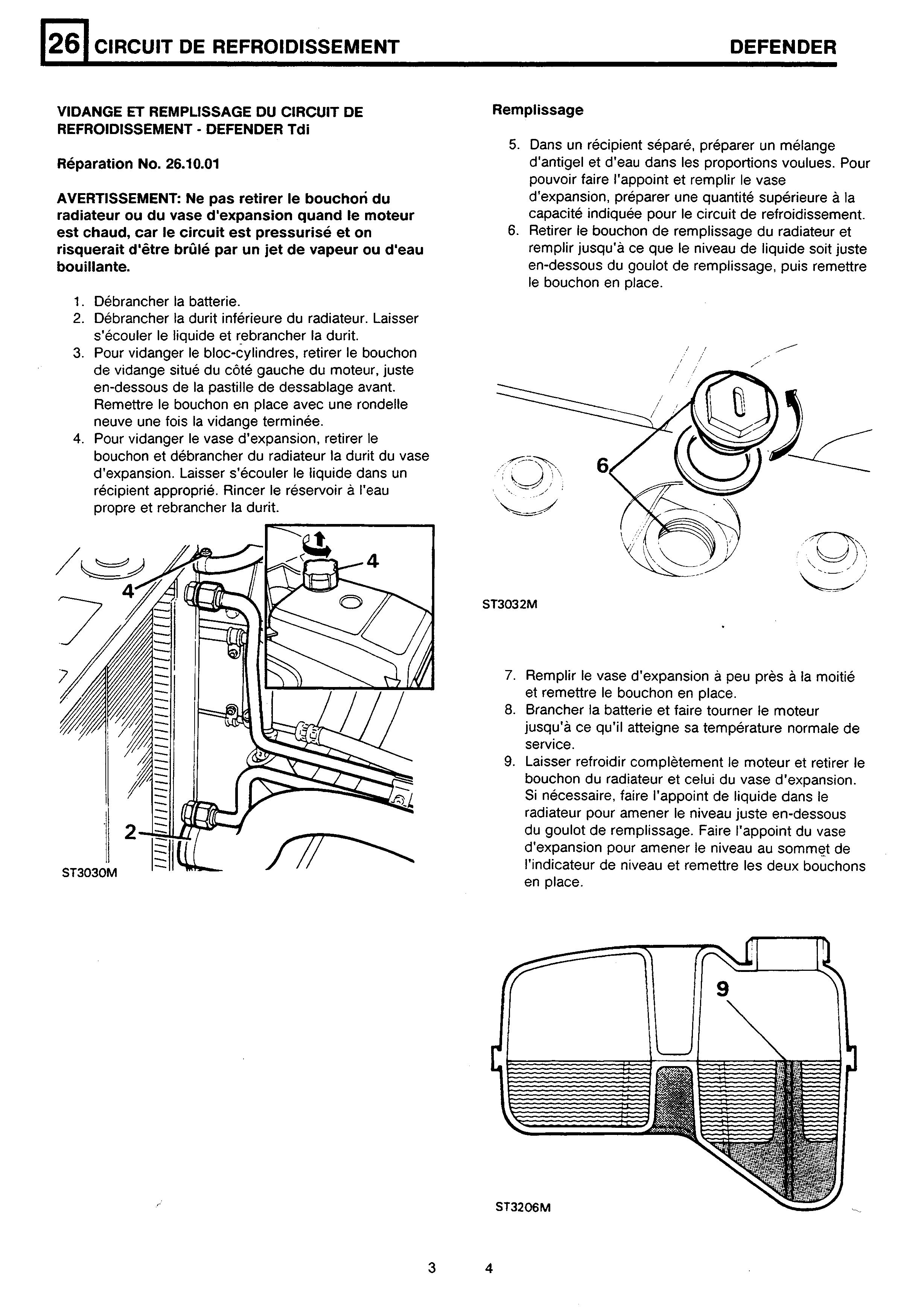

Quelqu'un aurait-il la possibilité de mettre les feuilles du manuel d'atelier sur le changement de radiateur de refroidissement, ainsi que la purge pour un def 200 tdi.

Salut,willy95 a écrit :
Quelqu'un aurait il la possibilité de mettre les feuilles du manuel d'atelier sur le changement de radiateur de refroidissement, ainsi que la purge pour un def 200 tdi
C'est une documentation papier pour le 200tdi, après pour le 300Tdi l'informatique était au rendez vous.
Changement : Purge :
