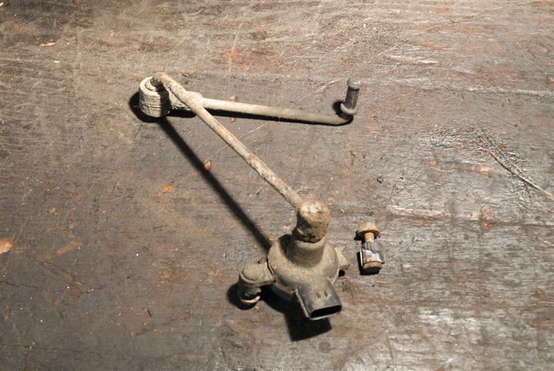

les capteurs de hauteur arrière sont fixés au châssis, et ont un bras articulé qui vient se loger dans le caoutchouc du tirant de pont. Ils sont bien entendu très exposés aux éléments.
à l'intérieur (scellé), il s'agit d'un bête potentiomètre rotatif, avec trois contacts permettant sans doute la mesure de la résistance totale pour la compensation en température, et la position du curseur pour connaître la hauteur.

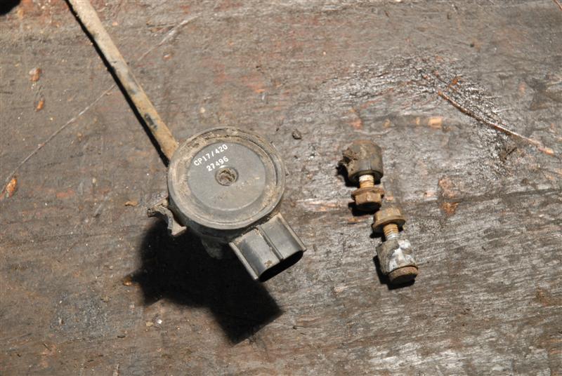

Le corps du capteur est vissé au chassis par deux vis surmoulées dans le plastique. Avec l'age, le plastique devient cassant, et lorsqu'on dévisse, le capteur se casse.
Je branche le multimètre sur les contact et je fais tourner le bras pour voir ce que ça donne, et bien entendu, il y a une zone de faux contact. Donc poubelle.
Je décide de récupérer un autre capteur sur une épave, et là pareil, une patte est déjà pétée, l'autre suit lors du démontage.

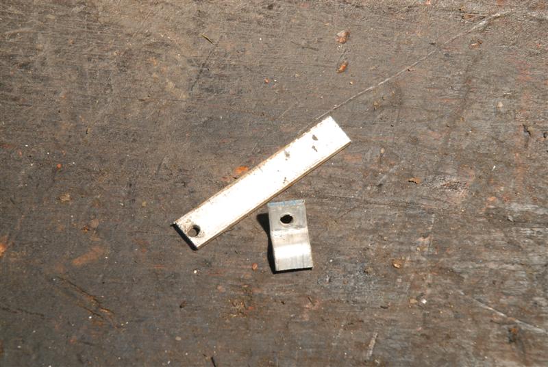

Vu le prix de ces capteurs et n'ayant pas envie d'attendre une livraison, je décide d'essayer de réparer celui de l'épave. Je finis donc le cassage de pattes:
je me procure quelques bouts d'alu

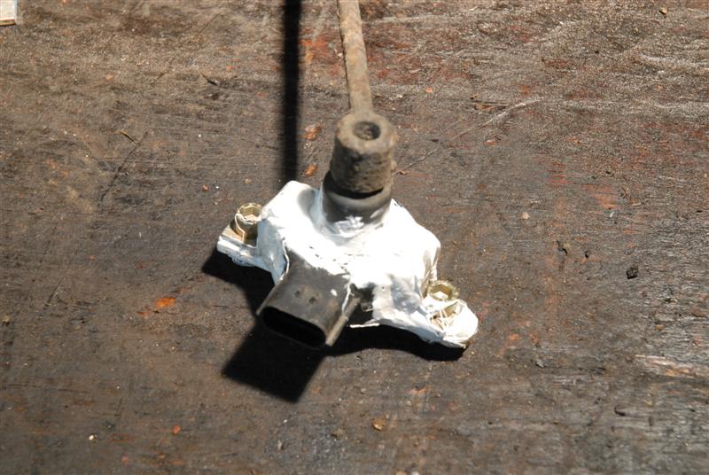

l'entraxe des trous est de 60, les vis d'origine de 6, je perce à 7 pour avoir un peu de marge
un tube de colle en partie séché qui traine par là:
et voilà le travail :mrgreen:
on attend la nuit que ça sèche, et on remonte.

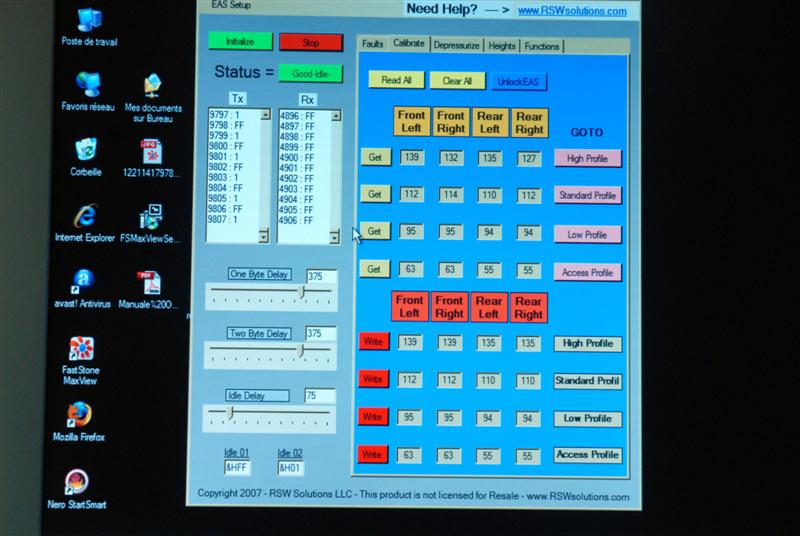

On commence à mesurer les hauteurs de caisse aux quatre roues, dans les quatre positions prévues par le système, en les forçant manuellement (les hauteurs sont par ordre décroissant: gué, route, autoroute, chargement) On constate qu'il y a systématiquement une différence entre la gauche et la droite, la pire étant pour la position chargement (toujours la droite plus bas).
Ensuite, je rebranche le PC, pour voir quelles sont les valeurs enregistrées dans le système comme consigne pour les différentes hauteurs. Et là, on constate qu'il y a des valeurs différentes pour la gauche et la droite, pour toutes les hauteurs, ce qui n'est pas normal (toujours la droite moins élevée).
je commence donc par noter ces valeurs (pour un éventuel retour en arrière), et je rentre de nouvelles valeurs identiques pour la gauche et la droite.
(photo non contractuelle: ne correspond pas au texte)
Nouvel essai pour vérifier, et comme par magie, la voiture est maintenant horizontale, et elle n'a plus le cul par terre en position chargement.
