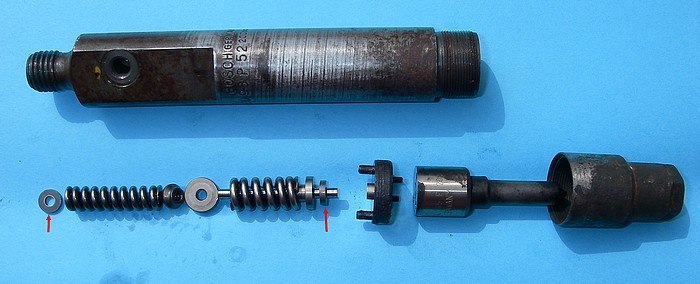

Petit retour pour montrer l'aspect d'un injecteur de 200Tdi, c'est la même construction que l'injecteur 300Tdi, sans le sertissage.
les deux flèches montrent les deux rondelles de tarage, donc normalement un diéséliste doit pouvoir refaire ce type d'injecteur.
Pour ma part j'ai choisi de monter des échanges standards.

En effet, le diéséliste a accès au réglage des deux étages.Hervé37 a écrit :c'est la même construction que l'injecteur 300Tdi, sans le sertissage.
