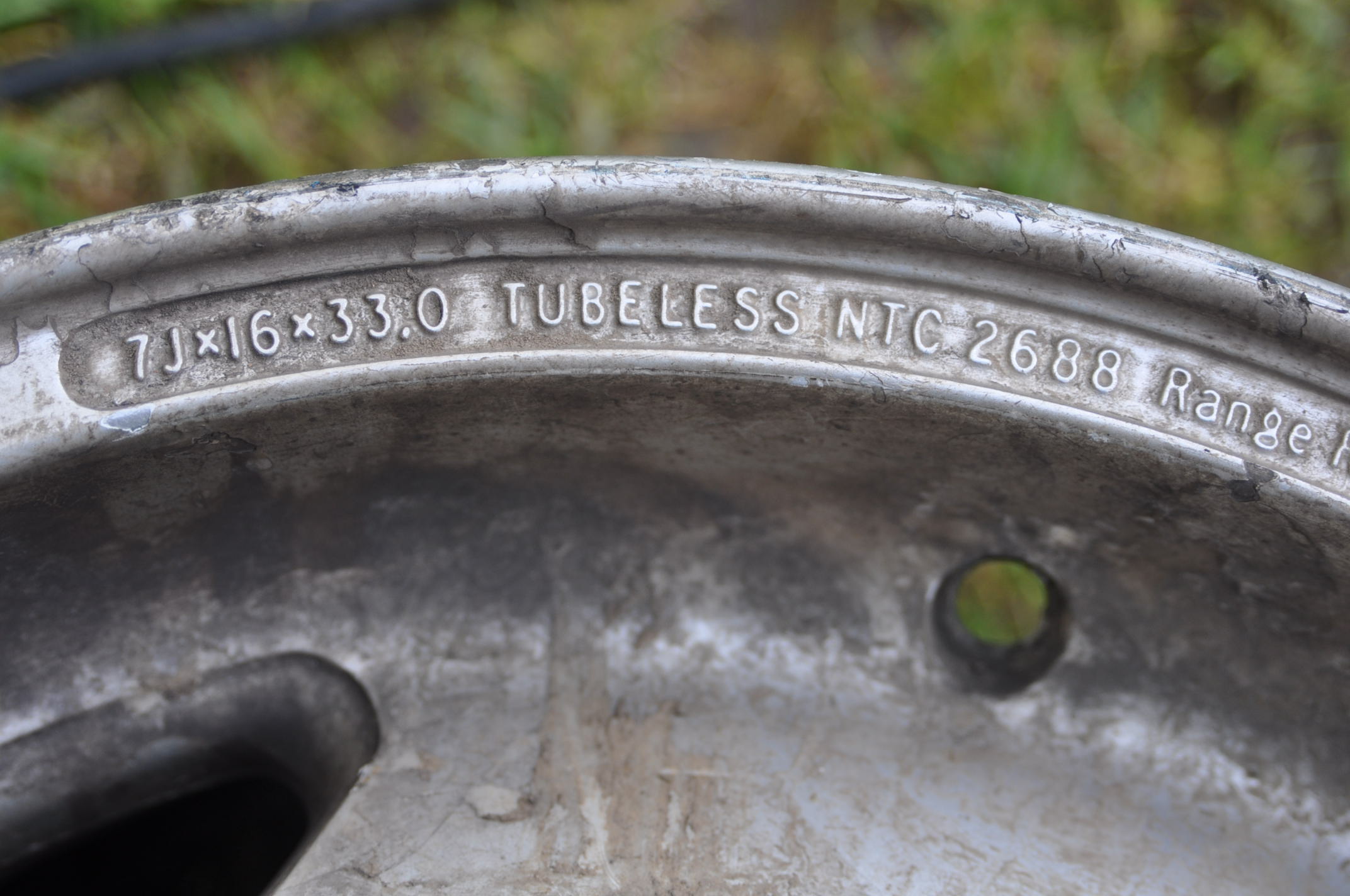

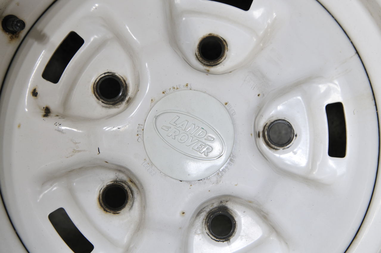

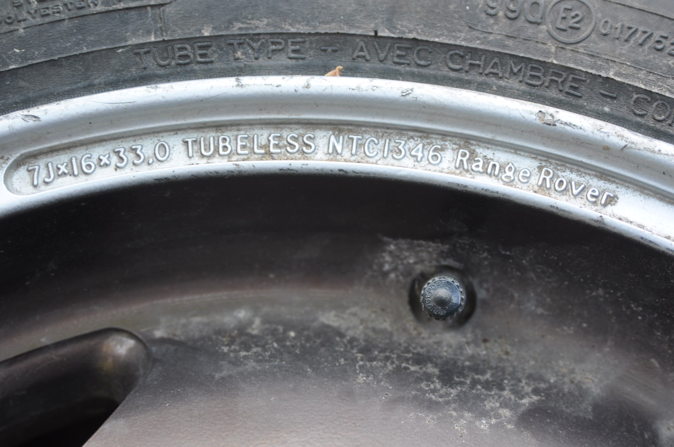

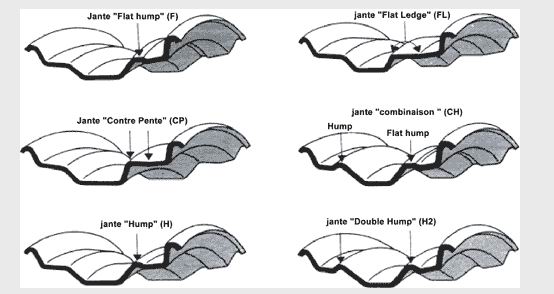

2) les marquages sur les jantes

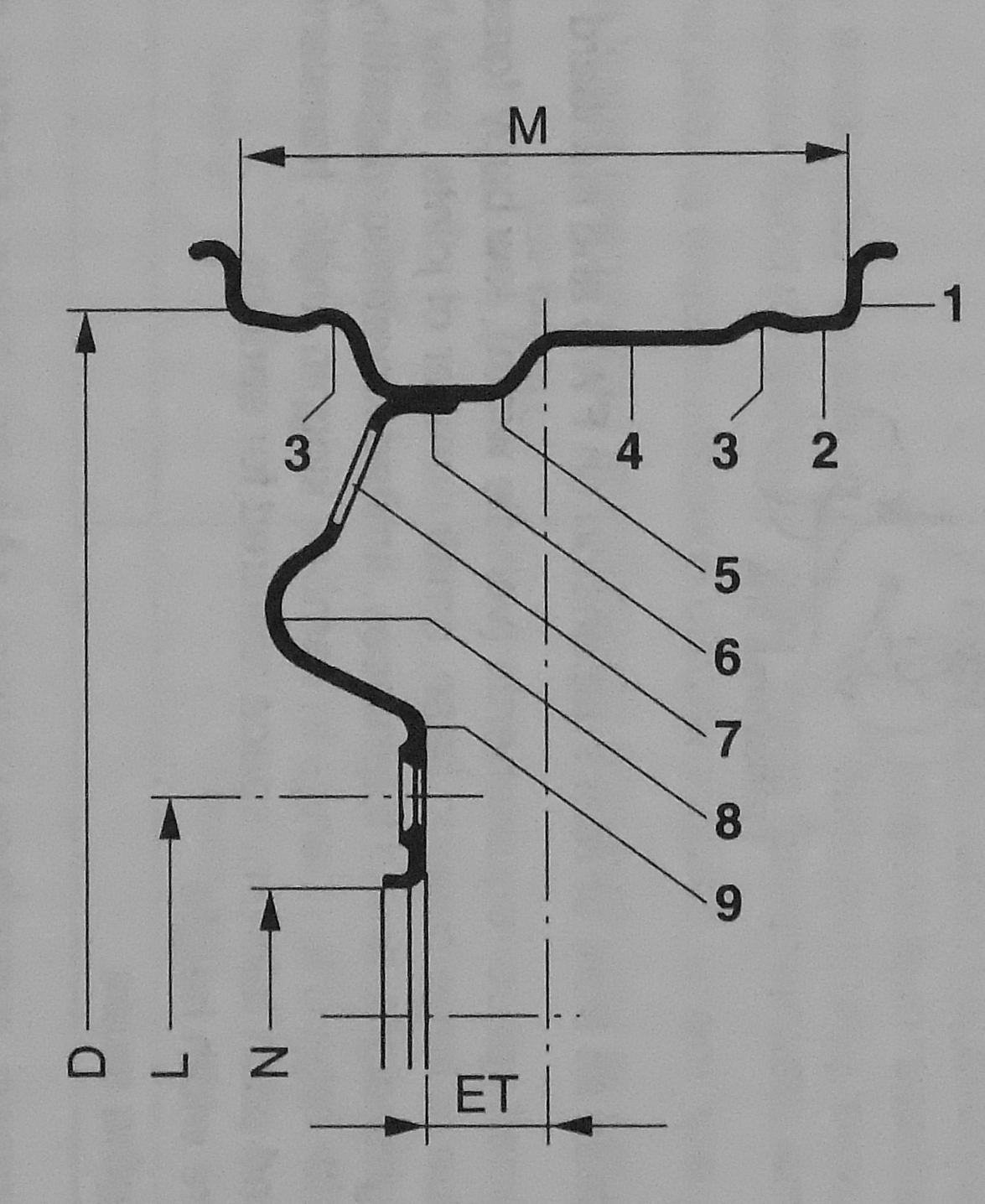

Normalement il devrait être indiqué sur la jante :
a) la largeur de la jante en inch, égale à M sur le dessin, par exemple : 6.
La largeur de la jante doit être en adéquation avec la largeur du pneu. Par exemple, on ne monte pas un pneu 235/85 R 16 sur une jante de 5.5 mais sur une jante de largeur de 6 à 7. De plus on fera attention de ne pas dépasser de la carrosserie, de ne pas frotter contre le passage de roue avec un pneu trop large ou encore toucher la suspension. Il faudra prendre en compte le déport de jante.
b) la forme du rebord de la jante (partie 1 sur le dessin) sur lequel vient se poser le talon du pneu, par exemple : JK
c) le diamètre de la jante en inch, égale à D sur le dessin, par exemple : 16
d) l’existence ou non et la forme du « bourrelet » (partie 3 sur le dessin), par exemple H2 e) le déport de jante en mm, égale à ET sur le dessin, par exemple : 33. Normalement le déport de jante est précédé du préfixe « ET » et cela donne ET33
f) le nombre de trous de fixation et le diamètre en mm, égale à L sur le dessin, par lequel passe le centre de ces trous, par exemple, pour le Defender : 5 x 165,1 :
g) le fabricant, par exemple Dunlop et un code de fabrication pour la traçabilité
h) diamètre du trou central (très rarement indiqué)
Note : je n’arrive pas à avoir, gratuitement les informations sur les normes et homologations et leur indication obligatoires ou non sur les jantes.
On devrait donc avoir ensemble, généralement dans cet ordre : 6JK 16 H2 ET33, puis à un autre endroit : 5x165,1 et a un autre endroit Dunlop ou le logo du fabricant.
Aussi, on trouve sur les jantes LR la référence LR, comme par exemple ANR4636
Exemple de marquages :
La jante standard acier LR : La jante Rostyle : noter l’inversion de position du diamètre et de la largeur La jante de disco : Jantes aluminium LR de Range Rover :

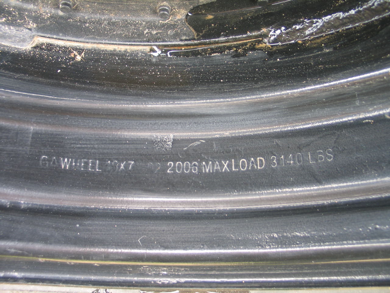

Les jantes en aluminium ont généralement les inscriptions coté intérieur, mais pas toutes. ici c'est du coté extérieur. Une jante adaptable, une Modular : On remarque que sur la jante modular, le poids maxi est indiqué et que l'inscription est fait à l'intérieur.

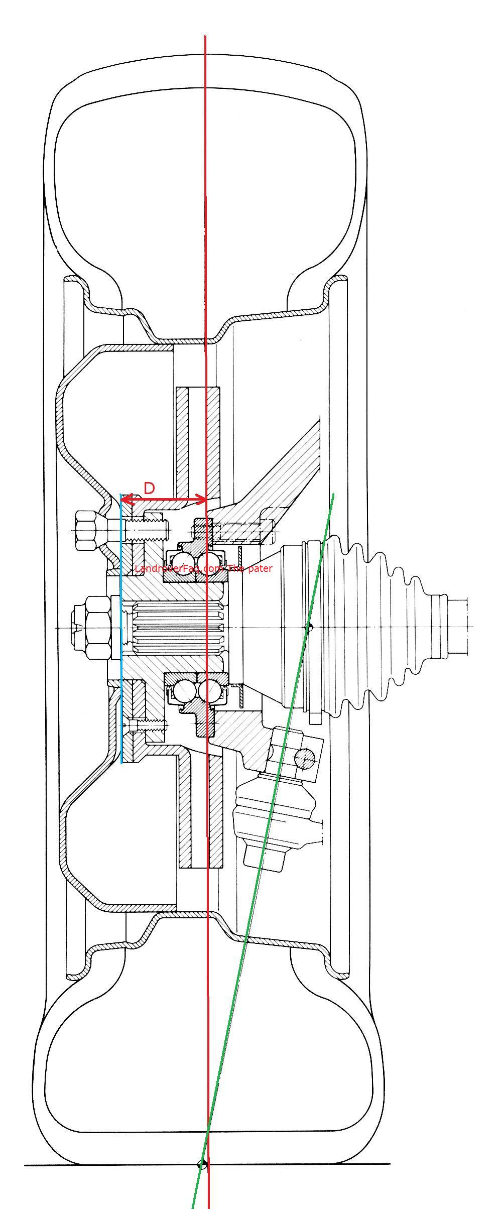

3) L’influence du déport
Il y a déport et déport. Ne pas confondre.

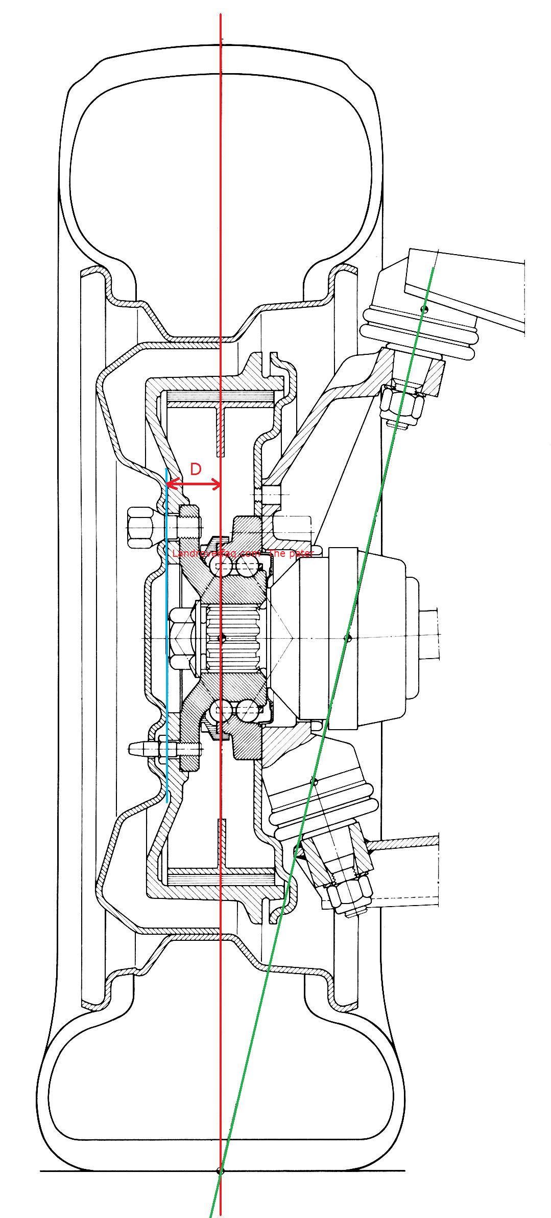

Il y a le déport de la jante noté D sur le dessin ci-dessous qui correspond à la distance comprise entre le milieu de la jante (trait rouge) et la face d’appui de la jante contre le moyeu (trait bleu).
Il y a le déport du train avant, qui fait parti de la géométrie du train et influe la tenue de route, comme la chasse, le carrossage et le pincement. Ce déport est déterminé par la distance, dans cette coupe (on ne prend donc pas en compte la chasse), entre l’intersection du trait rouge et le sol (milieu du pneu dans le contact sol/pneu) et l’intersection du trait vert, qui est l’axe de pivotement de la direction, et le sol. Ici le déport est de zéro.
Mais sur le dessin suivant, le déport du train avant n’est plus égale à zéro, il est légèrement négatif.

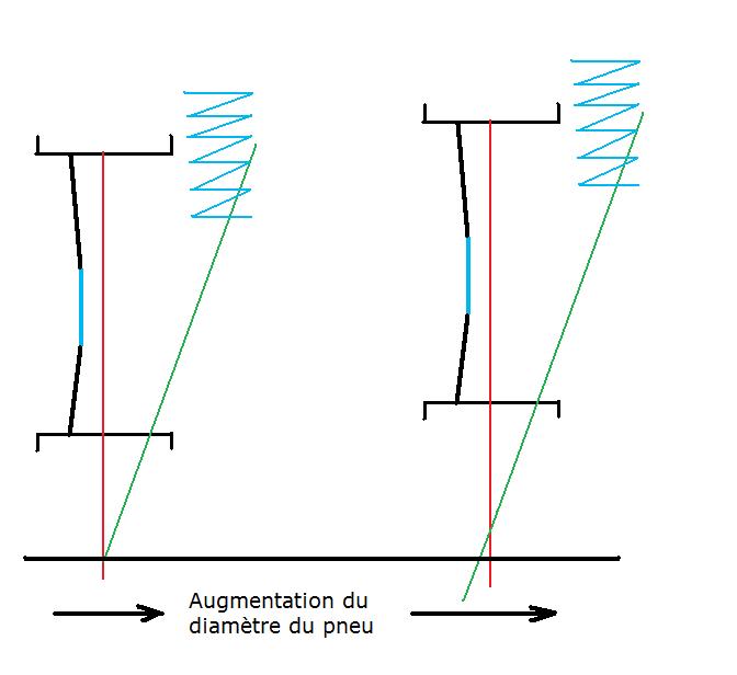

Notons que le déport du train avant diminue si on augmente le rayon sous charge du pneu. Le déport du train avant d’un Defender 90 est plus grand avec des 205/80 R 16 qu’avec des 7.50 R 16.
Quand le trait bleu se trouve à gauche du trait rouge, le déport de jante est positif. Il est égale à zéro si le trait bleu est sur le trait rouge et négatif si le trait bleu est à droite du trait rouge.
Pour un même montage, en changeant seulement le déport de la jante, plus la jante à un faible déport en valeure réelle et non absolue (-30 est plus petit que 20) , plus le milieu de la jante va être à l’extérieur du véhicule et plus le déport du train augmente en valeur réelle.
Une jante standard de Defender a un déport de jante de 33 mm. Maintenant si on monte une jante heavy duty (dite Wolf) ayant un déport de 20,6 mm, le déport du train va augmenter de 12,4 mm.
Il peut être nécessaire de diminuer le déport de la jante si par exemple on veut monter une jante plus large que celles homologuées. En effet la jante plus large peut venir toucher la suspension ou/et limiter l'angle de braquage. On résout le problème en diminuant le déport de jante.
Notons que la monte avec des pneus de même largeur mais de plus grand diamètre diminue l'angle de braquage. Là aussi, la diminution du déport de jante permet de retrouver l'angle de braquage perdu.

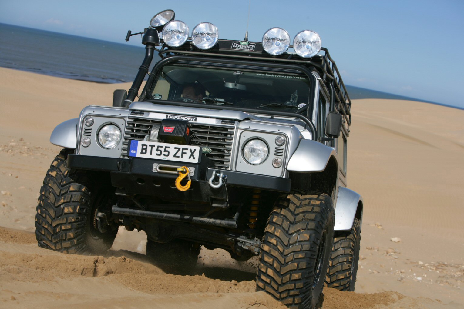

Un cas extrême : le big foot :
Augmenter le déport du train apporte les avantages suivants (pas tous en même temps, c'est selon) :
- pouvoir monter une jante plus large tout en gardant le braquage d'origine
- pouvoir monter des pneus de plus grand diamètre tout en gardant le braquage d'origine
- augmenter le dévers possible
- moins de contraintes sur les roulements de roues lors de virages pris à grande vitesse
- apparence plus flatteuse du véhicule pour certains.
En contrepartie les inconvénients sont :
- modification des efforts que doivent supporter les roulements, les pivots, la direction, la suspension et les fusées. En cas de faibles variation des déports, ces modifications peuvent être néfastes ou bénifiques, au-delà d'un certain seuil elle sont néfastes.
- modification du comportement du véhicule, surtout du train avant. Par exemple, plus le déport du train est important (et positif), plus les efforts tendant à ouvrir le train avant seront important lors d'un freinage. Un perte d'adhérence d'un coté forcera, dans ce cas, le volant à tourner du coté opposé.
- au delà d'une certaine valeur, la géométrie du train avant sera à revoir pour éviter une usure trop rapide des pneus
- plus on s'éloigne d'un déport de train nul, plus la réaction dans la direction d'un choc contre un obstacle (gros cailloux devant le pneu) sera importante.
- être pris pour un jacky

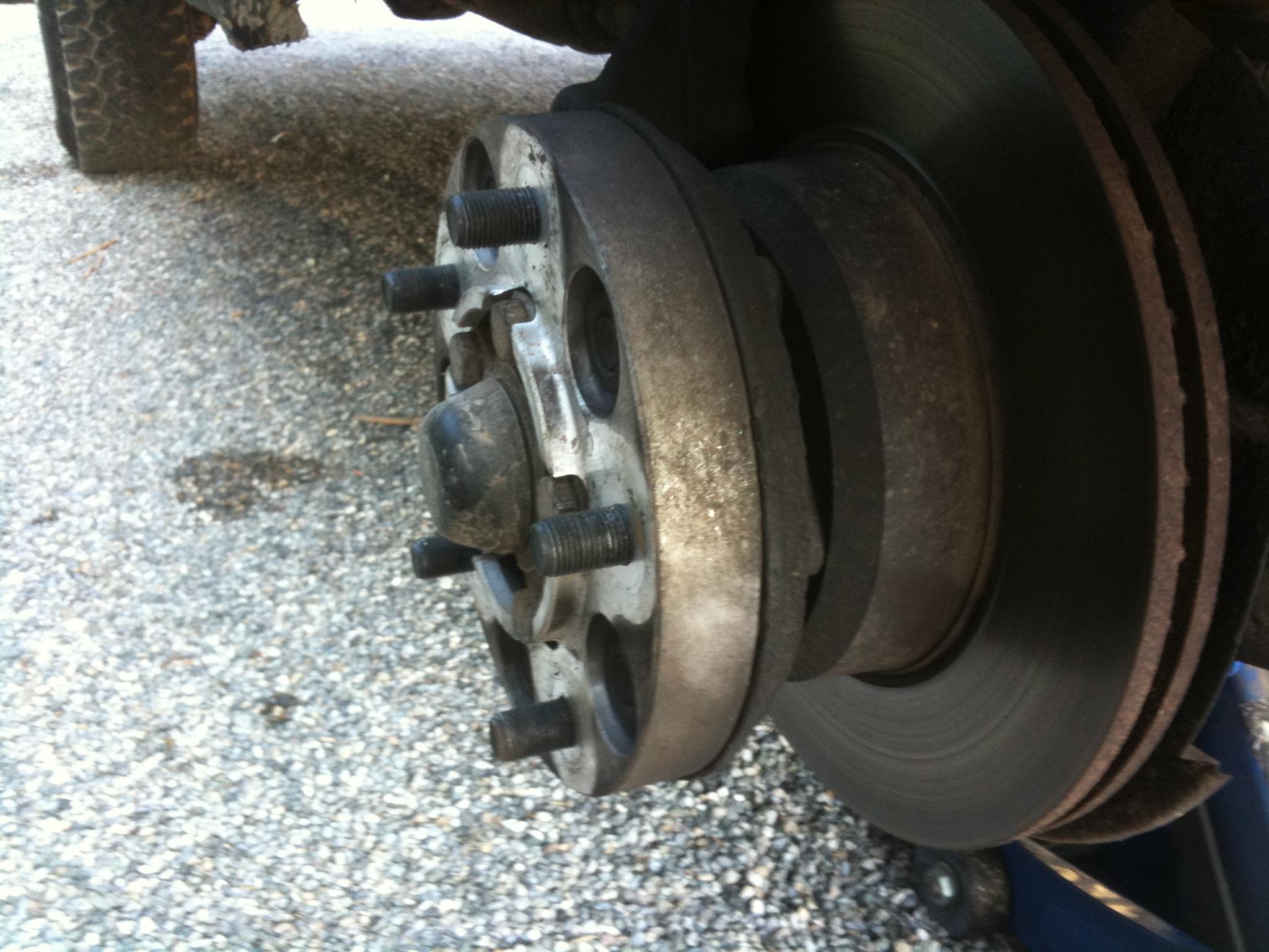

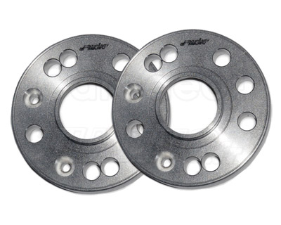

Pour quelques mm, il y a la solution entretoises qui s'intercale entre le moyeu et la jante. et
Problème : dans certains cas les goujons ou vis de fixation de la jante au moyeu ne sont plus assez longs.
Quand l'augmentation du déport du train voulu est trop important, il y a la solution élargisseur de voie. L'élargisseur de voie est une entretoise fixée au moyeu et la jante viens se monter sur l'élargisseur.
Elargisseur de voie pour Defender : Elargisseur de voie monté sur le moyeu et prêt à recevoir la jante : Attention à la classe de qualité des vis, le diamètre et type de filetage livrés avec les élargisseurs de voie ! De nombreux déserrages ont étés constatés, pas, AMHA, uniquement dus à un manque de serrage.
Vu le prix des élargisseurs de voie (200 à 300 € la paire) et le prix de certaines jantes, il est plus économique de changer de jante.

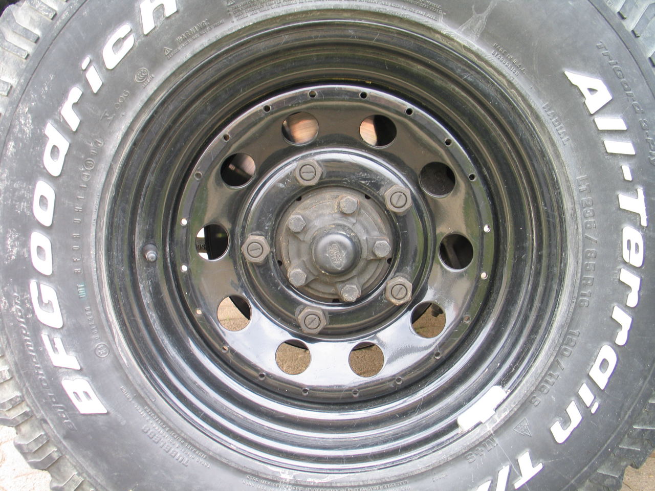

5.3) Quelles jantes pour éviter de déjanter à basse pression ?
Il n'y a pas que la forme de la partie de la jante en contact avec le pneu qui soit important, il y a aussi le pneu. Sur des jantes standards LR certains pneus déjantent facilement lors d'un dévers à 1 bar, alors que le O/R Michelin est fait pour descendre à 0.6 bars.
Le meilleur moyen d'éviter tout déjantage est l'utilisation de jantes Bead-Lock, voir 5.4.

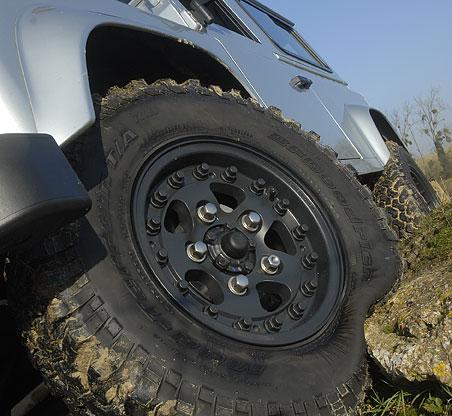

5.4) Qu'est-ce qu'une jante Bead-Lock ?
Une jante Bead-Lock est une jante qui coince (pince) axialement le talon du pneu (partie du pneu en contact avec la jante). En anglais, le talon du pneu s'appelle tyre bead. Les flancs de la jante sont aussi plus haut. Il faut donc avoir une jante désassemblable pour pouvoir monter le pneu. Une fois monté, le pneu est solidement fixé à la jante, même complètement dégonflé.
Le croquis montre une jante Hutchinson Bead-Lock. La partie gris foncé est une sorte d'entretoise et les talons du pneu sont pincés entre cette entretoise et les deux éléments formant la jante de la jante. Le serrage est fait à l'aide de nombreuses vis proche du talon. La jante Hutchinson sur un Def : Le coût d'une telle jante, de qualité, est assez élevée, vers les 600 à 700 € pièce pour des Hutchinson.
Attention :
- le serrage des vis tenant le talon nécessitent un contrôle du serrage fréquent
- de nombreuses jantes Bead-Lock n'ont que l'apparence et/ou ne sont pas homologuées pour la route

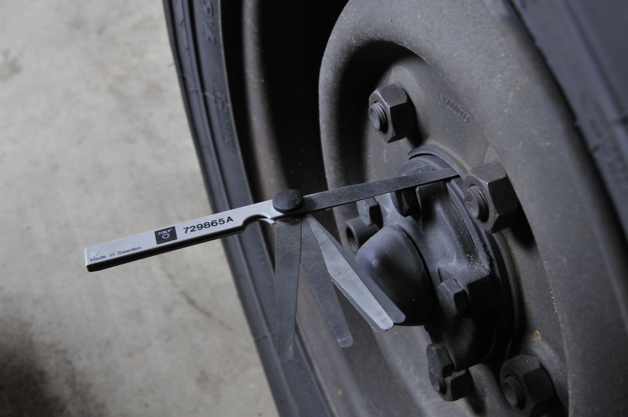

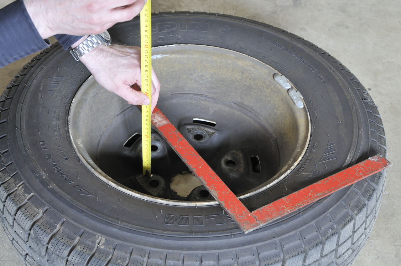

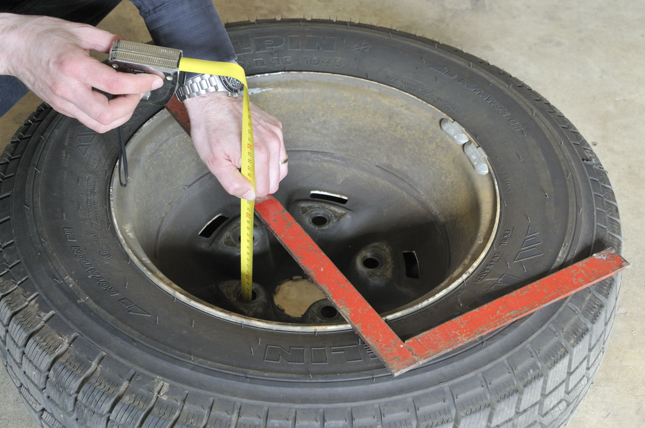

5.5) Le déport de jante n'est pas indiquée sur la jante, comment en connaitre la valeur ?
Il faut mettre la jante nue sur un sol parfaitement plat, face extérieure au sol. On met une règle, rigide sur la jante
Les photos montrent avec le pneu en place, ce qui ne permet pas une mesure précise. C'est seulement pour l'exemple.
On mesure la distance entre le sol et la règle : Cela donne la largeur hors tout de la jante (du pneu sur la photo). On divise par deux la valeur trouvée que l'on note "A" (avec le pneu : 212 mm => soit A = 106 mm)
On mesure ensuite la distance entre le sol et la face d'appui de la jante sur le moyeu. La valeur trouvée est notée "B" ( 138 mm trouvé) Le déport de jante est égale à : B-A = 138-106 = 32 mm (pour 33 indiqué sur la jante : surement à cause du pneu monté)
Attention :
5.6) Le diamètre du trou central de la jante est bien supérieur au diamètre de centrage du moyeu : est-ce un problème ?
Cela dépend.
Soit la jante est centrée sur le diamètre de centrage du moyeu/trou central de la jante, et là il y a un problème, soit la jante est centrée par les vis ou écrous de roue et dans ce cas, ce n'est pas un problème.
Pour savoir, c'est simple. Il suffit de regarder la surface d'appui des vis ou écrous de roue sur la jante.
Conique : ce sont les vis ou les écrous qui centrent (Def avec jantes acier par exemple)
Plat : c'est le diamètre de centrage du moyeu/trou central de la jante qui centrent (P38 avec jantes alu par exemple)
Lorsque ce sont les écrous ou les vis qui centrent, le diamètre de centrage du moyeu ou le trou central de la jante ne sont là que pour centrer au montage comme aide. Pour ceux qui n'y croient pas, voilà la preuve qu'il existe un jeu radial entre la jante et le moyeu. La lame de 0.9 mm passe sans problème, donc le jeu radial dépasse 1.8 mm.
Des bagues de centrage pour rattraper le jeu existent.

Salut, bravo ThePater félicitations, chapeau bas... Pour ce thème. Peux tu faire un commentaire sur ce montage?
1) jante aluminium de range, appelée vogue je crois. 2) Jante de marquage identique mais une référence différente,pourquoi? La couleur? Le fabriquant?... Merci encore pour ce remarquable exposé.
- Messages : 13976
Re: Savoir lire les jantes et FAQ sur les jantes
Je me suis permis d'utiliser tes photos.LØLØ a écrit : 1) jante aluminium de range, appelée vogue je crois.
