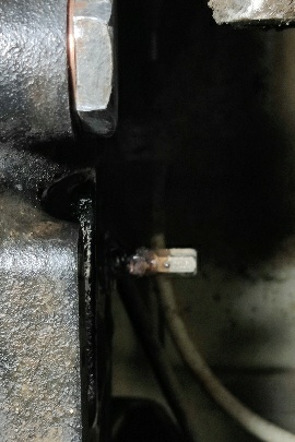

Salut, merci pour ton soutien! Effectivement je ressent une difference de conduite. Il monte plus vite dans les tours et repond mieux. Bien plus agréable! Il ne me reste plus que la vidange de boite de vitesse, tout le reste est fait :P Le probleme est que je n'arrive pas a desserrer la vis de remplissage de la boite! L'empreinte torx est foireuse et en plus il n'y a pas de place pour acceder.J'ai regardé sur le site et a premiere vue c'est deja arrivé a pas mal de personne. La solution semble soit la chauffe, le percage mais il n'y a pas de place.
Je vais vidanger et voir si je peut percer le bouchon de vidange et le tarauder pour y mettre un bouchon plus petit. Je pourrais remplir ma boite par le petit bouchon de vidange et au moment d'enlever le tuyau de remplissage pour mettre le bouchon plein, il y aura un ecoulement moins important que par le gros bouchon d'origine. Je ne sais pas si c'est tres clair!!

Bonjour, merci pour les conseils. Pour la soudure, bonne idée mais je n'ai pas de poste a souder! Pour le burin, j'ai essayé et j'ai pratiquement enlevé toute la partie qui depasse de la boite sans que le bouchon n'ai bougé. Pour le percage, c'est au bouchon de vidange que je pensais. Mais je crois qu'il est epais, je verrais au demontage.Et en plus il n'y a pas beaucoup de place!

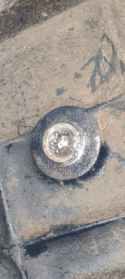

Pour ton bouchon de remplissage, refais un essai après avoir bien gratté le fond de l'empreinte torx pour enlever les merdes, la peinture etc. ensuite tu prends un embout neuf ou une clef T55 (t'as pas utilisé une 50, hein dis?) et tu tapes dessus pour bien l'enfoncer tout au fond et profiter du maximum de profil restant. ensuite suivant le type de clef, tu utilises une rallonge d'au moins 25 cm pour faire levier, ça te permet de forcer sur la clef dans le bon sens et de ne pas déraper et mettre la clef de travers.
Une fois le bouchon sorti, tu refais ton niveau et tu le remplaces par un bouchon gaz à empreinte mâle carrée, comme ça plus besoin de t'emmerder.

Bonjour, merci pour vos conseils, mais a force de triturer la vis de remplissage, il ne reste plus rien dedans!! J'ai essayé avec un tas d'embouts, tous des facom, meme avec deux extracteurs mais rien n'y a fait. La vis ne veut pas bouger du tout. Comme dit plus haut, a force de taper autour, maintenant la vis ne depasse plus du tout de la boite. Pas evident maintenant pour l'avoir mise a part essayé de souder quelque chose dessus, mais pas facile d'acces!. Pour le remplissage j'utilise une petite pompe a 2 euros faite pour remplir les poeles a petrole, ca va tres bien aussi.

Mon bouchon de remplissage était aussi impossible à desserrer sur ma R380. J'ai tenté le burin, le chalumeau, boîte chaude et spray froid sur le bouchon, etc, sans succès.
J'ai commandé un embout torx T55 à trois francs six sous, tapé dessus pour l'enfoncer dans le bouchon et ai tenté de souder la bête.. sans succès, la peur et le manque d'expérience.. Un ami est venu avec son poste MMA inverter, en 2mn l'embout était soudé au bouchon (3 points) et l'ensemble desserré à coup de clé à choc. Je l'avais achetée spécialement pour l'occasion.
Si vous n'avez pas le matériel ou les compétences, vous pouvez aller avec votre boîte de vitesse ou votre véhicule directement vers une entreprise qui réalise du soudage (même chez les maçons il y a des soudeurs). Contre un billet un gars de l'atelier devrait accepter de mettre trois coups d'arc.
