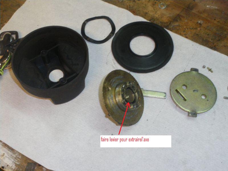

Voilàj'ai changé mon barriellet,Pour info j'ai acheté le jeu de 3 barriellets et deux clefs chez Paddock pour seulement 10 euros mais vous pouvez avoir 2/3/4/5 ou 6 barriellets et toujours avec deux clefs.
Paddock/defender/body and panels/barel and key set.
Pour ce faire il faut commencer par retirer les 2 vis qui tienne une plaque ronde.
Puis enlever le fermoire ainsi que la rondelle et le joint torique (une aiguille et plutot nécèssaire)
attention notre ami Pater avais raison il y a deux billes (j'en ai perdu une) et un petit balancier.
Aprés on enleve la grosse rondelle en cahoutchou et une rodelle qui fais comme des vagues.
Ensuite on aperçois 2 vis qui fixe le mecnisme sur la parti plastique du bouchon, on dévise!
Le plus dure est là il faut retirer l'axe du mecanisme ,pour ce faire il faut faire levier un peu de chaque coté pour l'extraire, pour moi le bout c'est cassé dedans et la la perceuse foret de 3 et on ce fais ch....
Voilà tous est sorti et il n'y a plus qu'a remonter.
A la prochaine et bonne journée a tous.
Henri.

henri a écrit : Le plus dure est là il faut retirer l'axe du mecanisme ,pour ce faire il faut faire levier un peu de chaque coté pour l'extraire, pour moi le bout c'est cassé dedans et la la perceuse foret de 3 et on ce fais ch....
Crois tu que c'est possible de démonter en faisant levier... sans casser ?

Je pense que je mis suis mal pris en fait a mon avis il faut faire levier des deux cotè en meme temps pour le faire sortir, mais bon.

Non car le barrillet sort d'un cotè et l'axe de l'autre il y a une gorge qui empeche le tous de sortir d'un cotè ou de l'autre,la gorge se retrouve entre les deux pieces.

c'sest bien ce sujet, car du coup je me suis rappelé que j'ai un bouchon d'avance, et j'ai donc décidé de démonter celui-ci. j'avais percé le barillet pour pouvoir l'enlever du véhicule (pas la clef).
Et:
henri a écrit :Je pense que je mis suis mal pris en fait a mon avis il faut faire levier des deux cotè en meme temps pour le faire sortir, mais bon.
la pièce cylindrique avec le téton décentré ne sort pas, je n'ai pas envie de forcer
saurais-tu expliquer ce qui la retient dans le trou? on ne voit pas sur tes photos...

Oui la piece cylindrique a un petit trou qui reçois le barriellet qui lui a une bille qui vient ce loger dedans c'est pour cela que je pense qu'il faut faire levier avec deux petit tournevis pour la faire sortir
si peux que la bille soit grippé sa force, pose le tous sur un etaux, la parti cylindre vers le haut puis avec les deux petit tournevis tu fais levier vers le bas pour que la piece remonte en meme temp des deux coté. tiens nous au courant.
