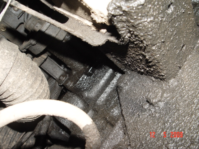

J'ai pu mesurer +/- la fuite sous le carter moteur et début de boîte : 20cc sur une semaine en roulant moins vite et m'arrêtant comme je fais d'habitude. Je trouve que c'est énorme.
Ma dernière vidange a été faite à 243.977 km, je devrais la faire au plus tôt à à 251477 (tous les 7.500). Je suis actuellement à 249.915 (donc je devrais encore pouvoir faire 1.652 km) et je suis au au minimum après avoir entretemps rajouté 1/2 litre.
Le carter contient 6 litres 65 plein. Je ne sais pas combien il en reste, je mesurerai à la vidange prochaine) et je saurai exactement(?) combien mon Def consomme pour son propre fonctionnement.
Serait il possible (voir photos ci jointes) qu'il y ait une fuite au niveau du joint de culasse?? l'huile semble provenir de là et descend, le moteur en est imbibé, le carter aussi et on voit une goutte en dessous de celui-ci.
1ère photo : le carter et son mélange de boue et d'huile
2me : coulées en amont du carter
3me joint de culasse et sortie d'huile (?) à la flèche rouge.

La fuite à la fleche rouge ne vient elle pas plutôt du décanteur d'huile ?.
Essayes de changer le joint torique.

ça ressemble aux symptômes que j'avais avec le mien ...suis en train de le déculasser en espérant un jdc ... te tiendrais au courant bientôtdaniel27 a écrit :Bonjour à tous,

Merci, je vais essayer en changeant le thorique mais je ne suis pas convaincu parce que ça suinte aussi de l'autre côté du moteur mais beaucoup moins.

un mien ami , ex mécano chez LR m'a expliqué que probablement jdc coupé entre un cylindre et un passage d'huile , d'où surpression carter et fuite par les joints tournants , ce que j'avais depuis 6 mois ...daniel27 a écrit :Merci, je vais essayer en changeant le thorique mais je ne suis pas convaincu parce que ça suinte aussi de l'autre côté du moteur mais beaucoup moins.

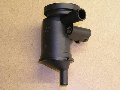

Le carter d'huile et le cache-culbuteurs montent en pression durant leur fonctionnement / baissent en pression en refroidissant, et pour éviter que ces variations de pression n'éclatent les spis ils ont "reniflard" (une mise à l'air). La solution la plus écolo (de prime abord...) est de diriger les reniflards vers l'admission, avec un filtre entre les deux pour éviter de trop graisser. Dans la pratique, les deux reniflards se rejoignent dans une boiboite fixée sur le coté du cache-culbuteurs.
Cette boiboite a plusieurs fonctions :
1/ réunir les deux reniflards en amont de l'admission pour n'avoir qu'une jonction à faire.
2/ condenser les vapeurs du cache-culbuteur pour qu'elles redescendent sous forme liquide au carter d'huile par son reniflard (c'est pour ça que la boiboite est appelée condenseur).
3/ filtrer les vapeurs qui vont aller vers l'admission avec un pauvre filtre en mousse à l'efficacité douteuse.
Ton mécano n'a pas tord en disant que l'aspiration de l'admission fait baisser la pression du carter d'huile, mais sur un moteur sain, la pression en fonctionnement n'est pas très importante, et avant que les normes écolos s'y mettent tous les moteurs avait des reniflards en échappement direct dehors sans conséquences sur la vie du moteur.
AMHA si tu as vraiment constaté une différente de fuites au niveau du vilo avec ou sans reniflard branche à l'admission, c'est que ta segmentation et/ou des spis sont très malades...

Mau, tu parles d'un filtre en mousse... où ca?? Dans le décanteur?
En nettoyant le mien je n'ai pas remarqué qu'il pouvait s'ouvrir car il semble bien serti... (J'ai un 200)

Yep, regarde cette photo :tönö a écrit :Mau, tu parles d'un filtre en mousse... où ca?? Dans le décanteur?
Dans l'espèce de disque en haut de la pièce il y a une mousse... et ça se démonte pas, en théorie. Tu dois le remplacer, si ton reniflard est toujours branché sur l'admission

Les décanteurs contiennent me semble le plus souvent une sorte de paille de fer ...

Trouvant que j'avais un peu trop (tout est relatif) d'huile à l'admission, j'ai vite vu que l'huile venait du reniflard et non du turbo.Mauresque a écrit :
Comme je n'ai jamais nettoyé, en 250000 km, ce décanteur, je me suis dit qu'il ne décantait plus assez. J'ai donc mis l'ensemble dans du white spirit en remuant bien l'ensemble, puis rinçage à l'eau jusqu'à que l'eau sorte propre par tous les orifices.
Je verrais bien dans quelques milliers de km si la quantité d'huile à l'admission a diminué.
Notons que LR, dans le manuel indique de nettoyer le décanteur avec un solvant adéquate. Ils n'indiquent pas de le remplacer.
