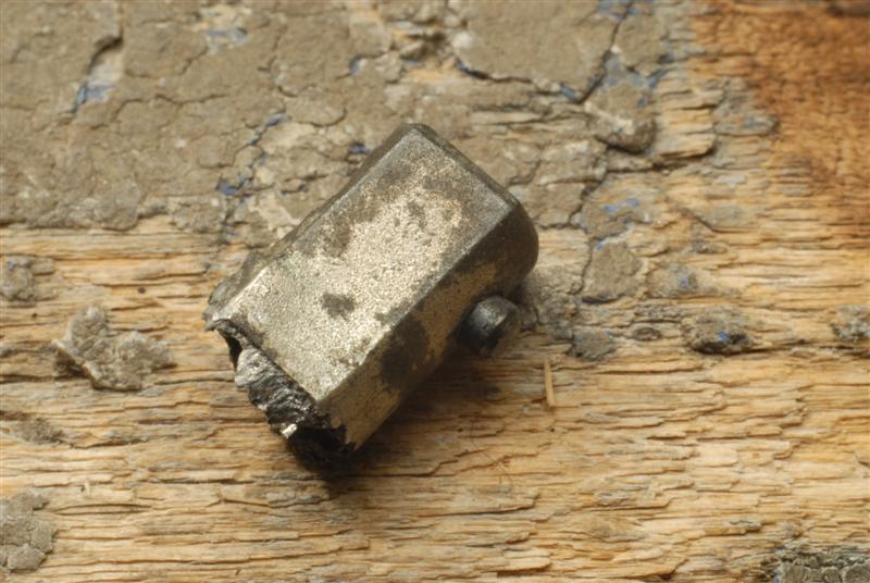

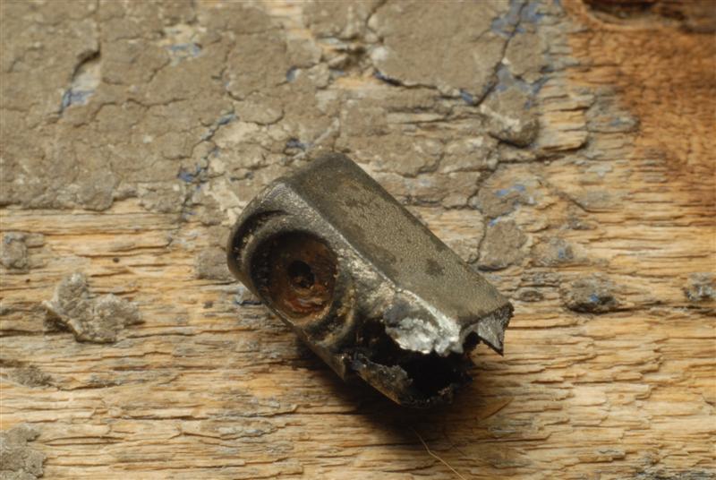

Messages : 2311
Re: comment changer le barriellet du bonchon de reservoir?
pour ce qui est de la tige montée sur ressort, j'ai percé mon barillet jusqu'au bout afin que l'extrémité sorte avec le petit cylindre.
en fait la tige est uniquement montée sur ressort, et n'est pas rétractée par la clef. je ne pense pas que ça soit fait pour être démonté sans casse:

et effectivement c'est la méthode normale. sur tous les barillets de neiman qu j'ai eu à remplacer c'était comme ç: tu ne peux enfoncer la tige sur ressort qu'une fois la clef dedans et tournée.
mais là, sur le bouchon de réservoir de def 130, 1994 et 1998 (puisque j'ai les deux démontés car je voulais intervertir le barillet), il n'y a pas le trou latéral qui permet à un outil d'entrer et de pousser sur la tige :sm1: y a plus qu'à en percer un :mrgreen: quitte à reboucher ensuite contre les fuites
