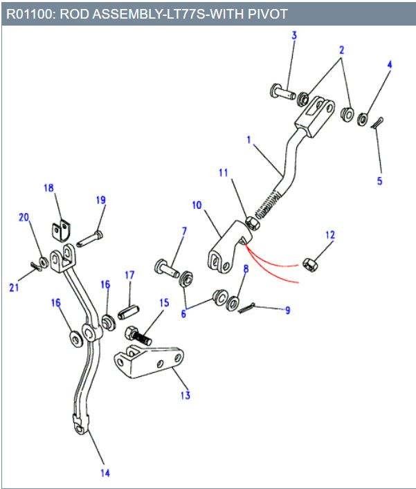

Vérifie la tringlerie de commande. Elle est externe et facile à vérifier une fois le tunnel démonté.Montauban a écrit : 19/08/2020 15:36 En fait, j'ai un mouvement latéral important sur mon levier de BT que ce soit au point mort ou bien avec une vitesse engagée.
En général, un réglage en hauteur de capteur résout le problème.Pour info, mon voyant de blocage de diff est capricieux.
Re: Utilisation des 2 leviers de boite sur Defender 110"
Un réglage voir un resserrage de la cinématique du levier et assez facile à réaliser sur le TD.Montauban a écrit : 19/08/2020 15:36 .../....

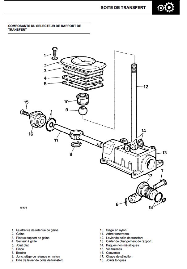

Quelques images pour se faire une idée :
La position et fixation de ce petit levier sur la boite :
Nota : Les images ne viennent pas d'un TD mais d'un Disco 300 TDI...
Et là c'est les leviers de la LT77S :
