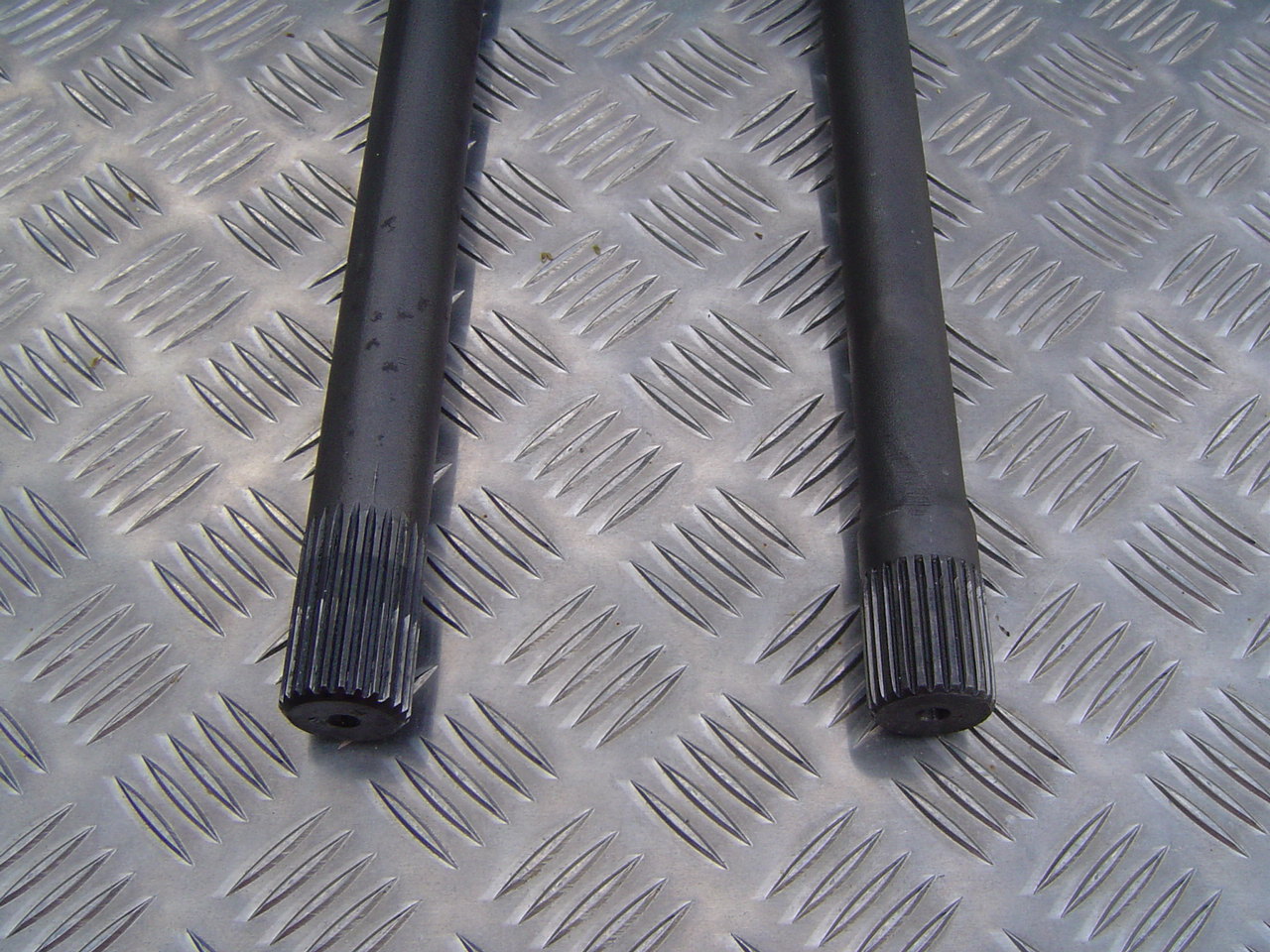

Suite à un problème de frein à l'arrière, j'ai démonté le moyeu et sorti le 1/2 arbre gauche.C'est là que je m'interroge:
_ le pont arrière est un Salisbury 24 cannelures, c'est d'origine?
_ un circlip empêche le 1/2 arbre de rentrer complètement vers le diff, mais rien, à part le cabochon en cahoutchouc ne l'empêche de sortir, c'est normal?
_Ci dessous, à gauche le 1/2 arbre du salisbury, à droite un 1/2 arbre arrière de 90 td5.C'est comme ça d'origine sur un salisbury ou c'est un modèle renforcé?

Sinon, ce 1/2 arbre, c'est du renforcé ou pas?

Salut , non , ce n'est pas du "renforcé" !!! c'etait a l'époque le montage d'origine , qui est beaucoup plus solide que ceux actuellement (enfin , a partir des 300tdi !!)
a+ Stef

Ok.Merci, c'est donc une bonne nouvelle.
