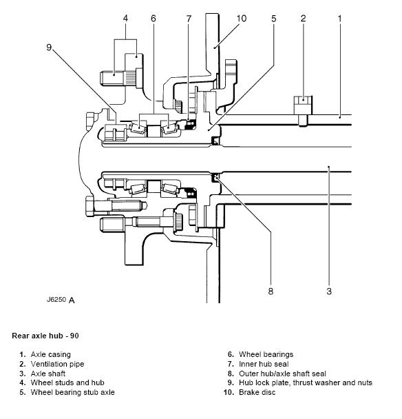

I faudrait peut être donner la définition exacte des full floating et des half floating.
Pour certains ceci (voir photo) est du half floating car l'arbre coté roue est solidaire du roulement et de la roue.
Pour d'autre, ce n'est pas du half floating car l'arbre ne supporte pas le poids du véhicule.
Aujourd'hui j'ai un doute, et les infos du web sont contradictoires. Ce soir je regarde dans mes bon vieux bouquins.

Pour moi ta photo c'est du half floating, par contre vu ton véhicule c'est pas genuine comme montage....

Frédéric_Dept79 a écrit :Pour moi ta photo c'est du half floating, par contre vu ton véhicule c'est pas genuine comme montage....
Pas du genuine ?
C'est sorti des usines land Rover comme cela......
Extrait du manuel d'atelier du 300 Tdi.
90 : half floating (selon moi)
110 et 130 : full floating

Pour revenir à mon montage, les roulements de moyeu de ce type de salisbury sont bien lubrifiés par l'huile du pont.Du coup, il n'y a qu'un seul et unique joint (le spi de moyeu) plus le cabochon.C'est le montage le plus simple que je connaisse, et il semblerai qu'il soit terriblement efficace.

C'est juste, ce sont des fully-floating, car il doit y avoir un jeu compris entre 0.12 et 0.25mm au niveau de la main meneuse.
Ooopps :oops:
Par contre, nulle trace de lubrification à l'huile dans mon bouquin, il ne parle que de lithium-based grease, pour tous les véhicules à partir de 83.
Le mien n'est pas encore un Def, et est bien monté à la graisse (cuvée 89).
Si il ne devait y avoir que de l'huile, le roulement côté fusée devrait avoir des sacrés coups de chaleur, non?

Francky a écrit : Par contre, nulle trace de lubrification à l'huile dans mon bouquin, il ne parle que de lithium-based grease, pour tous les véhicules à partir de 83.
Le montage où l'huile peut aller dans le moyeu et où, lors du montage des roulements, ceux-ci sont graissés, est une longue histoire chez LR.
Mais les dernier montages half floatting, comme à l'arrière de mon 90, sont bien équipé de joint pour éviter que l'huile aille dans le moyeu.
Pour les cas de montage où l'huile peut aller dans le moyeu, il est très important que l'huile de pont et la graisse dans le moyeu soient compatibles. En utilisant que de l'huile pont répondant aux normes API, et en choisissant une graisse avec épaississant lithium et huile de base minérale, sans additifs EP (pouvant être imcompatible avec les additifs de l'huile de pont), il ne devrait pas y avoir de problème de compatibilité.

Tu vois certes nettement plus de véhicules ayant besoin de réparation que moi, mais quand même. Pour les derniers avec pont Salisbury, j'ai surtout entendu parler d'usure prématurée des cannelures de la main meneuse et de l'arbre. Une épidémie de roulements grippés, non.
Bon, si je me trompe pas, il y a eu trois sorte de montages du pont Salisbury. Corrigez moi.
Le premier n'avait qu'un joint de moyeu (coté intérieur véhicule) et l'huile pouvait aller se mélanger avec la graisse....et venir lubrifier les cannelures des mains meneuses.
A partir du numéro de série de pont 22S08284B pour le 90 et 21S22955B pour les autres, il est ajouté un deuxième joint de moyeu, coté extérieur cette fois ci, en plus du joint coté intérieur. L'huile de pont peut toujours venir (en virage ?) vers les cannelures au droit de la main meneuse, mais pas dans les roulements.
Puis, je ne sais pas quand, le joint de moyeu extérieur disparait et un joint interne situé coté pont et logé dans la fusée empêche l'huile de pont de venir au niveau des cannelures et des roulements.
Est-ce que LR a sous estimé le besoin en lubrifiant des cannelures ? As t-on oublié de graisser en usine, par habitude de ne pas les graisser, ou graisser insuffisement, avant ? Le montage est pourtant similaire à l'avant, et les cannelures ne s'usent pas prématurément. Le Salisbury arrive-t-il en usine déjà monté et cela serait pas le même atelier qui assemble le ponte avant et le pont arrière ? Nombreuses questions, mais quelques indices.
