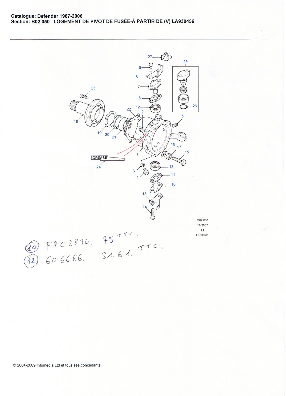

Voila le schéma de principe avec en plus le tarif avant éventuelle réduction pour l'axe et le roulement inférieur (le roulement inférieur est le même que le supérieur des montages anciens, type schéma du Pater)
Gabach
Messages : 1180
Re: Axe de pivot HS.....
Message non lu par Gabach »
OK, c'est seulement une cage retenant des rouleaux coniques.
Mais les rouleaux étant coniques, il faut un épaulement. Donc le chemin de roulement n'est pas la partie avec un micro écaillage, mais la partie au-dessus.
Mais alors, pourquoi cet état de surface ressemblant à du micro écaillage ?
Peut être parce que ayant trop serré le roulement c'est cette partie conique qui est arrivée en contact avec le bol et a glissé en force lors des mouvement de rotation du pivot ?
The Pater a écrit : Question : le chemin de roulement extérieur : est-ce une bague de roulement standard rapporté dans la sphère (bol) ou est-ce directement dans la sphère (bol) ?
Réponse sur le schéma, c'est une bague rapporté dans la sphère.

Gabach a écrit : Voila le schéma de principe.....
OK, compris.
Donc, je change un peu mes conclusions.
La partie roulement ne me semble pas si en mauvais état. Les traces (marques des rouleaux) peuvent être que superficielles, sans conséquences pour la suite, vu l'application. Comme je n'ai pas les pièces en main, je ne confirmerai pas.
