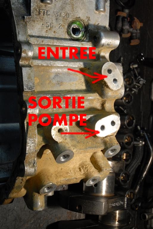

illustration. vue extérieure:
Et vue intérieure:
en fait le tuyau extérieur, monté sur le carter de boite sur Defender, ou bien le tuyau qui sert de refroidisseur sur le P38, permet à l'huile de revenir au bout de l'arbre principal, qui est creux, et ainsi lubrifier les roulements se trouvant sur celui-ci par l'intérieur (et par la même occasion les synchros).
Je suppose que le retard dû à la longueur de tuyau sur P38 ne joue pas car il reste un peu d'huile sur les parties en mouvement, suffisante pour tenir, le temps que l'huile arrive, au démarrage?
Modifié en dernier par kebir31 le 20/07/2009 13:13, modifié 1 fois.

je ne sais pas si toutes ont le même carter de 5ième, mais celle que j'ai sous les yeux (LT77S) a également les bossages prévus pour monter le système décrit ci-dessus pour la R380. par contre les passages ne sont pas percés, je suppose donc qu'il faut percer les passages d'huile qui iront vers l'extérieur, et boucher les passages existants.
Hou là!! Kebir tu éveilles en moi un espoir que qui dont je truc machin aargggh! :sm2: :sm3: :sm12: :sm27: :sm28:
Tu peux nous faire une photo de la zone concernée ? Ca c'est une possibilité qui me plaît à mort, sur autoroute pendant les longs trajets le levier est vraiment chaud-chaud, limite brulant, même après vidange, nettoyage de la crépine etc. et je n'aime pas ca.
Si c'est installable sur ma LT77 (pas "S") je rajouterai une vanne papillon pour l'hiver ou une vanne 3 voies (selon la configuration du circuit ) pour shunter le raffroidisseur.
