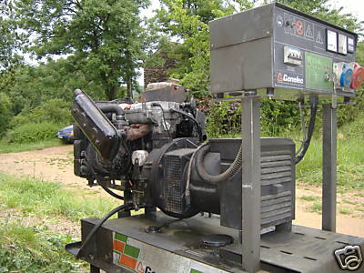

Dans cette gamme de puissance et quitte à finir dans une remorque, j'achète direct un groupe électro insonorisé de chantier, genre 16 ou 20 KVA, d'occase ça se trouvekebir31 a écrit :.../...
Si je devais faire ce type de montage, personellement je préfèrerais sacrifier une remorque plutôt qu'un véhicule. J'installerais le groupe à demeure dans la remorque (ou je la fabriquerais sur mesure), avec une au deux béquilles entre la remorque et la traverse pour pas que ça bouge une fois en situation.
le truc le plus chiant à résoudre sera de trouver un régulateur pour le moteur; ça me semble indispensable. J'en ai un d'un marmon mais je ne sais pas trop ou on pourrait le monter... à la place de la pompe à vide et monter une pompe à vide "sur poulie" peut-être?
20kVA
hmmmmm....
effectivement ce n'est pas rien pour un groupe indépendant.
le mien fait 5.5kVA, pèse dans les 200kgs et prend presque la totalité de la benne du 110HCPU quand j'ai besoin de le déplacer donc effectivement un 20kVA, tu ne le soulèves pas par la poignée pour le poser dans le coffre de la mégane
moi aussi mais le monsieur il a dit qu'il ne voulait pasFrédéric_Dept79 a écrit : Dans cette gamme de puissance et quitte à finir dans une remorque, j'achète direct un groupe électro insonorisé de chantier, genre 16 ou 20 KVA, d'occase ça se trouve
ayant un peu la même problématique, ça chercher dans les combien un groupe entre 5 et 8 kw 380 tri en mazout ? plutôt que de monter un transfo 220 mono / 380 tri qui coûte la peau des fesses..Frédéric_Dept79 a écrit :Dans cette gamme de puissance et quitte à finir dans une remorque, j'achète direct un groupe électro insonorisé de chantier, genre 16 ou 20 KVA, d'occase ça se trouve
On arrive à en trouver dans les 2500/3000€ avec pas trop d'heures, par contre révision indispensable, en général c'est de la location en fin de cycle donc l'entretien......jean-yves 26 a écrit :ayant un peu la même problématique, ça chercher dans les combien un groupe entre 5 et 8 kw 380 tri en mazout ? plutôt que de monter un transfo 220 mono / 380 tri qui coûte la peau des fesses..Frédéric_Dept79 a écrit :Dans cette gamme de puissance et quitte à finir dans une remorque, j'achète direct un groupe électro insonorisé de chantier, genre 16 ou 20 KVA, d'occase ça se trouve
