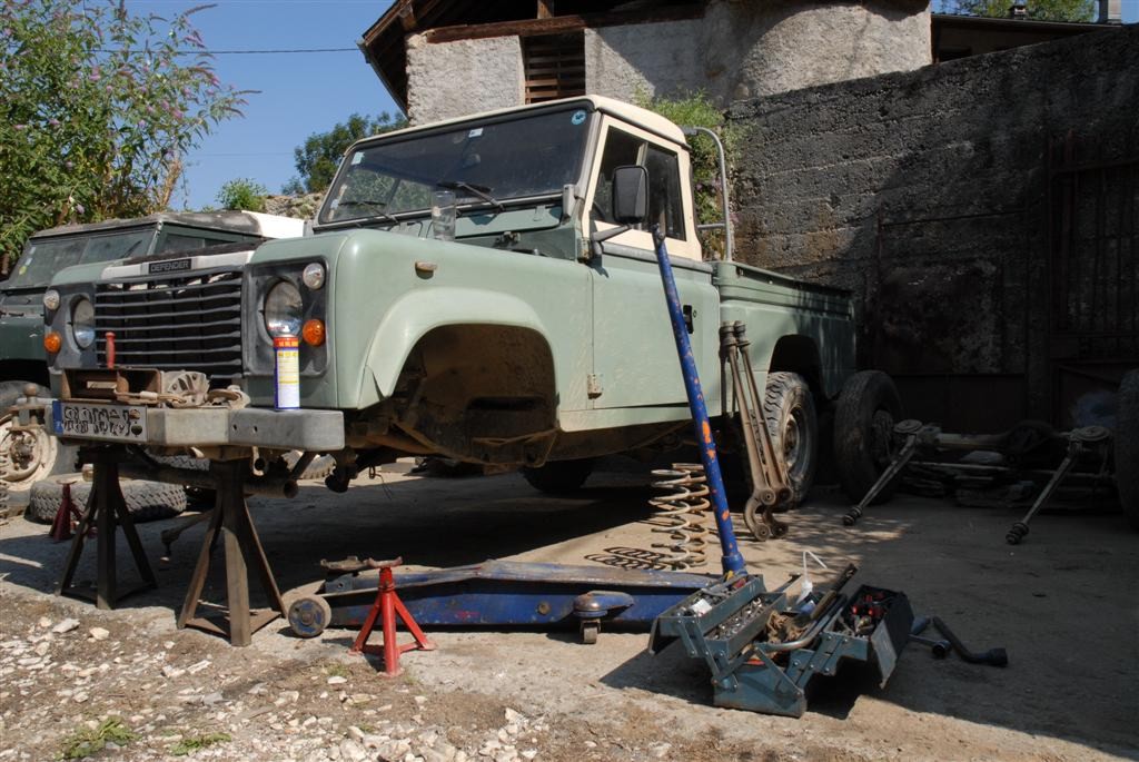

Un autre souci est lié à la souplesse du chassis: un def soutenu de la sorte verra son chassis (très légèrement certes) déformé sous le poids de la mécanique et de la caisse. pas un problème en soi, mais si tu règles la carrosserie dans cette position, elle sera sous contrainte, une fois le véhicule posé au sol sur ses roues. tu le verras au niveau des portes qui ne ferment pas, mais ce n'est que la partie émergée de l'icebergue.

Tinkerland, je ne conteste pas le fait que ça ait tenu pendant deux ans. Pour le châssis plus les ponts je dis pourquoi pas (après toutefois avoir rajouté un renfort en diagonale), mais je ne mettrais pas le moteur là-dessus. Une fois sur les roues, ça va aussi bien.
Et quant à la déformation du châssis, j'ai utilisé le montage ci-dessous il y a une dizaine de jours pour changer le pont avant du 110 (je ne me suis pas couché dessous non plus, malgré la solidité et la stabilité de ces supports), et les portières ne fermaient que difficilement. Je dis donc non au réglage d'une carrosserie avec la voiture suspendue par les extrémités.
