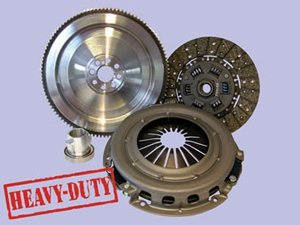

bonjour, à tous quelqu un à deja mis en place un embrayage renforcé de chez britpart , il change le systeme le volant moteur change n'est plus bi masse, mais plein, et c'est le disque qui est amortis , je ne sais pas si ce systeme est valable si quelqu un a des infos merci d'avance

Je pense que ça peut etre un bon investissement ,mais tout dépend de ton mécano, je crois que le tien ets bon il bosse sur Vence je crois.....didou365 a écrit :bonjour, à tous quelqu un à deja mis en place un embrayage renforcé de chez britpart , il change le systeme le volant moteur change n'est plus bi masse, mais plein, et c'est le disque qui est amortis , je ne sais pas si ce systeme est valable si quelqu un a des infos merci d'avance

Je viens de monter ce weekend le kit Britpart renforcé avec volant fixe, diaphragme et embrayage.
Résultat après 20 km d'essai.
Dans un premier temps comme indiqué dans un document annexe sur le site paddock, là où j'ai acheté le kit, à l'arrêt moteur tournant, on entend un bruit dans la boîte qu'il n'y avait pas avec le volant bi masse.
On sent que c'est un peu plus rigide à l'utilisation.
Aussi non aucun autre changement notable.
Je me pose tout de même la question de la provenance de ce bruit.
Es-ce préjudiciable à long terme pour la boîte ???
Pour info, on me demandait 1800 euros pour le changement de volant et tout le système embrayage. (petit indépendant LR)
Ici, j'en ai pour 500 Euros fourchette comprise et deux jours de boulot.
J'attends vos réactions.
