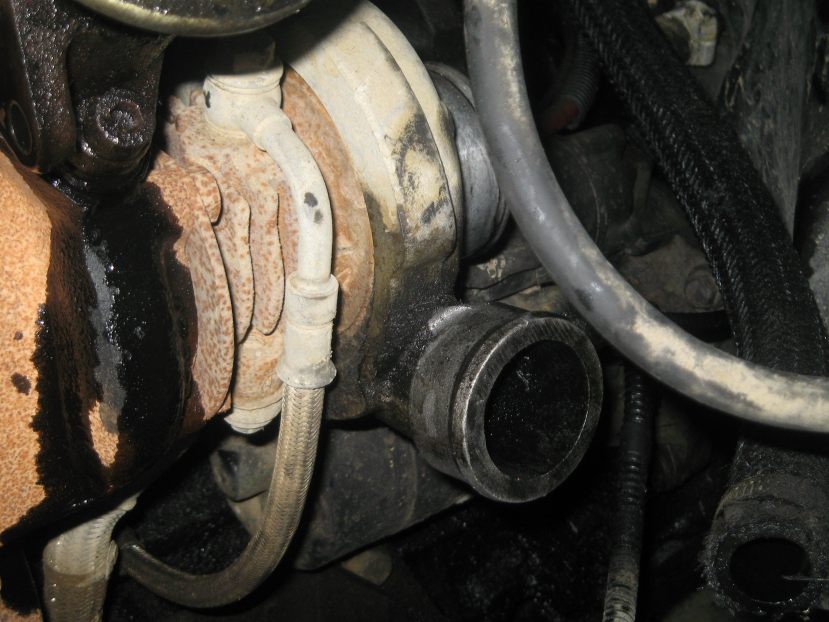

Pour ceux qui doutent de la nocivité d'un EGR de 200000 km voici deux photos qui parlent plus qu'un long discours. Je profite d'une intervention sur la culasse pour virer cette vérue.
En voyant l'huile couler de la soupape on se doute de l'état de l'intercooler ainsi que du collecteur d'admission: noir et gras.
L'état intérieur du turbo m'inquiète un peu plus. Il est aussi noir que le reste du circuit d'admission. Si quelqu'un peu me rassurer...
Parfois il vaut mieux la fermer quitte à passer pour un con, que l'ouvrir et ne laisser aucun doute sur le sujet.

laurent a écrit :Pour ceux qui doutent de la nocivité d'un EGR de 200000 km voici deux photos qui parlent plus qu'un long discours. Je profite d'une intervention sur la culasse pour virer cette vérue.
Ta photo montre que c'est noir d'huile. Rien à voir avec l'EGR. C'est n'est pas l'EGR la cause de ton problème
Non.
1) Vérifie déjà que l'huile ne vient pas du reniflard. Seule une petite partie doit venir du reniflard.
2) La valve ERG étant en amont du turbo, je trouve étrange toute cette huile sortant de cette vanne. Serait-ce de l'huile venant du palier du turbo et centrifugée par la turbine vers la valve ? Ou est-ce un problème moteur ? En démontant le collecteur, tu seras fixé.

Merci pater pour ton analyse de la situation même si elle ne semble pas très réjouissante. Est-il possible que ce soit le reste d'un problème qui est survenu il y a quelques années car j'ai effectivement explosé un turbo, mais j'ai fait presque 100000 km depuis. Depuis, le flexible du pot d'échappement est un bloc d'huile. Beaucoup d'huile à du être diffusé à cet endroit. Si le réparateur du moment n'a pas bien fait son travail il a pu laisser tout l'entourage telquel.
Quand j'ai démonté la culasse, je n'ai pas remarqué de gras dans la pipe d'échappement. La pipe la plus grasse était l'admission. L'huile qui coule était cantonnée au niveau de la valve et la partie basse du tuyau qui mène au tube d'admission. Le reste de la tubulure présentait une suie noire et grasse.

laurent a écrit :Est-il possible que ce soit le reste d'un problème qui est survenu il y a quelques années car j'ai effectivement explosé un turbo, mais j'ai fait presque 100000 km depuis.
AMHA, non. Car quand tu remplaces l'ensemble du turbo et non qu'une partie quand tu remplace un turbo détérioré.
AMHA, je mettrai en cause le bon état du turbo de remplacement, si, après changement tu as de l'huile dans l'échappement en aval du turbo sans que la collecteur d'échappement montre d'importante traces d'huiles venant de un ou plusieurs cylindres.
A l'époque, le turbo a-t-il été :
1) réparé ?
2) remplacé en échange standard ?
3) remplacé par un d'occasion ?
4) remplacé par un neuf ?
