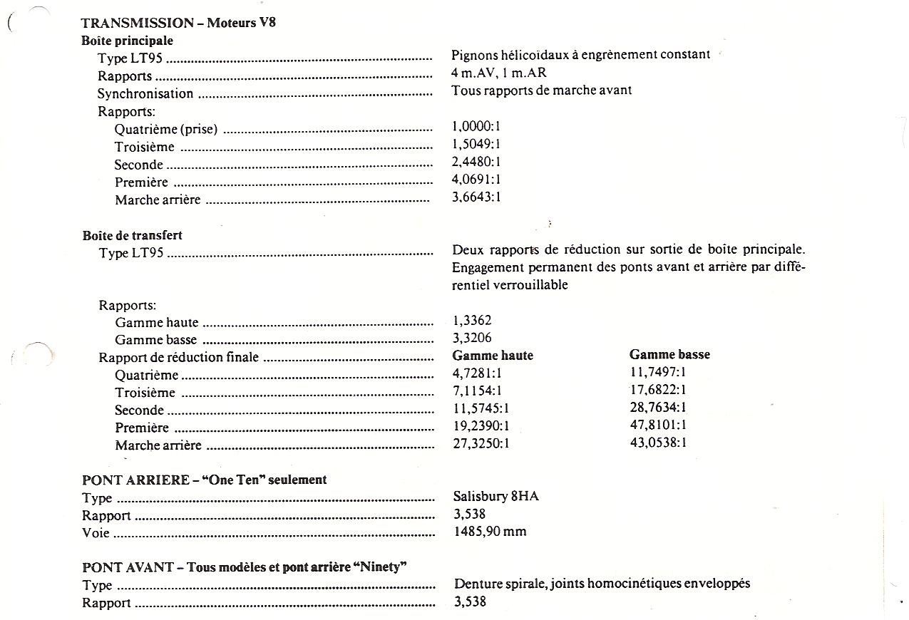

précision des rapports entre une boite de serie III stage One et une LT95 4 rapports de 110 V8 1983: preuve par l'image:
d'abord, les rapports de boite et de ponts de Stage One (issu du manuel conducteur d'origine, en français ):
puis celle de mon 110 V8 1983 (boite LT 95 4 rapports):
PS: une erreur de frappe s'est glissé dans le rapport de reduction finale gamme haute de la marche arriere: c'est 17.3250/1 et non 27.3250/1
Verdict:
-même rapport de boite de vitesse
-même rapport de boite de transfert
-même rapport de pont (logique!)
ce sont les memes boites!!
Par contre, quelqu'un aurait-il les rapports de BV, BT et de pontspour un Range avec une boite LT95 referencé "12C xxxxxx" et une "355 xxxxxx"
