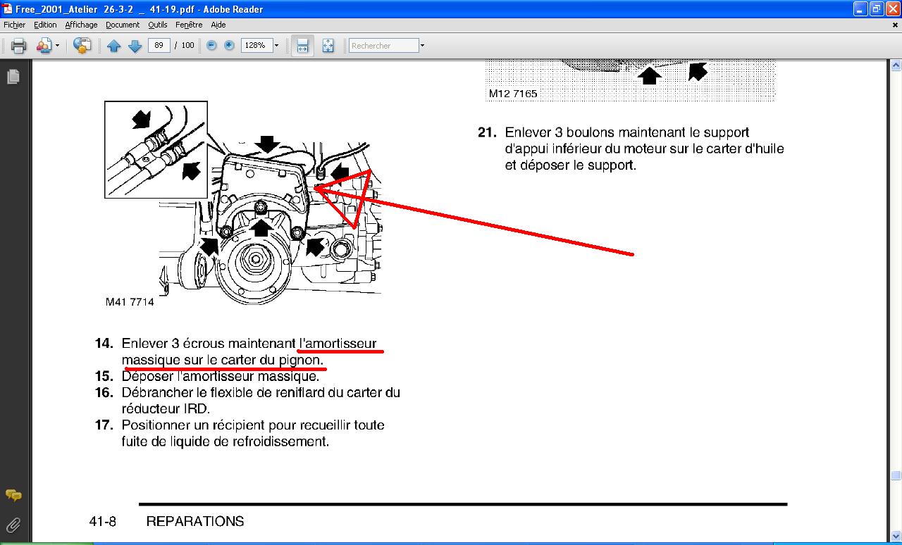

Une question: quelqu'un sait-il le role exact de cet élément, appelé "Amortisseur massique" sur la revue d'atelier.
Mon Free a une vibration désagréable à l'accélération sur certaines reprises à bas régime, limite sous régime. Si je rétrograde immédiatement,le bruit disparait.
Quand j'ai fait essayer le véhicule à un garago ex-LandRover il y a quelques semaines, pour autre chose, il a ressenti ce phénomène, et m'a dit que celà venait de cette pièce qui quelque fois se fêle.
Mais je viens donc de regarder la revue technique, et je m'appercois que cette dernière est juste fixée au dessus de la sortie de l'IRD, et j'ai du mal à comprendre son role, et surtout comment elle peut engendrer cette vibration désagréable... N'étant pas fixée à autre chose que l'ird, elle n'assure aucune rigidité de ce dernier avec le chassis...
Connaissez-vous cette pièce ?

Il y a bien écrit que cela concerne les vibrations autour de 4000 tr/min, or selon ce que tu as écris au début, le symptôme serait différent.

Justement
cette masse est calculée pour contre-carrer une fréquence de résonance du système
Si elle se fêle , il est fort probable que l'ensemble entre en résonance sur une fréquence différente ... même réaction qu'en électronique
Perso sur mon rrc 300tdi , l'ai remis , efficace

Si c'est simplement fêlé, tu as de fortes chances que la résonance ne soit pas destructrice, mais pose simplement un problème de résonance.jfkm a écrit :Et le fait de rouler ainsi, le temps de le trouver et de le changer, vous pensez que celà peut engendrer des soucis autres que d'agrément ?
De toute façon, à part LR, je ne vois pas qui pourrait dire si cet amortisseur massique a été posé là uniquement pour des problèmes d'agrément ou si en plus des problèmes d'agrément, il y a un risque pour la mécanique.

Avec le déplacement des fréquences de résonnance consécutif aux suspensions renforcées, réhausses et/ou grands pneus on peut enlever sans état d'âme ces poids morts inutiles...kebir31 a écrit :il y a aussi une masse comme ça sur l'arrière des BT de certains TD5. C'est vrai que ça pèse un âne mort ces trucs.
J'ai effectuée autrefois ce type d'essais sur le P4 et la méthode est la même que pour les calcul de tenue au séisme des immeubles (du très solide en bas et de la toile kaki en haut)
