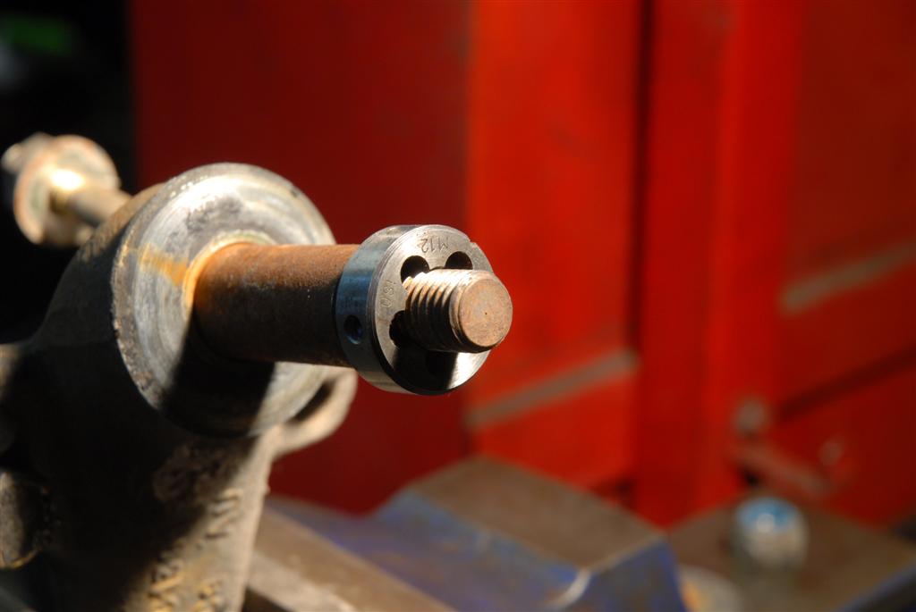

Bon bah si y'a un coiffeur qui puisse coller un coup de peigne à son support d'amorto, chuis preneur :sm6:
signature
Messages : 13926
Re: Jeu fixation sup amortisseur arrière Def : un cas
sham a écrit :Bon bah si y'a un coiffeur qui puisse coller un coup de peigne à son support d'amorto, chuis preneur :sm6:
Regarde bien cette photo du début du sujet : tu as la réponse à ta question :wink:
Messages : 2306
enfoiré va: je viens d'aller vérifier: M12x1.75
Messages : 13926
kebir31 a écrit :enfoiré va: je viens d'aller vérifier: M12x1.75
Euh, je ne sais pas quoi dire là.
En standard, le M12 est bien en pas de 1,75.
Mais comme le haut et le bas n'ont pas le même filetage, et que la conception est anglaise, j'avais emmené un support (Britpart) de rechange au boulot pour choisir la bonne filière. J'ai vissé la filière sur le support et il n'y avait aucune résistance sur toute la longueure.
Lors du serrage de l'écrou, tout c'est bien passé et il y a eu un démontage/remontage depuis..... toujours sans aucun problème.
Si effectivement, le pas était de 1.75, j'aurais obligatoirement eu un problème.
Connaissant tes interventions, je sais que tu ne lances pas une valeur à la légère, et je dois dire que cette affaire m'intrigue au plus haut point.

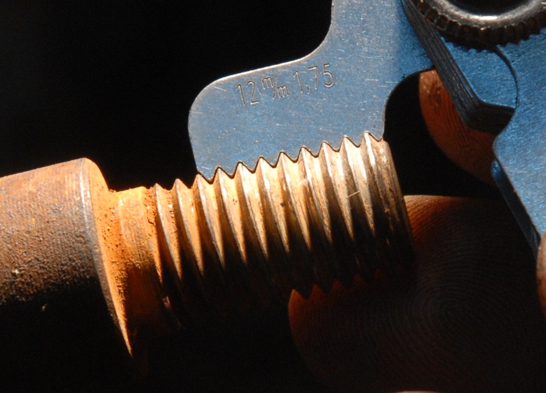

Messages : 2306
The Pater a écrit : Euh, je ne sais pas quoi dire là.
Moi non plus:
The Pater a écrit : En standard, le M12 est bien en pas de 1,75.
Oui
The Pater a écrit : Mais comme le haut et le bas n'ont pas le même filetage, et que la conception est anglaise, j'avais emmené un support (Britpart) de rechange au boulot pour choisir la bonne filière. J'ai vissé la filière sur le support et il n'y avait aucune résistance sur toute la longueure.
Donc ta filière de M12x1.75 passait bien sur le support britpart
The Pater a écrit : Lors du serrage de l'écrou, tout c'est bien passé et il y a eu un démontage/remontage depuis..... toujours sans aucun problème.
Je te suis
The Pater a écrit : Si effectivement, le pas était de 1.75, j'aurais obligatoirement eu un problème.
Là je ne te suis plus. Que veux-tu dire?
The Pater a écrit : Connaissant tes interventions, je sais que tu ne lances pas une valeur à la légère, et je dois dire que cette affaire m'intrigue au plus haut point.
La légèreté n'étant pas le genre de la maison, je re-vérifie
Pas eu besoin de pince multiprise pour la visser:
Et pour confirmer:
à mon avis, l'écrou que tu as essayé de monter était en impérial. pourtant les supports de def ont la même référence depuis le début, d'après ce que j'ai pu voir. Il ne devrait donc pas y avoir de filetage alternatif ...
Monter un écrou M12x1.75 sur un filtage M12x1.50 fait que l'écrou ne se visse pas tout seul et forcera. de plus lors du serrage au couple, j'aurais, je pense, déformé le filetage.
J'ai dû utiliser la multi prise car j'avais déformé le filetage en voulant visser le mauvais écrou. La résistance était suffisante pour qu'à la main je ne puisse pas le faire tourner, mais pas élevé car cela tournant facilement avec le bras de levier de la prise multiple et sans serrer fortement l'outils.
De toute façon, j'ai pris un peigne pour vérifier de mon coté.
Messages : 2306
pour la pince multiprise, c'était de l'humour.
je voulais juste dire que ça s'est vissé tout seul, je n'ai pas eu à forcer. Donc à priori c'est que c'est bien le même filetage
The Pater a écrit : Monter un écrou M12x1.75 sur un filtage M12x1.50 fait que l'écrou ne se visse pas tout seul et forcera. de plus lors du serrage au couple, j'aurais, je pense, déformé le filetage.
euh.... à aucun moment dans les échanges précédents il n'a été question de 1.50, si? on a toujours causé de 1.75.
à mon avis avec ta filière tu as tout simplement réparé le filetage d'origine (M12x1.75) que tu avais précédemment foiré avec un écrou "no name" fourni par ton concessionnaire, non?

sham
Messages : 154
Message non lu par sham »
Commandé deux écrous de fixations des amortos qui ont un pas effectivement differents de la fixation basse, maintenant quel type de pas ??? sont pas coiffeurs chez galaxie Land ..... :lol:
