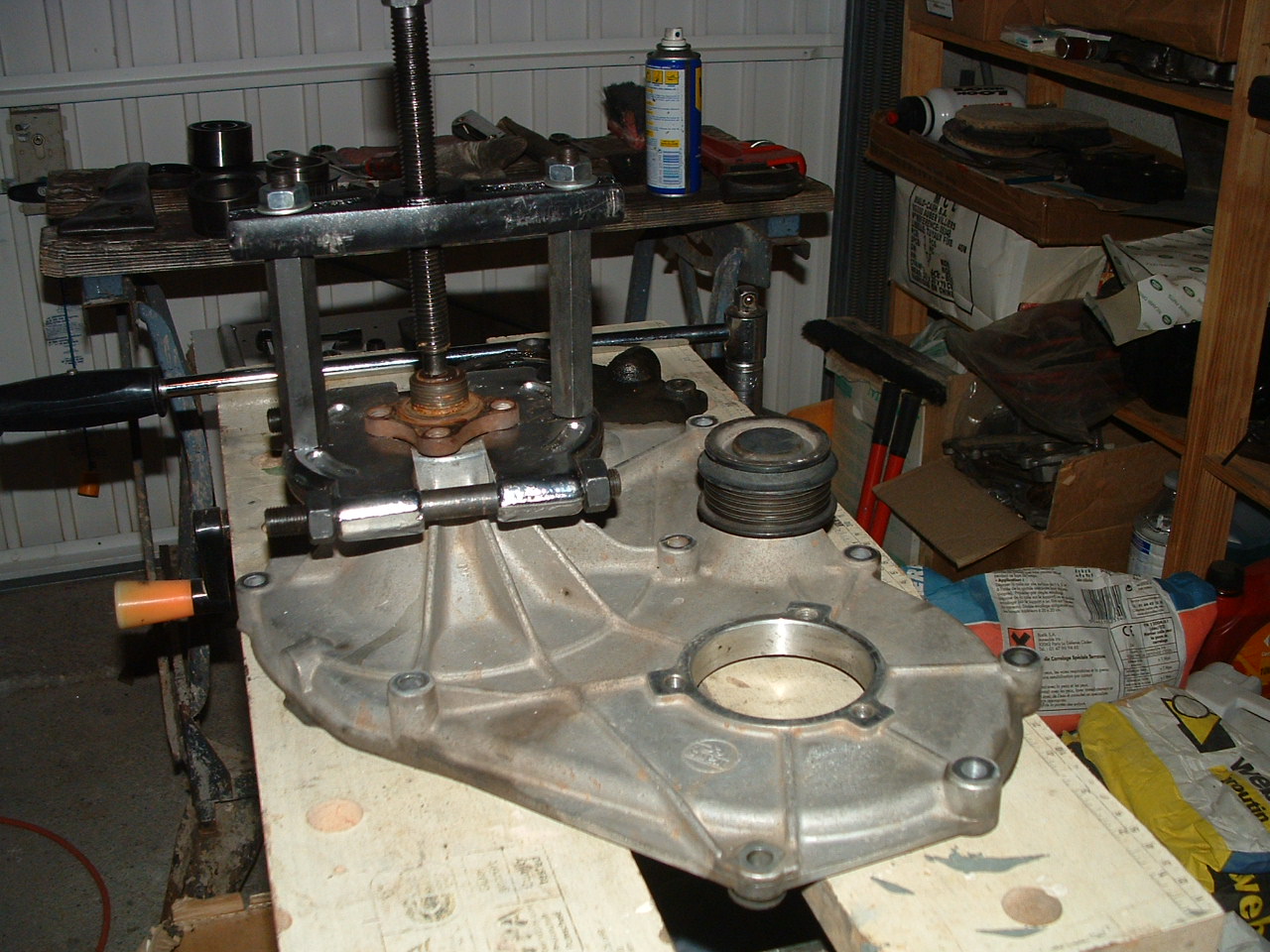

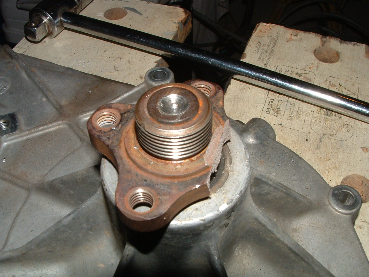

Re: 300TDI : remplacement des roulements du viscocoupleur
2 photos à méditer pour le démontage du roulement que j'ai renoncé à démonter à l'époque compte tenu du résultat :mrgreen:
en chauffant la flasque, .....peut-être que ça l'aurait fait... :oops:
Modifié en dernier par nanard833 le 25/06/2013 13:35, modifié 1 fois.

nanard833 a écrit :Salut,
en chauffant le carter, .....peut-être que ça l'aurait fait... :oops:
Vachement rassurant :?
