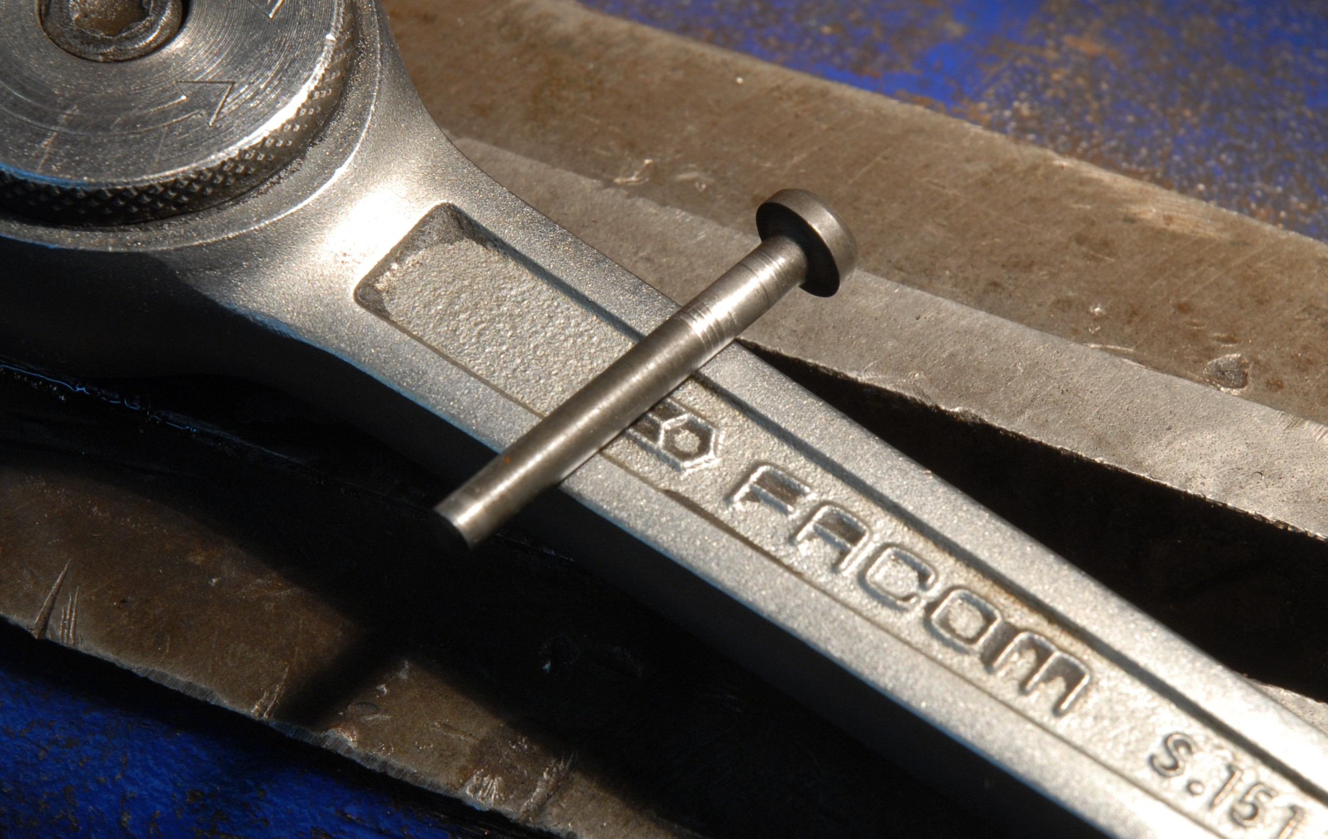

Salut à tous,
Après démontage d'une LT77S de disco, en triant les pièces, je me retrouve avec l'objet ci-dessous (en forme de clou, posé sur la clef pour l'échelle), que je ne me souviens pas avoir démonté. Je ne le trouve pas sur les éclatés du manuel non plus.
Quelqu'un saurait-il me dire si cette pièce entre dans la composition normale de cette boite, ou bien si c'est un pièce qui a poussé toute seule?
Merci d'avance!
Oliver

En tout cas je ne me rappelle pas d'avoir vu une telle pièce dans la LT77 (pas S)

Salut , facile de trouver quand on s'est déjà fait piègé !!!
il s'agit de la tige qui se trouvant dans le poussoir du levier de marche arrière et qui pousse le contact qui est sur le petit couvercle carré tenant avec 2 vis cruciforme !
a+ Stef
Messages : 2319
Re: Trouvé dans LT77 ... c'est quoi?
c'est bien ça! merci !!!
