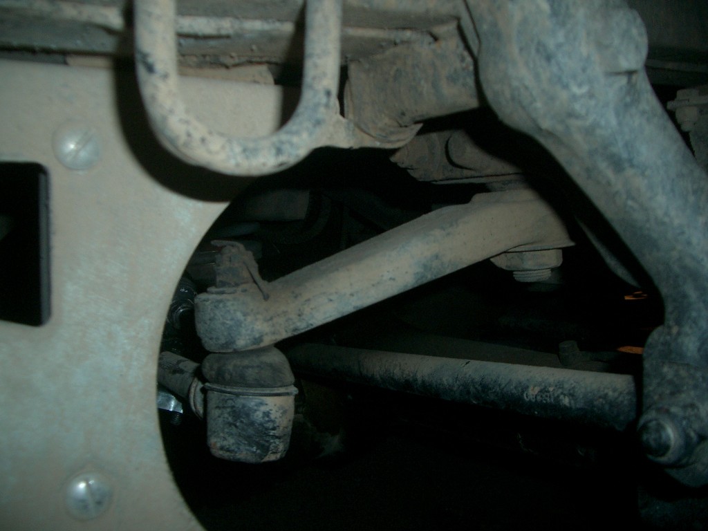

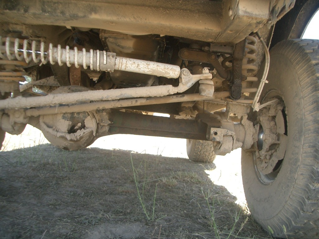

Feub a écrit :J'ai déjà vu le nouveau modèle sur des ranges plus ancien que ce que dis le chef: ca a commencé en 92 je crois... :wink:
La bielle d'un Range VM de 1992 :
Autres bielles :
Re: BIELLE PENDANTE DEPOSE ROTULE
Ok, donc rectification est faite ;)
