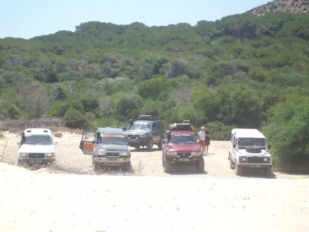

Je met une foto en ligne pour donner une idée des pentes dont je parle ( celle de la foto fait 4metres de haut environ)

bin oui, il faudrait commencer par voir si des véhicules similaires ont le même comportement.
Les toy (en photo) ont un très gros moteur bien plus puissant et coupleux.
La comparaison n'est pas à faire!

juste for the fun et en hors topic : c'est clair que ces toy sont des monstres juste pour info le toy rouge est un 24s turbo avec pompe et turbo modifié quant au toy blanc (a gauche sur la foto) c'est tout simplement un engin de rallye homologué FIA :shock:
Sinon pense pas qu'on fasse pale figure a coté des toy : un 300TDI delivre une puissance de 110ch a peu pres avec un couple de 220NM pour un poids de 1T8 alors qu'un toy basique ( 4.2Td de 12s donne 130ch et un couple de 260Nm pour un poids pas loin des 2T2) donc le rapport poids couple n'est pas aussi different que ca au final...

walidbk a écrit :juste for the fun et en hors topic : c'est clair que ces toy sont des monstres juste pour info le toy rouge est un 24s turbo avec pompe et turbo modifié quant au toy blanc (a gauche sur la foto) c'est tout simplement un engin de rallye homologué FIA :shock:
Oui enfin, tu prends le prix neuf de ces engins + prépa, et tu vas voir chez Bowler, North Offroad ou Tomcat ce que tu peux avoir pour la somme, et je pense que tu auras de quoi les exploser _GRAVE_ quel que soit le terrain.
