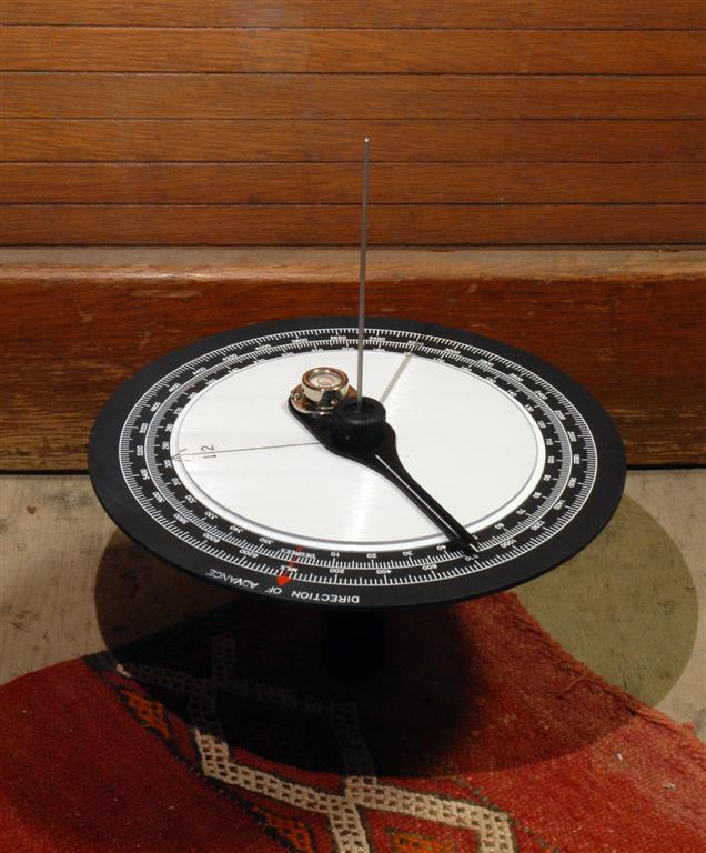

Re: compas électronique
magnifique
ça se trouve encore de nos jours où pas ????
c'est un compas solaire
L'ancien modèle (Le Coles) qui comporte les abaques sur le cadran, qui était translucide pour un usage "par-dessous" (eh oui: c'est quand même mieux quand on peut le monter sur le toit, ça évite que la carrosserie ne fasse de l'ombre) et qui était utilisé entre autres pour la petite promenade Saharienne en 101 (voir Tom Sheppard), ça fait des années que je cherche et les rares fois que j'en ai vu ils étaient à prix "collector"
il faut que je pense à faire un tuto là-dessus, mais il me manque les jolies photos "en situation"
... mais ça va venir
celui-là, oui, c'est le modèle "Howard MK-III" qui a été fabriqué en grand nombre pour la première guerre du Golfe, et remplacé dès livraison par des gps. On en voit donc apparaitre des neufs en lots régulièrement.trophymen a écrit :magnifique![]()
en fait le principe est on ne peut plus simple: on connait la position du soleil dans le ciel avec précision (éphémérides). pour le compas, on a juste besoin de connaitre son azimuth en fonction de l'heure. Avant le départ, on trace au crayon sur le cadran des traits représentant la position que devrait avoir l'ombre portée de l'aiguille, en fonction de l'heure, tous les 1/4 d'heure (une "carte" reste valable une ou deux semaines). En roulant, il suffit de placer l'index sur la position théorique du soleil, le cap voulu sur l'autre index, et le troisième index dans l'axe de la voiture. Ensuite il suffit de tourner le volant pour garder l'ombre sur son index, que l'on déplace tous les 1/4 d'heure. Simple, non?
