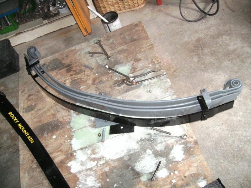

Suite a un achat de lame parabolique rocky mountain pour mon 109 stage one V8, deux lames avant, et trois a l'arriére, + une lames a rajoutter, je souhaitte savoir comment monter cette lame qui comporte deux brides comme la troisiéme deja en place....
1 : suprimer les brides sur le paquet de lames et mettre cette fameuse quatriéme lames en dessous des trois autre...????

j'ai la bride de la bonne longueur, la question est de viré la bride sur la troisiéme lame....pas possible de revenir en arriere a moins de remettre la bride... :sm11:

et si tu nous mettais une p'tit photo non ? parce que moi les lames paraplégiques de chez rockeur mitaine... c'est pas ma tasse de thé :lol:

mets-nous des photos qu'on comprenne le problème
voila....faut-il supprimer la bride grise...de toute façon, pas le choix pour que ça rentre! la 4éme lame se met bien dessous ?

A tout zazard... t'es pas sensé virer la 3ème lame et mettre ta '4ème' en lieu et place?? :mrgreen:

j'y ai bien pensé.... :sm1: mais elle est plus fine que la troisiéme..... :mrgreen:
Re: comment monter la quatriéme lame sur des paraboliques ?
j'vois pas le problème moi, je vire les brides grises, et les remplace par les noires... :mrgreen:

je n'aime pas les Renault :mrgreen: ....moi, je pensais supprimer la bride noir et enfiler la lame noir sous les autres, elle serait tenue par l'écrou central, et bloqué par les brides....cela pose un soucis...j'ai vu des lands avec la dernière lame non bridée...
ces lames sont faites pour avoir une flexibilité max, j'ai peur que les brides grises les "emprisonnes" un poil de trop, mais faut voir, difficile de juger sur photo, ou alors tu fait le montage à blanc, et tu nous refait une photo :mrgreen:
c'est fait.....
