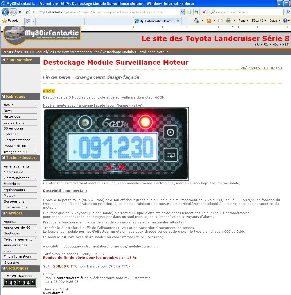

Tien j'ai vu ça sur un site d'une marque du soleil levant :Kurios a écrit :Oui, mais j'ai pas ce genre de matos...
Ca fait T° + T° ou T° + P° ou P°+P°, au choix...
Modifié en dernier par bisnouk le 17/09/2009 8:59, modifié 1 fois.

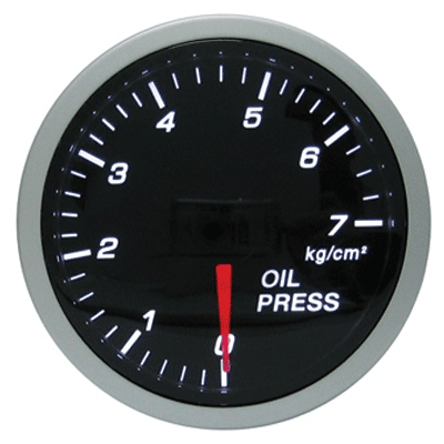

J'avais bien pensé à toi Thierry, mais je préfèrerai un modèle rond en 52mm pour monter à la place du mano d'eau...
Re: 300tdi pompe à huile HS?
Comme ça alors : Modèle noir quand le contact est coupé.Kurios a écrit :J'avais bien pensé à toi Thierry, mais je préfèrerai un modèle rond en 52mm pour monter à la place du mano d'eau...
Comme dirait feu notre SNCF, c'est possible !
Oui mais en numérique avec également la température d'eau!
