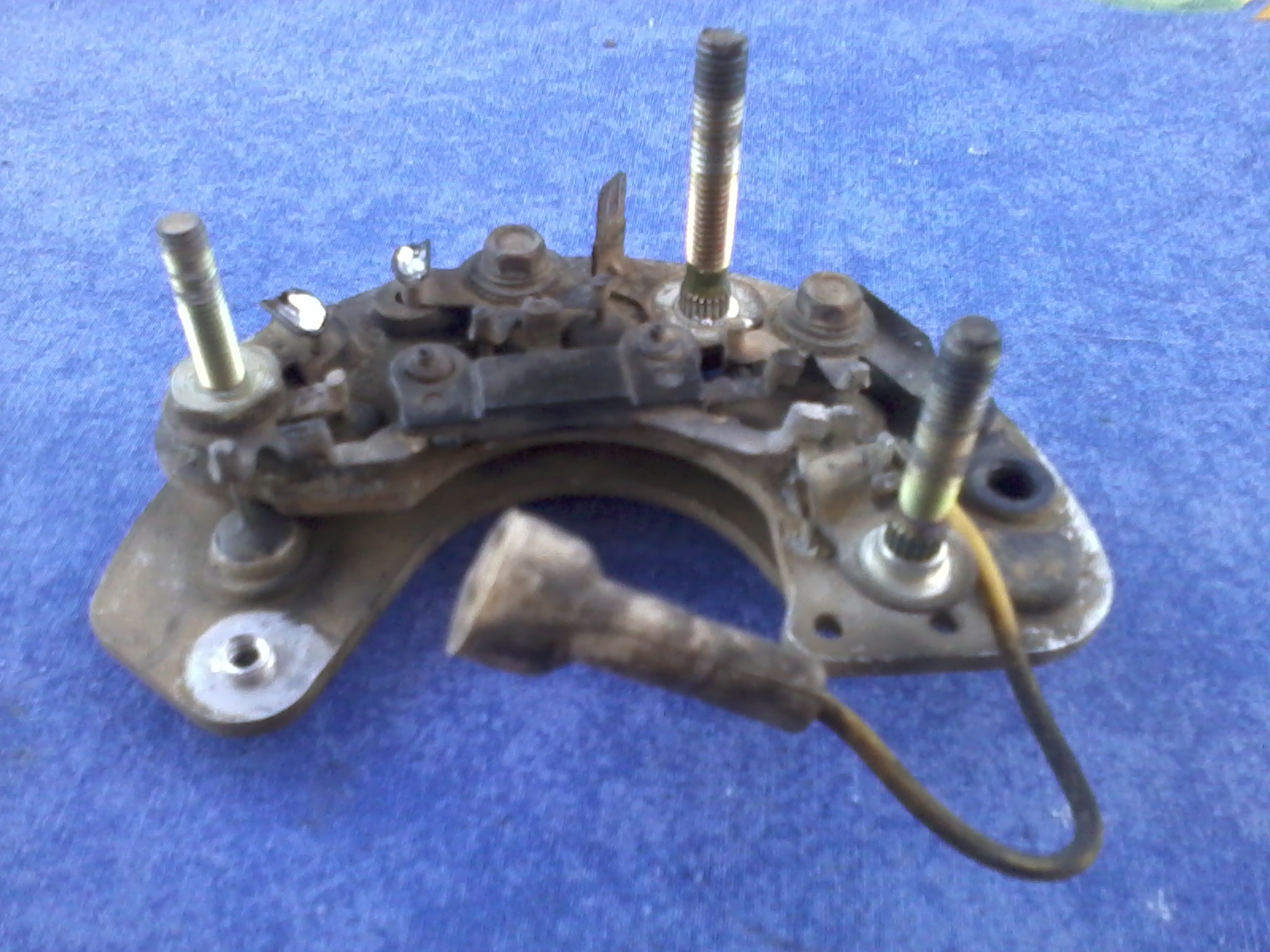

Re: problème de tension
OK, super merci pour le retour. Peux tu nous mettre une photo de la platine HS avec les diodes.

Dahu
Messages : 320
Enregistré le : 27/02/2007 10:05
Localisation : La Colle sur Loup - 06
Message non lu par Dahu »
Quelques photos comme promis :
Le pont de diodes / redresseur in situ
Le pont de diodes / redresseur in situ bis
Démonté
On voit les zones brillantes où j'ai dessoudé.
Démonté bis
Pour info, pour un alternateur de 300 tdi 65 A, la réf de la pièce est RTC5671
A+ et merci
