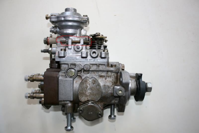

tu es sur qu'on parle de la meme visse? celle que je modifie avnt le Ct est celle entourée en rouge
Re: moteur qui cale en montée
walidbk a écrit :tu es sur qu'on parle de la meme visse? celle que je modifie avnt le Ct est celle entourée en rouge
C'est le ralenti ça :)

bon c'est une pompe de 200TDI je sais pas si c'est pareil que sur le 300.....mais la 1ere fois que je suis allé chez un dieseliste pour que je puisse passer le CT c'est cette visse là qu'il a trafiqué :sm6: apres ca plus de fumées ....
