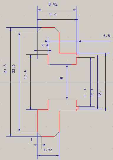

Salut à tous
la roulette est désormais remplacée par une tournée en bronze. elle est monté depuis 15jours, RAS. J'ai récupéré l'axe de la roulette plastique en meulant la partie sertie, je l'ai refixé avec un point de soudure :wink:
Pour ceux que ça intéresse, voici le plan de la roulette:
Merci à tous pour les divers conseils
Pol
Disco 300tdi Killy de dec97
Merci pour le plan ;)

Bulldozer a écrit :Bonjour,
J'ai eu le même souci lorsque j'ai acheté mon Disco, les roulettes des deux vitres électriques arrière étaient cassées, j'ai de la chance car j'ai un tour au boulot et la matière qui va bien. Pour info j'ai utilisé du téflon, ça résiste à presque tout et c'est beaucoup moins cassant que le plastique d'origine des roulettes ou que le PVC. Comme vous le savez la roulette est prisonnière dans un axe serti non démontable, il suffit de meuler la sortie de l'axe (du côté opposé du bras qui le soutien), extraire l'axe, retirer la roulette, percer l'axe puis le tarauder, remonter la nouvelle roulette dessus et enfin remonter le tout en fixant l'axe avec un boulon ou une vis à tête fraisée en n'oubliant pas de mettre du frein de filet (faible). J'ai également graissé la roulette, le téflon ne craint rien de ce point de vue. Voilà depuis 8 mois ça tient et ça marche bien... :wink:

Deux ans que ma roulette en bronze est opérationnel RAS :wink:

pol4x4 a écrit :Deux ans que ma roulette en bronze est opérationnel RAS :wink:
Je vais en faire tourner plusieurs au cas où ...
Merci pour le plan coté
