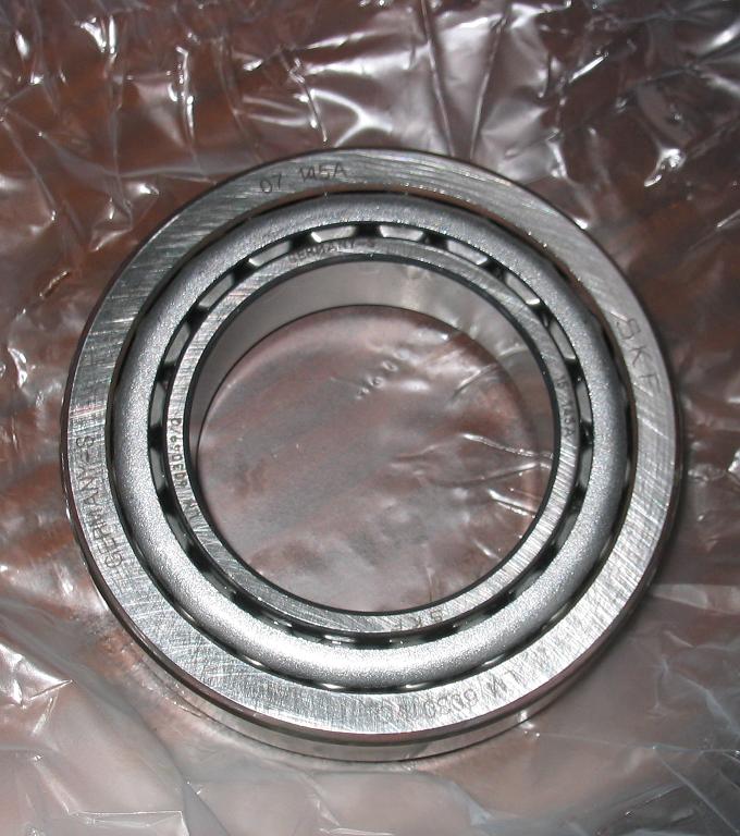

Tiens ? à ca propos, je cherchais sur le site SKF les references roulements de roue donnés par le pater je sais pus ou :
- LM 603049/Q
- LM 603011/Q
le kit :
- VKBA 3420
impossible de trouver ces references, elles ont changé ou chuis miro ?
le kit VKBA est composé de quoi ? sachant que je prévoie de remplacer par du SKF sur mes 2 def 300, 8 roues donc .... :shock:

sham a écrit : le kit VKBA est composé de quoi ? sachant que je prévoie de remplacer par du SKF sur mes 2 def 300, 8 roues donc ....
N'écoute pas Frédéric_Dept79 qui est toujours près à engraisser les habitant de la perfide Albion qui vendent des roulements de l'Oncle Sam !
Prends du bien Européen, roulements fabriqués en Allemagne pour une société Européenne, kit emballé en Allemagne et achète en France pour sauver nos emplois :lol:
Composition du Kit VKBA 3420 (unimog non inclus, suggestion de préparation seulement....) :
Ref roulement seul :
Les roulements et le joint à lèvre sont fab SKF (SKF CR pour le joint). Le reste est acheté hors SKF.

Arci :D , donc commandable chez n'importe quel revendeur à enseigne SKF sous cette référence ?

Et l'Unimog 416 il est fourni dans le Kit ? Si oui quelle est son utilité ?

sham a écrit :Arci :D , donc commandable chez n'importe quel revendeur à enseigne SKF sous cette référence ?
Normalement oui, mais les distributeurs "industrie" risque de te faire payer plus cher...
Vise les distributeurs "automobile" agréés SKF. Tu trouveras le plus proche en allant sur le site de SKF France : http://www.skf.fr et sur la page d'accueil tu cliques sur "réseau vente".
