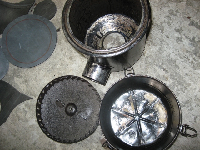

Petite contribution pour expliquer comment remplacer le filtre à air à bain d'huile par un filtre à air à cartouche en papier sans changer l'esthétique.
Tout d'abord on récupère un filtre à bain d'huile et on le vide complétement. Vive la Dremel pour découper la tôle et rogner les points de soudure. Ensuite on achète une cartouche pour un Hiace 2.4 TD et on fabrique dans de la chambre à air une rondelle qui servira à assurer l'étanchéité entre le dessus de la cartouche et le sommet du pot. Il faut un petit peu déformer la partie supérieur du pot supérieur et aplanir les nervures du fond du pot inférieur pour que cela rentre. La cartouche de Hiace étant un poil trop longue.
Le joint entre les deux pots étant assez tassé, j'en ai réalisé un nouveau en chambre à air. Sur la photo, le diamètre inférieur n'est pas encore à sa dimension finale. Pour finir, j'ai également découpé une rondelle à placer entre le support et le pot. Pas de vibration comme ça. Une fois tout remonté il n'y a pas de différence visuelle avec le filtre d'origine.
Le moteur est plus nerveux surtout à bas régime. La différence sans être énorme est sensible.
Il y a deux trois astuces dans le découpage de l'intérieur des pots du filtre à bain d'huile. Si vous êtes intéressés, je éditerai le post afin d'être plus précis.

Re: Donne de l'air à ton moteur
hello,
bonne initiative
mais...
manifestement tu as un 2.25 essence, j'ai un deux litres essence série I, j'ai même dessus un filtre à bain d'huile diesel, je ne trouve pas de perte de puissance avec ou sans filtre, (j'ai roulé qq kms sans filtre à air du tout lors d'un réglage carbu) mais bon, j'ai une 86" beaucoup plus légère et donc beaucoup beaucoup
plus péchue...
de plus au niveau économique, le filtre à bain d'huile se lave et karchérise alors que le filtre papier c'est du jetable..
mais bon, je reste perplexe, mais j'ai un autre filtre en stock à bain d'huile venant d'une série III 6 cyl, je vais faire la conversion et voir réellement la différence..
en tout cas merci pour cette participation sériste..
bonne initiative
Cette bidouille au niveau du filtre apporte un gain de nervosité à bas régime. C'est pas pour autant que mon 2.¼ est devenu un V8...
Salut, une autre solution en restant dans la gamme. d'ailleurs je pense que ta modif doit être jouable avec un filtre de 2.5 D d'origone land.
1) support de filtre de 2.5D 2) support ouvert le filtre tiens dans la partie haute. Cette partie haute se monte directement sur le support du filtre a bain d'huile, il faut enlever au Dremel un petit centimètre en hauteur du rond de la partie centrale du bac à huile.
L'intérêt , il est facile de monter un schnorkel; on ne modifie rien, on reste dans la gamme.
L'objet a été vendu 5€ a la broc de Diant, a un gars qui voulait justement faire cette transformation sur son 109.
Pas mal, il y a moins de modif à faire avec cette astuce de panacher deux modèles de filtre. C'est là que je vois que je manque d'expérience dans le monde LR.
Par contre le prix de la cartouche filtrante LR ne boit pas être au même tarif, j'ai du payer celle pour Hiace dans les 12€... difficile de faire moins.
http://www.paddockspares.com/pp/DEFENDE ... iesel.htmlJardeheu a écrit :... le prix de la cartouche filtrante LR ne boit pas être au même tarif, j'ai du payer celle pour Hiace dans les 12€... difficile de faire moins.
- Messages : 6210
+1kebir31 a écrit :http://www.paddockspares.com/pp/DEFENDE ... iesel.htmlJardeheu a écrit :... le prix de la cartouche filtrante LR ne boit pas être au même tarif, j'ai du payer celle pour Hiace dans les 12€... difficile de faire moins.
A 1 € = 1£
J'ai toujours dis que Toyota est Hors de prix!
5,89£ --> 6,77£ avec les charges pour la France --> 7,57€ arrivée en France (1£ = 11181€).
OK, Je m'incline le LR est moins cher, j'ai même trouvé sur le Net le filtre du HI Ace autour de 80€ en moyenne
Sinon pour les non-anglophones le tarif revient au même que pour moi résidant à la Martinique : http://www.best-of-land.com/produits_listing.php
