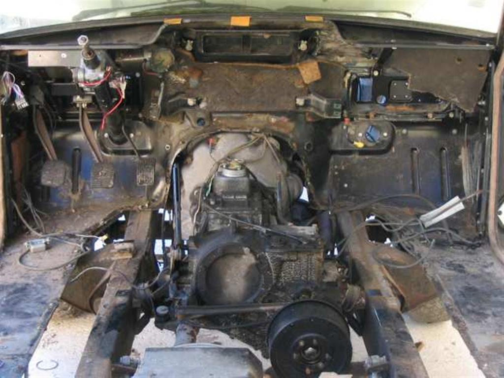

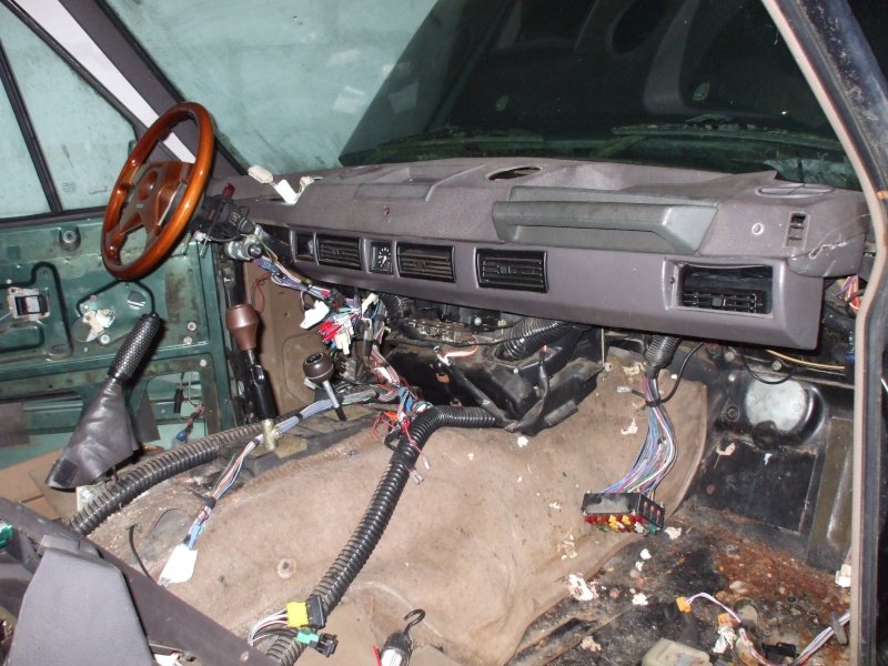

Merci, mais je ne vois pas où sont les fixations sur les photos .
Faut-il déposer tout le tableau de bord, c'est à dire le dessus aussi ?

Tu as 4 vis qui tiennent le bloc a la caisse, 2 par coté, c'est symétrique, clée de 13mm il me semble.
Pour le sortir, j'ai déjà réussi sans déposer le dessus mais c'est une vraie galère, et il faut de toute façon pouvoir soulever le dessus pour passer le bloc... par contre, remettre le dessus du TdB sous le joint du parebrise est chiant, il faudrait voir si il est possible de juste lever le dessus sans le sortir du joint... pour le sortir ou le lever, il faut déposer le bloc compteur, et coté droit tu retrouvera les mêmes vis que pour le bloc compteur mais qui tiennent une tôle qui fait le fond du vide poche!
