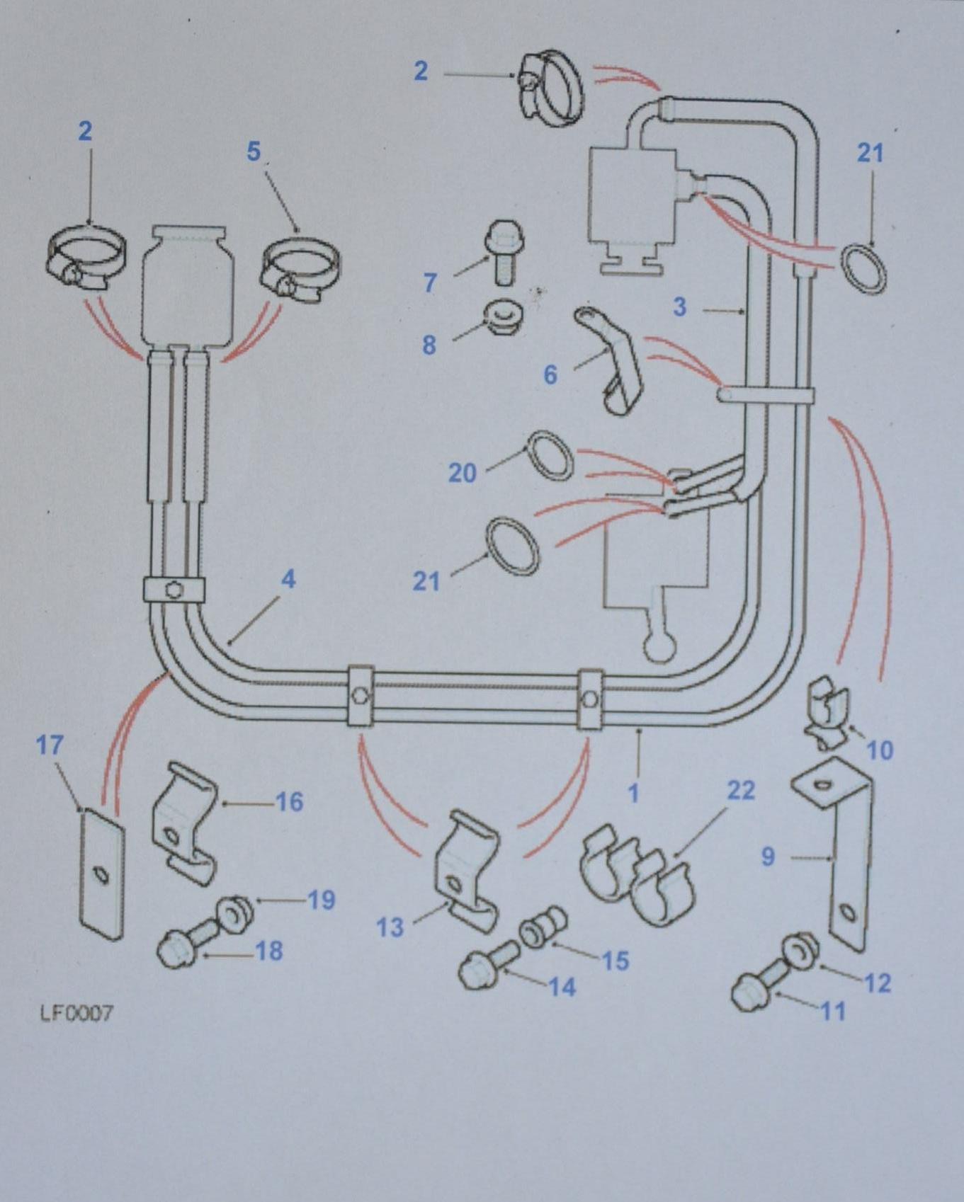

Salut, je pense que tu devrais d'abord essayer de changer la rotule de direction en position et de ne pas trop en faire pour une première. Le risque, c'est qu'après tu sois embêté par l'étanchéité des raccords; des spis de boitier; le point zéro du volant; le temps... Mais bon si tu te lances, prévois les petits joints toriques des tuyaux de DA (20 et 21), les rondelles anti-desserrage des vis du boitier (7), du liquide Dextron II.
Boitier de DA ou le KIT de la rotule est repéré 5. Tuyaux de direction assistée. A+
