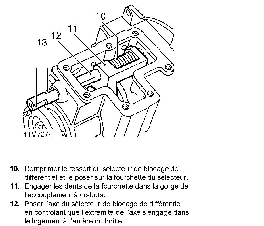

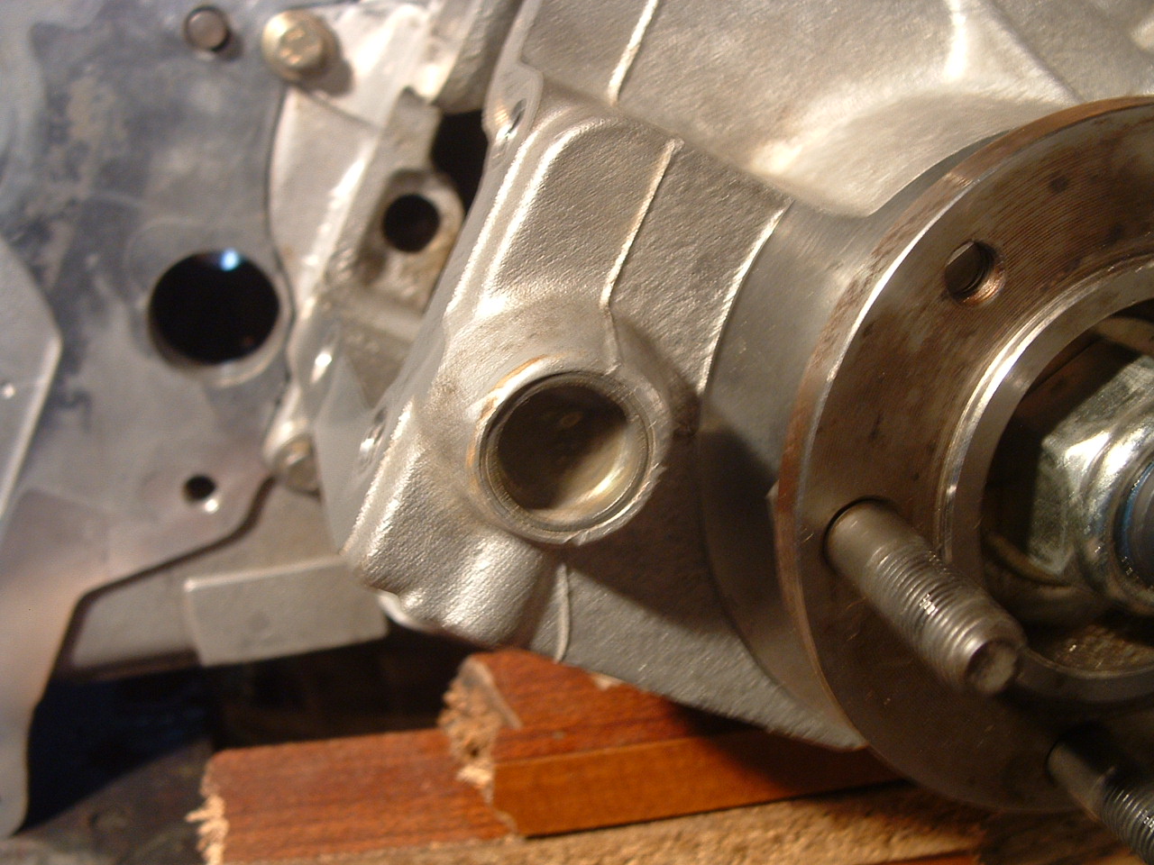

J'ai rencontré quelques problèmes à commencer par le fait que sur mon carter avant, il y a un bouchon métallique qui empêche de monter l'axe de la fourchette du blocage du diff aprés la pose du carter comme indiqué sur le manuel page 42:
sur ma LT230Q je ne peux pas insérer l'axe par l'extérieur du carter avant
un bouchon métallique obstrue l'alésage de l'axe

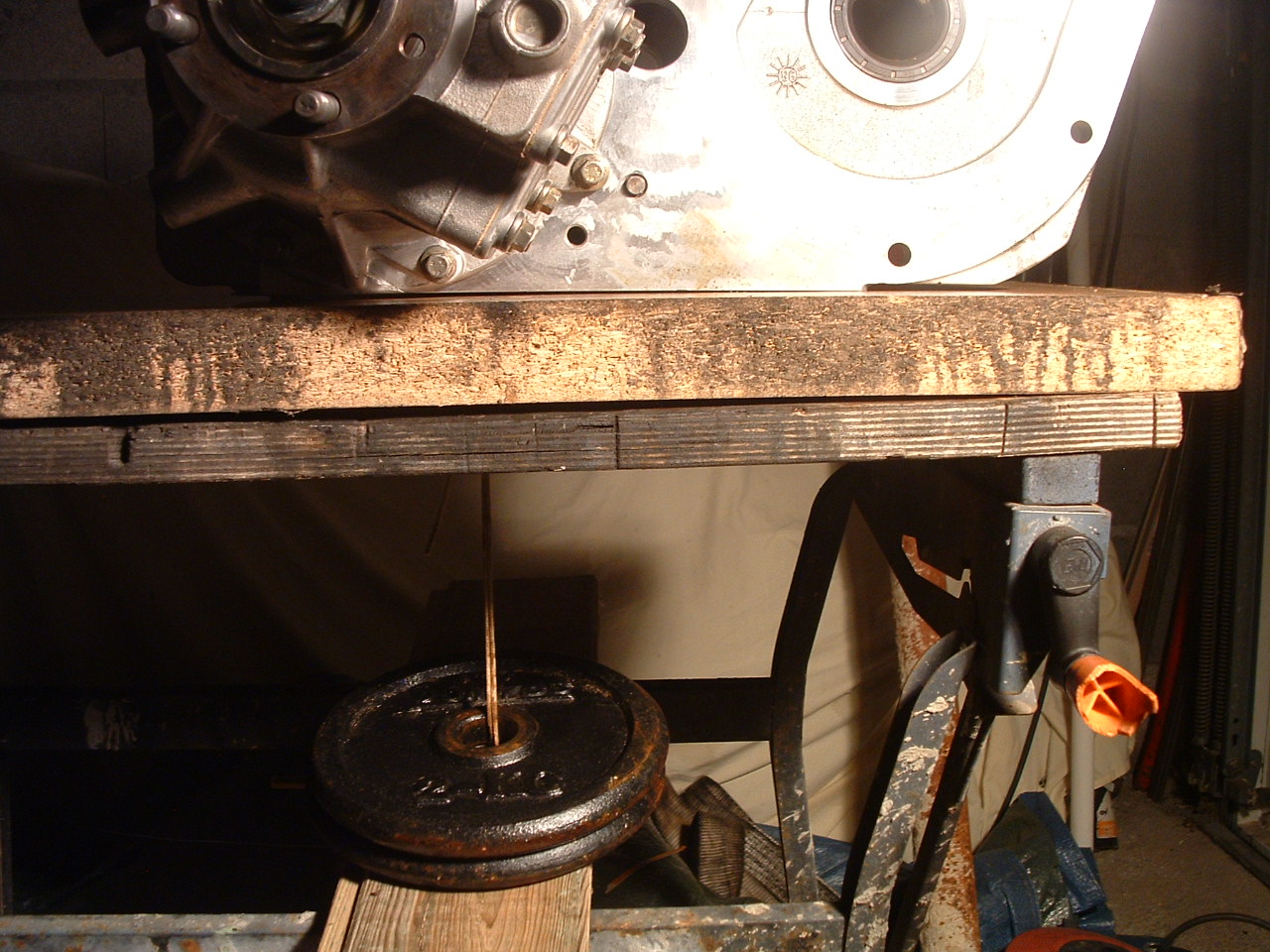

Mais un problème survient: quand je saisis les mains meneuses avant et arrière et que je les fais tourner en sens inverse, ça fait des vibrations pas possible! :sm4: il se passe quelque chose de pas normal dans le diff :sm1:
Nouveau démontage.....du carter avant puis desserage et extration du demi-arbre pour le planter dans le diff avec la main meneuse emboitée pour faire tourner les demi-arbres en sens inverse à nouveau: même constat: ça vibre méchant comme si lesdents des satellites et des planétaires s'entrechoquaient.
Extraction du roulement, ouverture du diff: rien d'anormal (je rapelle que c'est le diff d'origine qui fonctionnait apparement bien) :?: je décide de tester le diff de chez paddock (celui qui est fait pour une LT230T) surprise il est doux comme un agneau !pas la moindre vibration!:mrgreen: Je remonte le mien sans les rondelles cuivre retest et surprise, presque plus de vibrations !Je démonte alors le paddock et compare l'épaisseur des rondelles: 0,8 chez paddock et 0,9 chez aschcroft.... je redémonte le mien pour y mettre les "0,8" ça vibre encore un peu. Je change enfin les rondelles des planétaires par les neuves du kit de chez ascroft: plus aucunes vibrations! ouf! remontage complet et test de la précharge des roulements du diff au pesons: verdict
2 poids de 2kgs sont necessaires pour faire tourner l'arbre du diff central
c'est un peu moins que les 4,5kg maxi :mrgreen: A+

nanard833 a écrit : test de la précharge des roulements du diff au pesons: verdict c'est un peu moins que les 4,5kg maxi :mrgreen: A+
La charge n'est pas celle qui permet de mettre en rotation, mais celle qui entretien le mouvement. La charge pour mettre en mouvement est toujours supérieure à celle qui entretien le mouvement.
Pour certains roulements à rouleaux conique avec un fort angle de contact, le couple de démarrage est jusqu'à 4 fois le couple nécessaire pour entretenir le simple mouvement à faible vitesse (affirmation dans le catalogue général)
Chez nous il y a des roulements dont le réglage est vérifié au peson. Une huile bien déterminée doit être utilisée car selon l'huile, le frottement varie. Ensuite on court dans l'atelier en tirant le peson tout en regardant la valeur affichée sur le peson..... si si.
Reste un autre point, et je n'y aurais jamais pensé si tu n'avais pas eu le problème de la différence de diamètre du moyeu. Les valeurs de force de la méthode au peson sont données pour la LT230R. Pour un même couple de rotation, l'effort au peson change selon le diamètre du moyeu (on enroule la ficelle autour du moyeu).
J'ai en effet remarqué que les poids donnaient l'impression d'accélérer au fur et à mesure de la descente jusqu'au sol ce qui tendrait à démontrer que le couple résistant diminue progressivement.
Si je te suis bien, la fourchette des valeurs des forces à prendre en compte doit être relevé quand le diamètre d'enroulement de la ficelle sur le moyeu est plus faible, en d'autre termes, si mon moyeu avait eu le diamètre d'une LT230R, un poid plus faible aurait abouti à la même rotation toute la question est: quelle différence prendre en compte? pour les amateurs, voici une photo montrant l'enroulement de la ficelle sur le moyeu:
la partie du moyeux permettant d'enrouler la ficelle ainsi que le trou dans la planche posée sur l'établi pour le passage de la ficelle afin d'y suspendre les poids (ou un pesons que je n'ai pas)
Aujourd'hui, j'ai refait le test et figure toi que j'ai du charger 2kgs de plus soit 6kgs pour faire tourner le bazar!!! La viscosité de l'huile peut-elle être à l'origine d'un tel écart ? (tu fais allusion à une huile spéciale utilisée pour les tests au pesons de certaines de vos fabrications) Dans mon cas, pour le premier test, il faisait environ 16 degrés dans mon garage, ce soir il fait seulement 4 degrés) A+

nanard833 a écrit : Si je te suis bien, la fourchette des valeurs des forces à prendre en compte doit être relevé quand le diamètre d'enroulement de la ficelle sur le moyeu est plus faible, en d'autre termes, si mon moyeu avait eu le diamètre d'une LT230R, un poid plus faible aurait abouti à la même rotation toute la question est: quelle différence prendre en compte?
Le rapport des efforts est le même que le rapport des diamètres. Par exemple diamètre 1.2 fois plus petit implique effort 1.2 fois plus grand nécessaire.
La viscosité de l'huile jour en effet sur le couple de rotation, mais pas 50% du couple de démarrage, qui est faiblement influencé par la viscosité.
Quelle est ta méthode ?
Tu mets du poids jusqu'à ce que cela tourne ? Dans ce cas tu mesures un couple de démarrage de la rotation et non le couple nécessaire à entretenir la rotation. Le couple de démarrage varie trop et n'est pas une donnée fiable.
