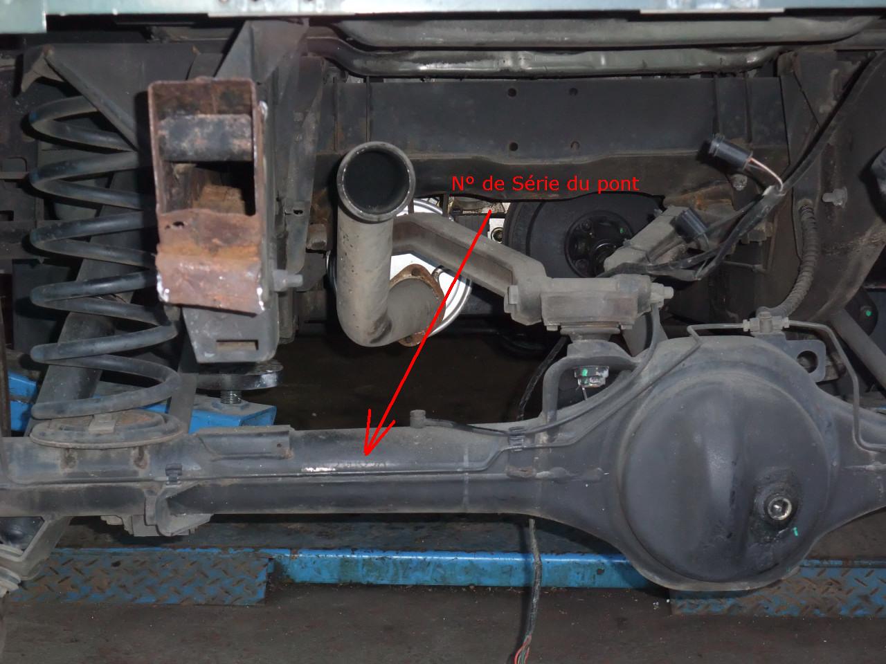

petite question, comment identifier le pont ? numéro gravé ? numéro de chassis ?

lepiaf a écrit : petite question, comment identifier le pont ? numéro gravé ? numéro de chassis ?
le numéro de pont est effectivement gravé dessus, en grandes lettres mais pas toujours facile à voir sous la crasse et la rouille. Dans tous les cas, ton véhicule est d'avant 1994 donc tu n'as pas de joint dans le corps de pont, qui empêcherait l'huile d'atteindre les mains meneuses (et c'est très bien ainsi parce que du coup elles sont lubrifiées, contrairement aux 300tdi). Le seul désavantage de ce système est qu'au démontage de la main meneuse, de l'huile coule sur la jante. Sans doute une modification imposée par le syndicat des mécaniciens en blouse blanche :mrgreen: :mrgreen: :mrgreen:
Emplacement du numéro de série :
