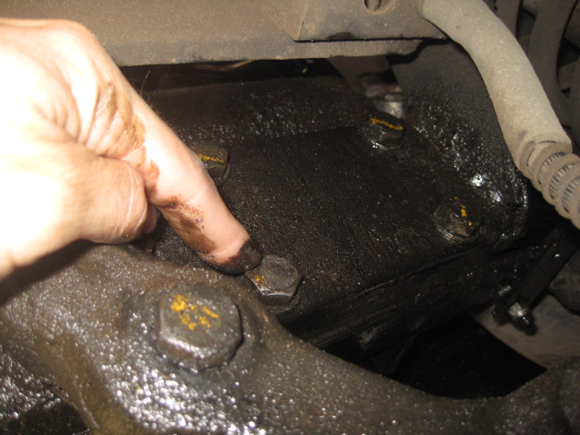

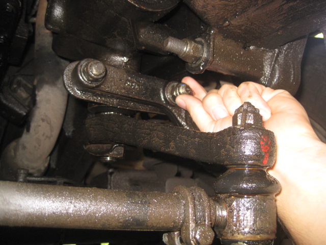

j'attend un amortisseur de direction pour remplacement,
en attendant je continue de découvrir l'ensemble de ma direction...
et je trouve des vis un peu... en roue libre.
Celle que je tiens entre le pouce et l'index peut tourner à la main.
je n'ose pas la resserrer car je ne sais pas si c'est normal et comme c'est un écrou frein j'ai peur en resserrant que le frein ne fasse plus son boulot
=> faut-il serrer à bloc ? (il doit manquer 1 tour)
=> faut-il pour cela changer l'ecrou frein ?
vis avec écrou frein.
Le boitier de DA est fixé au chassis par 4 vis (correct ?) sur la photo celle que je montre du doigt se redevisse. je viens d'essayer de corriger ça avec du frein filet.
=> commentaires sur les conséquences de cette vis pas serrée ?
=> je serrage correct ? (a bloc ou pas ?)
Enfin, sur la photo où on voit les 4 vis du boitier de DA , on voit aussi une vis avec une marque jaune.
idem question serrage = à fond ou avec jeu.
merci de tous vos commentaires.
Nota, on voit bien sur les photos que j'ai aussi un petit travail à faire coté fuite de DA ;-)

Non ce n'est pas normal du tout, mais ce sont surement les vibrations qui te desserrent tout! Si tu peux, remplace l'écrou freiné, il ne doit servir qu'une fois normalement, dans tous les cas, profite en pour le démonter et examiner la patte qui fait la liaison bas du boitier de DA / châssis, il arrive de la trouver fendue! (la patte, pas le boitier)
Sinon, je ne vois aucune vis sur un land qui ait un rôle normal en n'étant pas bloquée...
